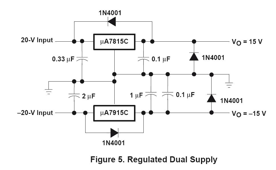

Hallo, ich würde gerne eine Spannungsversorgung ähnlich dem Plan im Anhang realisieren. Allerdings hab ich keinen Schimmer wofür die ganzen Kondensatoren, Widerstände usw. sind un ob ich nicht vielleicht ein paar Bauteile weglassen kann. Ich möchte die Schaltung so aufbauen weil ich noch einen 7910 und 7810 zur Verfügung habe. Aber wie bekomme ich die geforderte Eingangsspannung (+-20V) hin? Habe noch Trafo und Brückengleichrichter usw. hier. Betreiben möchte ich mit der Schaltung übrigens einen INA 114 Verstärker. Danke

ok, warum die Kondis "oben und unten" unterschiedlich sind, kann ich nicht erklären (schreibt das Datenblatt dies vor ???). Aber eigentlich kann man sowas symmetrisch gestalten. Die +-20V ist ja die unstabiliserte Eingangsspannung - die mußt Du also nicht einhalten. Einhalten mußt Du aber immer eine gewisse "Überspannung" über der stabilisierten Ausgangsspannung. Je nach Hersteller der Stabis sind es zw. 2 und 3V, die die Eingangsspannung über der Ausgangspannung sein muß (beim Negativregler mußt Du es natürlich andersrum denken). Bei einem 7810/7910 solltest Du also mindestens +/-13V am Eingang liefern ... Und natürlich die Verlustleistung in den Reglern beachten: (Ui-Ua)*I muß er aushalten - also entsprechende Kühlkörper vorsehen.
Ich habe die Bauteile jetzt mal einheitlich dimensioniert aber mit der Gleichrichterschaltung bzw. mit dem Trafo bin ich mir nicht so ganz sicher. Könnte das denn so funktionieren?
Bei der Verdrahtung noch aufpassen: Beim 7810 ist GND in der Mitte, beim 7910 aber nicht.
Hallo, in den Datenblättern der 79xx-Serie ist der Ausgangskondensator mit 1µ und evtl. parallel 100n angegeben. Nur 100n geht zwar meist auch, einige 79xx negen aber da zum Schwingen usw. Symmetrisch ist ok, ein 79xx ist aber intern kein "symmetrischer" 78xx, die sehen drinnen merklich verschieden aus. ;-) Gruß aus Berlin Michael

Ok, danke schon mal für die vielen hilfreichen Antworten. Dann werd ich die Kondensatoren nochmal anpassen und die LED drehen. Aber ich weiß noch nicht genau wofür die Dioden im oberen Bild sind, in dem von mir erstellten Plan sind die ja nicht mehr parallel zum Festspannungsregler sind. Im unteren Plan habe ich die Dioden ja nur als Anzeige eingezeichnet.
Hans wrote: > Aber ich weiß noch nicht genau wofür die Dioden im oberen Bild sind, in > dem von mir erstellten Plan sind die ja nicht mehr parallel zum > Festspannungsregler sind. Im unteren Plan habe ich die Dioden ja nur als > Anzeige eingezeichnet. Die antiparallelen Dioden sollen einen Rueckwaertsfluss durch die Regler verhindern, sollte durch die angeschlossene Schaltung die Spannung am Ausgang mal hoeher werden als am Eingang. Linearregler moegen das ueberhaupt nicht und quittieren das gerne durch Ableben. In diesem Fehlerfall wuerden die Dioden leitend werden und die Regler ueberbruecken. Olli
Beim IC2 (7910) darfst Du aber nicht IN und OUT vertauschen - so war das nicht gemeint mit "symmetrisch". 78xx und 79xx haben etwas unterschiedliche Anschlußbelegung (ich glaube IN und GND sind anders als beim 78xx) - wenn Du das in Eagle gemalt hast, dann mußt Du dort das entsprechende Device für den 79xx nehmen. Sonst nützen Dir die besten Schutzdioden auch nix ...
Ok, antiparallel sind sie. Die meinte ich aber. Und die am Ausgang? Welche Aufgabe haben diese? Ich hab den Rest jetzt mal angepasst und die Werte der Kondensatoren aus der Schaltung vom Datenblatt entnommen.
Die Ausgangsdioden brauchste wohl nicht (kann mir jedenfalls (noch) keinen Sinn vorstellen). Die waren eher beim LM317 o.ä. nötig zw. Ausgang und Sense-Pin, um dort Fehlspannungen von den Kondis kurzschließen zu können. Ansonsten sollte Deine Schaltung so erstmal funktionieren ... Kühlbleche/körper nicht vergessen, sonst verglühen Deine Regler bei über 100mA. Aber keinen Kurzschluß über den Kühler zw. beiden Reglern fabrizieren!
Jens G. wrote: > Die Ausgangsdioden brauchste wohl nicht (kann mir jedenfalls (noch) > keinen Sinn vorstellen). Schutzdioden gegen Verpolen. Kann man schon vorsehen. Olli

LED2 wird noch in Sperrichtung betrieben, das ist wohl so nicht beabsichtigt. Olli
nöö - er hat's ja jetzt symmetrisch gezeichnet - Katode ist an -10V - LED2 sollte also ok sein. Aber eigentlich egal - da leuchtet die eben verkehrt herum ... ;-)
Jens G. wrote: > nöö - er hat's ja jetzt symmetrisch gezeichnet - Katode ist an -10V - > LED2 sollte also ok sein. Ja, stimmt, ist in Durchflussrichtung. Olli
oh, da bin ich ja froh das es so funktionieren würde. Bzgl. der Kühlkörper habe ich nicht vor die Regler auf ein Gehäuse zu montieren. Allerdings komme ich mit der Auslegung noch nicht zurecht. Ich finde nämlich im Datenblatt nicht die Angaben zum Wärmewiderstand von Sperrschicht zu Gehäuse (glaub Rtjc) und vom Gehäuse zum Kühlkörper.
Gehäuse-Kühlkörper wirste auch kaum in irgendwelchen Datasheets finden, denn das hängt ja davon ab, wie Du den auf dem KK festmachst (ein paar wenige Zehntel K/W kann man ansetzen) Sperrschicht-Gehäuse steht aber übichweise drin, z.B. http://pdf1.alldatasheet.com/datasheet-pdf/view/82839/FAIRCHILD/MC7910.html Thermal Resistance Junction-Case (Note1) RθJC 5°C/W Ich denke, dieser Wert ist ungefähr realistisch auch für die 78xx/79xx im TO220 der anderen Hersteller ...
Jens G. wrote: > Ich denke, dieser Wert ist ungefähr realistisch auch für die 78xx/79xx > im TO220 der anderen Hersteller ... Ja. Wenn man also nicht rechnen will, ist man mit einem Kuehlkoerper <= 5 K/W auf der sicheren Seite :-) Olli
