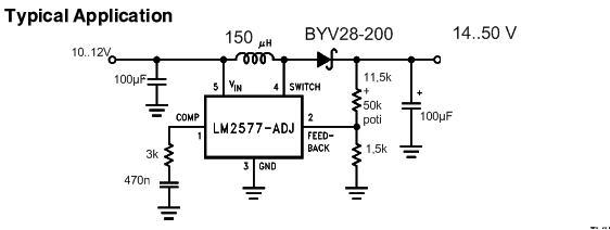

Hallo, Ich habe eine 12V-> 50V Boost-Schaltung mit lm2577-ADJ aufgebaut. Die Daten habe ich von der national-Site vom lm2577 -> rechts gibts ein applet das einem die Dimensionierung berechnet für vorgegebene Werte. Funktionierte anfangs gut, leider dauerhaft nur auf ca. 1/3 des erhofften sowie errechneten Stromes! Die Spule hat 22mOhm, ansonsten sind die Elkos Low-ESR, ... ich weiß nicht mehr weiter! Aus verzweiflung habe ich den lm2577 gekillt, wie ich das gemacht habe ... weiß ich auch nicht. Trotzdem möchte ich die Schaltung unter neubeschaffung des ICs verwenden, die Frage wäre, weiß jemand, woran der Stromarmut bedingt ist? Kann es sein, dass ein nachgeschaltetes Relais auf schaltseite (also nicht die spule) irgendwelche impulse erzeugt, die dem LM den garaus gemacht haben? ist so ein normales high frequency 5V relais? ODer kann dauerhafte Überlastung (was eigtl nur spannungsabfall zur folge hätte? ) von sagen wir 15 sekunden dem was anhaben? ich vermute, dass mein gekillter lm2577 den output transistor abgeschossen hat, der wird einfach extrem schnell warm und die spule fiept. mit dem brauch ich also nix mehr machen... soll ich andere bauteile wählen/ was anderes machen??? danke im voraus! Gruß Hannes
> Die Spule hat 22mOhm, ansonsten sind die Elkos Low-ESR, ... ich weiß > nicht mehr weiter! Wieviele µH hat die Spule, welchen Kern, wann geht dieser in Sättigung? der Ohmsche Widerstand ist so ziemlich das unwichtigste Detail für dein Problem. Und die Diode? Welcher Typ ist verbaut, Schottky, oder 1N4001?
oh, sorry. 150µH , 2.6A sättigungsstrom, material: ferrit. bezeichnung: PISR-151M-04 powered by reichelt alle anderen werte sind in der grafik selbst eingetragen worden. danke im voraus!

also, wenn China nicht auch schon so dreisst ist, und das N auf ihre billigteile raufprägt, dann ist es zur abwechslung ein original! Ich bräuchte 300mA, das ist laut WEBENCH machbar. rauskommen aber nur etwa maximal 130mA... @ Benedikt: Danke für den Tipp, mache ich sofort. allerdings verringert sich damit mein Widerstand von 50 auf 25 K :( Alternativ würde ich einen 50K Widerstand zu meinem Poti parallelschalten, damit sind die 50K immer gesichert, selbst wenn das poti spinnt.Dazu käme dann einfach noch ein 25K in Reihe. Den unteren Spannungsbereich brauche ich eh nicht ;) Ich habe gehört, dass der OUTPUT-Transistor im LM nicht überspannungsgeschützt sein soll? Gruß Hannes
Hannes wrote: > Ich bräuchte 300mA, das ist laut WEBENCH machbar. > rauskommen aber nur etwa maximal 130mA... Ja, sollte gehen. Laut dem hier: http://schmidt-walter.eit.h-da.de/smps/aww_smps.html ergibt sich ein Spitzenstrom von 2A. Das sollte die Spule problemlos verkraften. > allerdings verringert > sich damit mein Widerstand von 50 auf 25 K :( Nein, der Widerstand bleibt gleich. Der Teil des Potis zwischen Schleifer und mit Schleifer verbundenem Anschluss wird nur von keinem Strom durchflossen, solange der Poti einen sauberen Kontakt hat. > Ich habe gehört, dass der OUTPUT-Transistor im LM nicht > überspannungsgeschützt sein soll? Ja. Mach mal ein Foto vom Aufbau, auf dem man die Anordnung der Bauteile und die Verdrahtung sieht. Parasitäre Induktivitäten können nämlich schnell zu Überspannung führen.

Hannes wrote: > das ganze habe ich zum test auf nem steckbrett, Der Aufbau ist, ich sag mal gewagt. > Auf dem Oszi habe ich auf der Verbraucher-Seite kleine Spikes gesehen, > als das Ding noch funktioniert hatte.. ich nehem an, die sind normal? Bei dem Aufbau ist das normal. Bau das ganze am besten mal ordentlich auf, also auf Lochraster oder einer geätzten Platine, mit kurzen Verbindungen an den kritischen Stellen. Im Datenblatt auf Seite 14, FIGURE 4. All die Verbindungen die schräg eingezeichnet sind, sollten auch wirklich Sternförmig an die entsprechenden Anschlüsse gehen und sollten möglichst kurz sein. Insbesondere der Kreis, Pin3, Cin, L, D, Cout, Pin3 sollte eine möglichst kleine Fläche umspannen.

So! Ich wollte nur abschließen und sagen, dass es wirklich daran gelegen haben muss. Ich habe das nun auf einer Lochraster-platine aufgelötet, schnurrt wie ein kätzchen, liefert wie berechnet den Strom bei 50V. Resumé: Step-up-Regler nie auf Steckbrett aufbauen! Da wär ich nie im Leben drauf gekommen, dass das daran liegt. Danke für Eure Hilfe! Gruß Hannes
