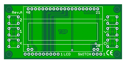

Würdet ihr für DOG-Text-Displays 4 Bit-Mode (ohne Busy-Flag-Auswertung) oder Software-SPI empfehlen? Ich möchte eine kleine DOG-LCD-Adapterplatine herstellen, um so ein Display auf einem PCB zu betreiben, das für ein 16x2-Display Bohrungen hat (und Code im Mikrokontroller) - und kann mich bei der Ansteuerung nicht entscheiden. Ist eine dieser beiden Varianten vorteilhafter? 4 Bit wäre mir lieber, weil ich dann nur eine Sorte LCD-Code brauche, egal welches Display der User einsetzt (hoffe ich zumindest, dass man den Init-Code so schreiben kann, dass er mit DOG und anderen Displays läuft) - aber im Datenblatt wird auf der Verwendung des Busy-Flags insisitiert, wofür ich keinen Pin an der LCD-Buchse hätte. Eine Anforderung wäre auch, dass das Display in etwas grösserer Entfernung betrieben werden kann - bis zu max 50 cm Kabel.

Nimm SPI, spart auf die Dauer Leitungen :-) Vorallem führe ein Chipselect raus, damit noch andre Teilnehmer am SPI hängen können. Aber warum Software-SPI?

Dazu eine Frage: Im DOG-Datenblatt steht, dass zur Verbesserung der
Übertragung Pull-Downs eingesetzt werden können ("kann dadurch [...] zu
Signalverschleifungen und unsauberen Pegeln
kommen. Im Zweifelsfall sind zusätzliche Pull-Down Widerstände (8051)
erforderlich, oder..."). Ich würde demnach statt Serienterminierug eher
bei E und RS auf der Display-Platine (4 bit-Ansteuerung) Pads für
Pull-Downs vorsehen und D4 ... D7 als unkritische Leitungen nicht weiter
beachten. Ist das richtig oder sollte es doch Serienterminierung sein?
> Ein Dog läuft jedenfalls nicht mit Standard HD44780 Code Jaja, immer diese Marketingversprechen... :-/ > Wenn 4 bit-Mode, dann ohne Auswertung des Busy-Flags. Dann besser SPI. > Im Zweifelsfall sind zusätzliche Pull-Down Widerstände (8051) Gerade Pull-Down-Widerstände braucht ein 8051er garantiert nicht!! Wenn dann Pull-Up Widerstände :-/ > Ist das richtig Nein, du brauchst das bei einem zeitgemäßen uC-Port nicht. > oder sollte es doch Serienterminierung sein? Pullup/Pulldown-Widerstände haben mit Terminierung nichts zu tun. Wenn du keine Überschwinger und weiß sonst noch was willst, dann lies den Beitrag "Re: Signalproblem bei langem Kabel"

> Dann besser SPI Gibt es einen konkreten Grund, ist das DOG-Display dann nicht mehr zuverlässig? Ich verwende zur Zeit problemlos ein EA W162B-N3LW ohne Busy-Flag-Auswertung (der LCD-Thread ist ein FreeRTOS-Task, grosszügige Warteschleifen sind kein Problem, die CPU kann was anderes machen). > Pullup/Pulldown-Widerstände haben mit Terminierung nichts zu tun Von der Schaltung her sieht ein Pull-Down am LCD-Ende aber so aus, wie eine Parallelterminierung? (http://www.mikrocontroller.net/articles/Wellenwiderstand) > Gerade Pull-Down-Widerstände braucht ein 8051er garantiert nicht!! Keine Ahnung, was ein 8051 ist, aber der Hinweis auf Pull-Downs am Modul ist direkt aus dem DOG-Datenblatt.
> Keine Ahnung, was ein 8051 ist... Na sowas ... Es gibt auch noch andere uC als nur AVR&Co&so, und der 8051 war (und ist) ein echter High-Runner. > grosszügige Warteschleifen sind kein Problem Dann brauchst du auch das Busy-Flag nicht abzufragen. > die CPU kann was anderes machen Ja, z.B. Taskumschaltung. Die gibts nämlich auch nicht kostenlos. > sieht ein Pull-Down am LCD-Ende so aus wie eine Parallelterminierung Richtig: sieht so aus :-( Allerdings müsstest du einen Widerstand im Bereich der Leitungsimpedanz wählen, und die liegt so um 50-200 Ohm. Mit einem 4,7k Ohm Pulldown-Widerstand hättest du also krasse Fehlanpassung und die Terminierung wäre wirkungslos. Das steht aber im selben Artikel neben den Bildern.
