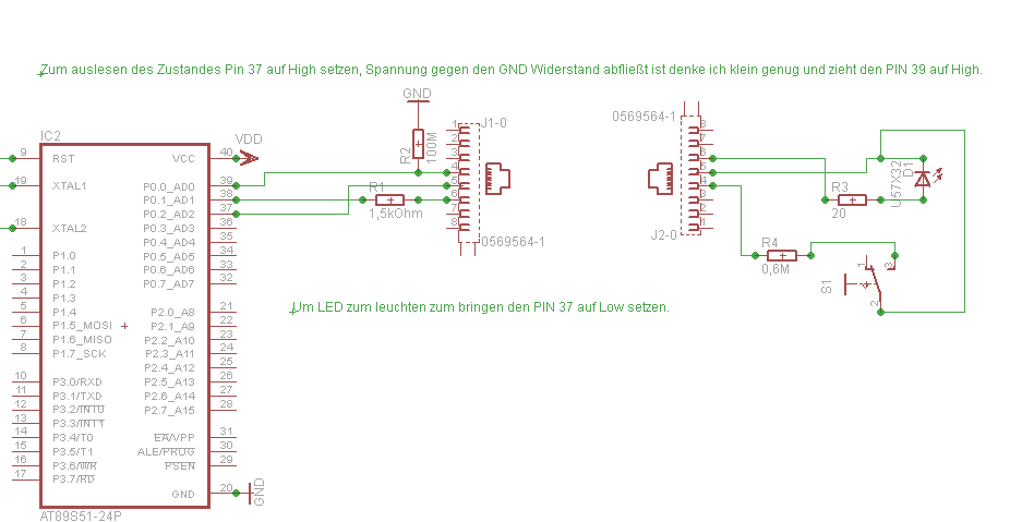

von Martin L. (martin-l)
So hier habe ich noch einen Schaltplan von dem ganzen wie ich es mir
dachte... Was aber nicht funktioniert. :(
So die LED ist aber immer noch falsch herum drinne... UPS!
Mit freundlichen Grüßen!!
Edit:
Folgendes habe ich mir überlegt, allerdings brauche ich dann min. 3 Pins
für eine Sicherung. Könnte das so funktionieren?
Was meint Ihr kann ich das mit Schieberegistern durchführen?
Sorry, da war jetzt die andere Version vom Schaltplan nicht drinne...
Jetzt kommt er!

Wenn da tatsächlich ein 600kOhm Widerstand im Taster eingebaut ist, dann
muß dein Pullup R2 wesentlich hochohmiger sein (10x größer).
Das mit den 600 kOhm kann ich (wie andere auch) gar nicht so richtig
glauben. Dafür wäre ein extrem hochohmiger und somit störempfindlicher
Eingang nötig.
> Widerstand mit rund 200M Ohm
Woher hast du solche Widerstände?
Da reicht ein Leiterbahnabstand von 10 mm und normale Luftfeutigkeit
aus.
Kannst du mal definieren, was schon (unveränderlich) da ist, und wo du
noch ändern kannst. Muß die Anode der LED unbedingt auf GND liegen?
Oder ginge es auch so:
>     Eingang uC O_/_----[  ]---o- *VCC*
>                     0,6M Ohm  |
>                               V LED
>                               O
>                            Ausgang uC
Dann hättest du die LED nämlich schon mal richtig gepolt.

von Micha (Gast)
Normalerweise hasse ich das, aber hier ist angebracht:
http://www.mikrocontroller.net/articles/Bildformate
Hast du dir die Schaltung selbst ausgedacht oder ist das (auf der
rechten Seite) ein fertiges Bauteil?
Das auf der Rechten Seite ist ein fertiges Bauteil!
Entschuldigung, ich habe nicht auf die Bildgröße geachtet.
Kommt nicht wieder vor! ;)
Mit den 0,6M Ohm ist wirklich tatsache!
Der Sinn von dem ist ja, das ist eine Art Warensicherung, an dem
zu sicherndem Gerät ist ein abriß Kontakt dran der einfach aufgeklebt
wird.
Sobald man diesen Kontakt auch nur leicht verschiebt, soll der Alarm
ertönen.
Deswegen ist der Widerstand denke ich so hoch!
Grüßle :)
Kannst du den Taster evtl. analog auswerten (Analogeingang oder
Komparator)?
Mit einen 470kOhm Pullup für R2 erhältst du einen Spannungsteiler
470kOhm+600kOhm = ca. 3V und abgerissen (offener Schalter) zieht der
470kOhm den Eingang auf 5V.
von Micha (Gast)
Oder evtl. einen Pullup >5,4MOhm, aber dann wird das Ganze schon sehr
empfindlich.
Du weißt schon, dass du nicht 3 Pins deines Controllers brauchst,
sondern es auch mit weniger geht?

sondern kann auch direkt auf GND liegen.
>Ich will später mal den UART mit einem Grasshopper Board verbinden um
>die Alarmmeldungen z.b. ins LAN zu senden, muss ich da dann eigentlich
>den Umweg über die RS232 Schnittstelle machen oder kann ich TXD auf RXD
>| RXD auf TXD auf dem Grasshopper verbinden?
Kommt auf die Betriebspannungen an: wenn beide gleich sind kannst du sie
direkt verbinden, wenn nicht brauchst du eine Pegelanpassung.
