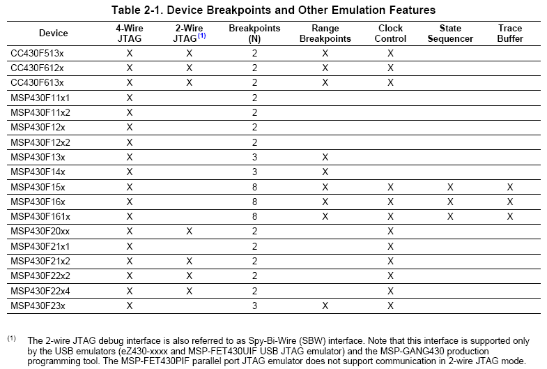

Hi. sorry, dass ich das ganze nochmal hochhole. ich hab mich jetzt auch schon ein wenig mit dem ganzen beschäftigt, was mir jedoch noch nicht gelungen ist, ist eine Auflistung der Chips zu finden, die sich per spy bi wire programmieren lassen. oben sind ja nun schon 3 oder 4 chips genannt, aber eine richtige listung hab ich leider nicht finden können. wenn jemand da mal einen link hätte wäre super nett.
Nun ja, die Liste von Jörg ist etwas unvollständig. Ich würde dazu immer in die aktuelle Version des FET-User-Guides gucken. Derzeit: http://focus.ti.com/lit/ug/slau138l/slau138l.pdf Seite 20f.
Liegt wohl daran das ich übersehen habe das die Liste auf der nächsten
Seite noch weiter ging :) Ist auch aus dem FET User Guide (CCE Version).
