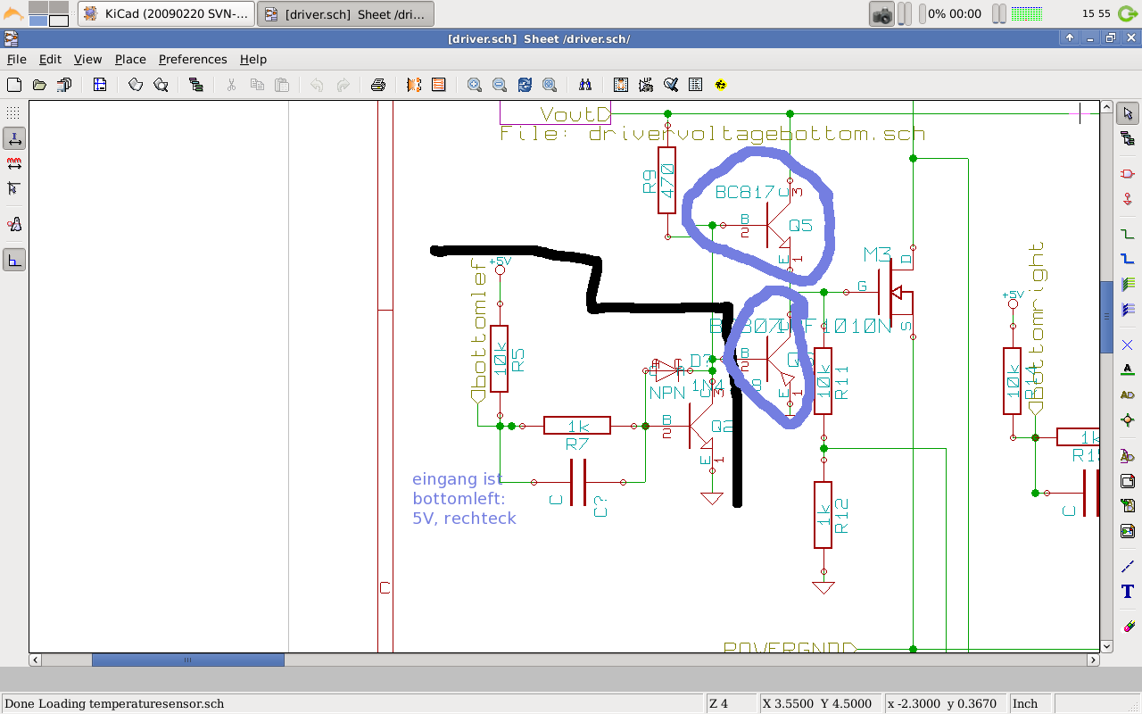

Hallo, ich bräuchte mal wieder eure kompetente Hilfe. Folgende Situation: Ich habe einen Transistor, der ein Signal über einen R (470 Ohm) invertiert. (Versorgungssspannung 6-30 Volt). Hier funktioniert es alles perfekt. Baue ich nun eine Gegentaktstufe zur Stromverstärkung, steigt die Spannung an der Basis der Gegentaktstufe auf Maximal 10.5 Volt (U>11 Volt), egal wie hoch ich mit U gehe! Aus dem Datenblatt wurde ich nicht schlau woran es liegt. Ich verwende zur Zeit den BC337 bzw. den BC327 für die Gegentaktstufe. Könnt ihr mir helfen, woran es liegt, dass ich nicht höher als 10,5 Volt komme? Wie umgehe ich das? Danke für eure Hilfe! Michael

So, anbei mal ein Schaltplan, der sich noch im Entwicklungsstatus befindet und ich gerade dabei bin durchzutesten. Bei bottomleft kommt das Signal rein, der schwarz markierte Bereich klappt perfekt. Verbindet man nun die beiden blauen eingekringelten Transistoren mit den inverter (schwarz), dann gehts nicht höher als 10,5 Volt, auch wenn die Versorgungsspannung bedeutend größer als 10,5 ist.
Q6 ist falschrum. Dessen Basis-Emitterdiode dürfte bei etwa 10V durchbrechen und so die Spannung begrenzen.
Könntest du mir erklären wieso der falsch herum ist? Muss bei einem PNP nicht der Emitter auf GND gehen und der Collektor gegen Vcc?
Michael H. wrote: > Muss bei einem PNP > nicht der Emitter auf GND gehen und der Collektor gegen Vcc? Nein, das ist bei einem NPN. Bei einem PNP ist es genau umgekehrt.
Michael, die beiden Emitter der komplementären Transistoren liegen zusammen und bilden den Ausgang. Sonst wären es ja auch keine Emitterfolger. Benedikt hat Recht: Bei Deiner Schaltung bricht die BE-Strecke des PNP-Transistors durch ab ca. 8...10 V. Dieter
Wie meine Vorredner schon sagen der PNP ist falsch rum angeschlossen. Und fuer die Diode ueber die Basis-Kollektor Strecke des Vortrannsistors solltes du eine Schottkydiode nehmen. Gruss Helmi
Juhu, es funktioniert. Jetzt habe ich ein MosFET dran, ein bisschen die Impedanz angepasst... So sollte alles funzen! Danke!
