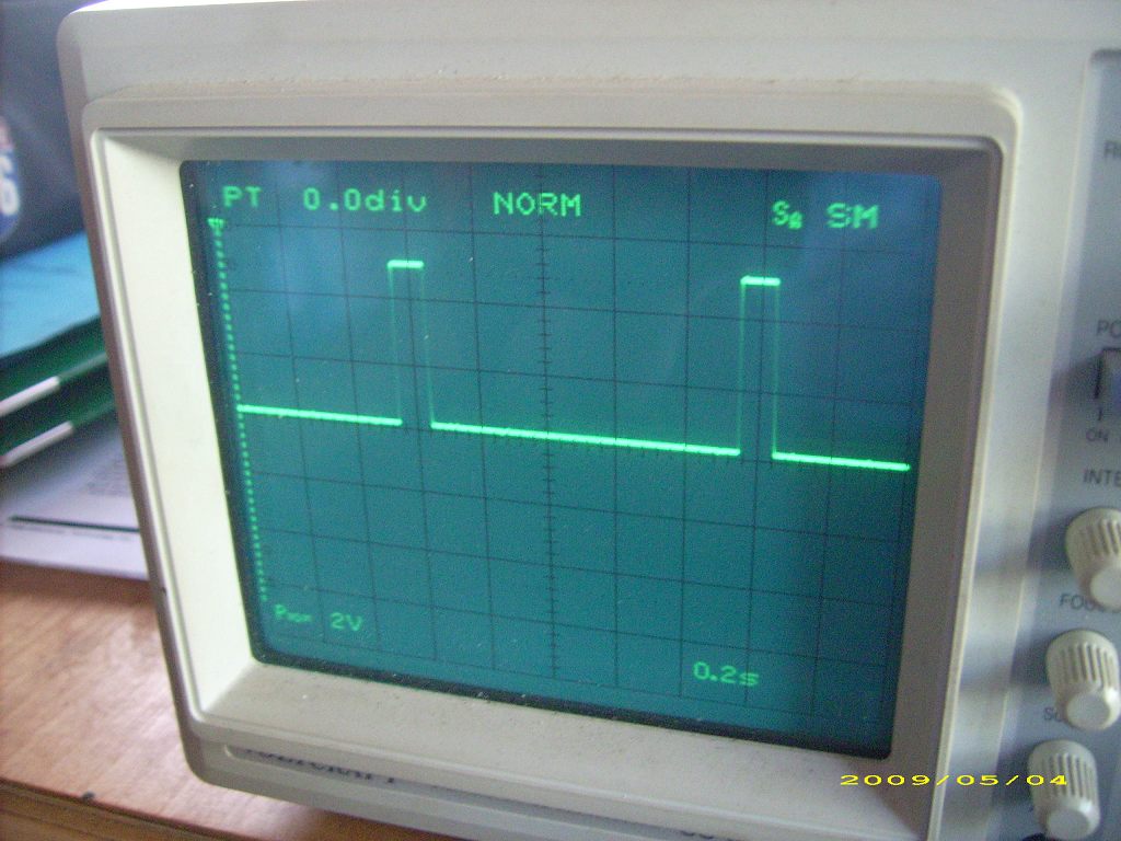

Hallo, das Thema war hier sicherlich schon oft aber ich möchte die Soft selbst schreiben, weil mir manche Codes zu verschnörkelt und mit anderen Codeteilen verworben sind. Mein Conrad Modul blinkt munter vor sich hin nachdem ich eine LED angebaut habe und scheint zu funktionieren. Leider gehen die EXT INT Pins meines LPC2368 allesamt für die SD karte drauf, daher kann ich keine ext. IRQ nutzen. Die Vierfachbelegeung der Pins hat leider ihre Nachteile. Wie ich das übliche Vorgehen bei der Decodierung? 2 Minuten den Rechner nur das machen lassen oder on-the-fly? Meiner Einschätzung nach braucht man maximal 2 Minuten: 1. Warten auf den Gap bei 0s 2. Decodieren der Zeitinfo innerhalb einer Minute Möglichkeit 1: Capture IRQ steigende Flanke: Timer los Capture IRQ fallende Flanke: Timer stop und Bit auswerten Bits zu Bytes zusammenbauen und Zeit Struct damit füllen. Statemachine weiterschalten Bei 0s Gap die Uhr einstellen Uhr jede Stunde einmal stellen Möglichkeit 2: Timer IRQ alle 10ms: Samplen des Pegels und Low/Hi Zeitdauer ermitteln. Wie habt ihrs gemacht?

Hallo, das ist das Conrad teil, da habe ich einen 22k PU nach Vcc geschaltet, hat einen OC Ausgang. Naja, vielleicht spendiere ich ja noch mal 50nf am Ausgang. Da das ganze aber nebenbei laufen soll brauche ich schon IRQs und im IRQ eine Statemachine. Und wie trennt man die Bits voneinander, wenn eine ISR alle 10ms kommt? Die kann ja nur Pegel zählen aber man hat keine Synchronisation auf eine Flanke.
Hallo, alle 10ms abtasten. Bei erkenntem H (nehme ich jetzt mal als aktiven Zustand an) Zähler erhöhen. Bei L 10ms-Zählerstand auswerten und Zähler erhöhen. Bei mir z.Z.: Zähler > 250 (2,5s) kein Impuls erkannt -> Ende Zähler > 195 oder < 6 zu lang oder Spike -> Ende Zähler > 177 Minute rum, Flag setzen, 100 abziehen (für die fehlende Sekunde bei 59) Zähler > 95 oder < 78 ungültige Länge -> Ende Zähler > 87 Bit ist 1, sonst Bit ist 0, merken Zähler auf 0, wenn Minutenflag gesetzt: waren es 59 Impulse? Wenn nein -> Ende, sonst auswerten (Parity) und wenn güötig, Zeit setzen. -> Ende Zähler zurpcksetzen und von von vorn. Es fallen hier zwar diverse Pakete wegen Störungen raus, fehlerhaft synconisiert hat er aber bisher noch nicht. Gruß aus Berlin Michael

Hallo Michael, danke habs mir mal ausgedruckt! Also, habe das Signal mal um den Triggerpunkt stark vergrössert angeschaut. Das sind keine Spikes. Was aber auch viellicht daran liegt, dass die Slew rate extrem langsam ist, nämlich 1V/0,1ms. Da scheint intern schon ein Filter vorzusitzen. Oder weil ich im 3.ten Stock im Grünen wohne. Habe es mal testweise auf einen Ext Interrupt des PIC Boards gelegt, da wird genau ein INT pro Sekunde ausgelöst. Ich werde aber die Timerlösung von Micha wohl nehmen, danke nochmal ! @Peter, Du meinst als ich kann ihn von 80Mhz derzeit mit Instruktiontime 12,5ns runter drehen auf zB 12 Mhz? ;-)
