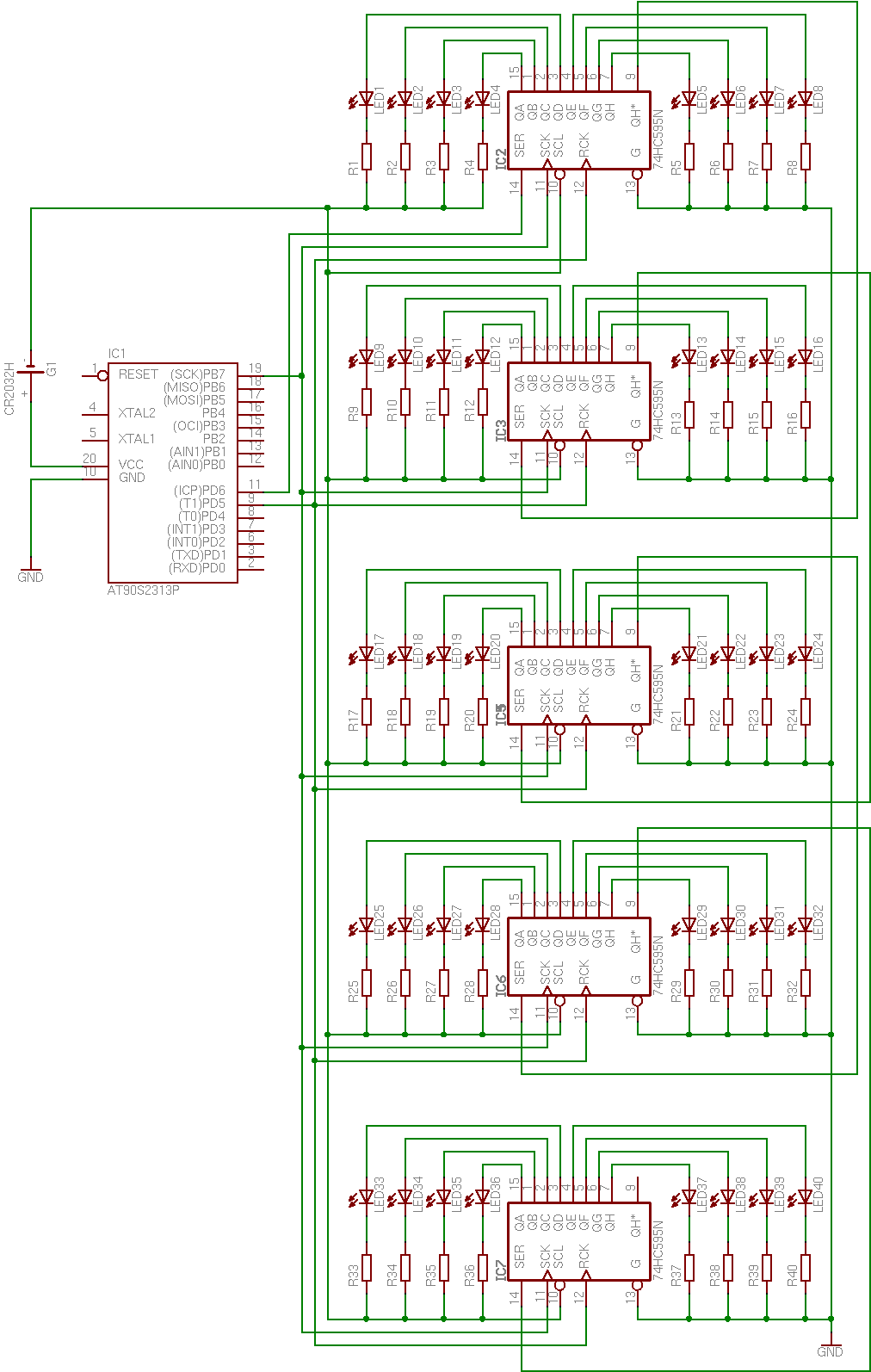

Hallo Forum, bin noch Anfänger mit µcs und deren Schaltplänen, also bitte nicht zu viel erwarten. Ich bin gerade dabei eine Eieruhr zu basteln und habe dafür schon meinen ersten Schaltplan erstellt. Schaut euch doch bitte den Schaltplan im Anhang an und sagt, ob man was verbessern könnte, bzw., ob was falsch ist. Die Funktionsweise sollte später folgende sein: Der ATTiny2313 wird von einer 3V-Knopfzelle betrieben und steuert die 5 Schieberegister, welche jeweils 8 LEDs steuern. Die zwei 4x5 LEDs zeigen jeweils eine Zahl in einer 'pixelfont' an (wie bei manchen LED-Displays). Mit Sensoren sollte der µc aber erst später verbunden werden, da ich vorher einen simplen Countdown realisieren will. Geht der Kreislauf mit 3V Spannung? Das Kaskadieren habe ich wie hier (AVR-Tutorial: Schieberegister: Kaskadieren von Schieberegistern) empfohlen nachempfunden. Ich hoff, dass ich dabei keine Fehler gemacht habe. Leider ist das AVR-Tutorial komplett in ASM. Da ich leider bis jetz nur C gelernt habe, kann ich das Script nicht nachvollziehen und der folgende Hinweis für die Softwareseite ist mir auch nicht ganz klar: "Um diese weiteren Register zu nutzen, muss man in der reinen Softwarelösung nur mehrfach die Funktion Schiebe aufrufen, um alle Daten auszugeben. Am Ende werden dann mit SchiebeOut die Daten in die Ausgangsregister übernommen." Was heisst 'mehrfach' genau? Wäre nett, wenn mir das jemand noch verdeutlichen könnte. Und kann mir jemand sagen, wie man den AT90S2313P in Eagle in einen ATTiny2313 verwandeln kann? Danke schonmal fürs Durchlesen EDIT: Das ganze sollte sich später auf einer runden Platine mit Durchmesser 5,7cm und Höhe von 0,9cm abspielen. Hat jemand Empfehlungen zu platzsparenderen Teilen?
Eine CR2032 für 40 LEDs ist doch wohl nicht dein Ernst? >Die zwei 4x5 LEDs zeigen jeweils eine Zahl in einer 'pixelfont' >an (wie bei manchen LED-Displays). Nimm zwei 7 Segment Anzeigen. Spart Strom. >Hat jemand Empfehlungen zu platzsparenderen Teilen? Multiplexen? Ein ULN2803 und ein UDN2981.
Die Routine klappert 8 Bit mit zugehörigem Takt raus. Diese landen im
ersten Schieberegister.
Wird die Routine (vor dem Erzeugen des Übernahme-Impulses) erneut
aufgerufen, dann werden weitere 8 Bit herausgeschoben, wobei die zuerst
geschobenen Bits aus dem ersten Schieberegister in das zweite
Schieberegister geschoben werden.
Wird die Routine ein drittes mal aufgerufen, dann landet das erste Byte
im dritten Schieberegister, und so weiter.
Du musst also für jedes kaskadiert angeschlossene Schieberegister ein
Byte senden (also die Routine zum Senden eines Bytes aufrufen), ehe Du
die Daten mittels Strobe in die Ausgangslatches der Schieberegister
übernimmst.
Also 3 Schieberegister erfordert 3 Aufrufe (mit 3 verschiedenen
Datenbytes), 5 erfordert 5 und 8 erfordert 8 Aufrufe vor dem Erzeugen
des Strobe-Impulses.
KH
Vogel Scheuche schrieb: > Hallo Forum, > bin noch Anfänger mit µcs und deren Schaltplänen, also bitte nicht zu > viel erwarten. > Ich bin gerade dabei eine Eieruhr zu basteln und habe dafür schon meinen > ersten Schaltplan erstellt. Das GND-Natz kannst du an mehreren Stellen an das GND-Symbol ranhängen. Eagle erkennt, daß es das gleiche Netz. Dadurch kannst du Verbindungen im Schaltplan-Zeichnung entfernen. Das unübersichtliche GND-Netz irritiert dann nicht so im Schaltplan und es bleiben wesentlichere Dinge über wie die Signalleitungen. > Schaut euch doch bitte den Schaltplan im Anhang an und sagt, ob man was > verbessern könnte, bzw., ob was falsch ist. > > Die Funktionsweise sollte später folgende sein: > Der ATTiny2313 wird von einer 3V-Knopfzelle betrieben und steuert die 5 > Schieberegister, welche jeweils 8 LEDs steuern. Die zwei 4x5 LEDs zeigen > jeweils eine Zahl in einer 'pixelfont' an (wie bei manchen > LED-Displays). > Mit Sensoren sollte der µc aber erst später verbunden werden, da ich > vorher einen simplen Countdown realisieren will. > Geht der Kreislauf mit 3V Spannung? Der ATtiny2313 geht bis 1.8V IIRC, allerdings solltest du bedenken, daß die Spannungsquelle nen Innenwiederstand hat, bei Belastung also in die Knie geht und auch Spannung über den LED-Treibern abfällt. Mit ner CR2032 hast du wahrscheinlich nicht soo lange Spaß... Ne Teilschaltung davon lässt sich gut auf nem Steckbrett testen, das erspart Frust wenn ne fertige Platine nicht funzt, weil man was übersehen hat. Fehler aufm Steckbrett sind besser korrigierbar als in Cu+Pertinax. Steckbretter kosten ein paar Kröten, sind aber immer wieder einsetzbar. > Das Kaskadieren habe ich wie hier > (AVR-Tutorial: Schieberegister: Kaskadieren von Schieberegistern) > empfohlen nachempfunden. Ich hoff, dass ich dabei keine Fehler gemacht > habe. Du solltest die ICs abblocken mit 100nF KerKos, ausserdem könntest du die Hardware-SPI nutzen, das ist einfacher, schneller und Resourcensparender als die Soft-Variante. http://www.roboternetz.de/wissen/index.php/Portexpander_am_AVR > Und kann mir jemand sagen, wie man den AT90S2313P in Eagle in einen > ATTiny2313 verwandeln kann? DU kannst die Bibliothek ändern oder erweitern, also der AT90S2313 kopieren in einen ATtiny2313 und dann die Änderungen vornehmen, die du brauchst. Ist aber etwas blöd die Lib's zu ändern wenn man ne neue Version von Eagle zieht. Also besser ne eigene Bibliothek anfangen mit eigenem Zeug oder bei Cadsoft nachschauen, da gibt's was mit AVRs. > > Danke schonmal fürs Durchlesen > > EDIT: > Das ganze sollte sich später auf einer runden Platine mit Durchmesser > 5,7cm und Höhe von 0,9cm abspielen. > Hat jemand Empfehlungen zu platzsparenderen Teilen? Vielleicht ein ganz anderes Design mit einer 5*8 Matrix, die im Multiplex angesteuert wird. Das braucht weniger Widerstände und Treiber, allerdings 13 Ports am µC anstatt bisher 3 für den SPI-Bus. Auf jeden Fall mindestens high Efficiency-LEDs nehemn, auch wenn die teurer sind als Low-Current. Angenehm sind große Öffnungswinkel, damit die Helligkeit nicht so stark vom Betrachtungswinkel abhängt. Mit der Farbe kommst du bei 3 Volt kaum unter 560 nm, also bleiben als Farben blassgrün, orange, amber/gelb und rot. Johann

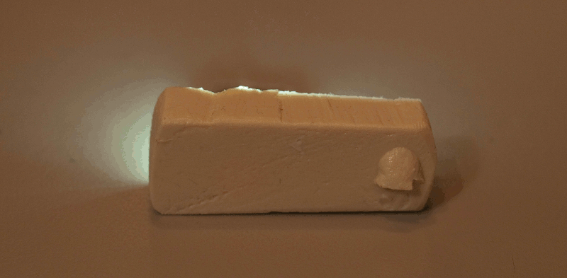

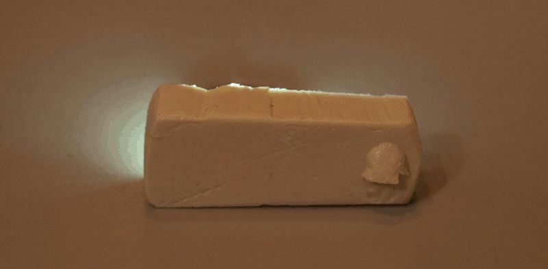

holger schrieb: > Eine CR2032 für 40 LEDs ist doch wohl nicht dein Ernst? > > Nimm zwei 7 Segment Anzeigen. Spart Strom. Hab ich vorher vergessen zu sagen, aber ich brauche sehr helle LEDs, die durch dünne Plastikwände durchscheinen können (habe eine Beispielanimation in den Anhang). Leider weiss ich nicht mehr, was für genaue Leistungsmerkmale die LEDs haben, die ich gekauft habe. > Multiplexen? Ein ULN2803 und ein UDN2981. Danke! Werde mich gleich mal in das Thema Multiplexen einlesen, da ich das noch nicht behandelt habe. Danke, Kachel - Heinz. Die Erklärung ist perfekt nachvollziehbar. Vielen Dank Johann, ich werde die vielen Ratschläge beim nächsten Anlauf in Eagle alle befolgen. Ich verstehe nur leider nicht, was KerKos sind und konnts auch nicht ergooglen. > Du solltest die ICs abblocken mit 100nF KerKos Ich kann nun leider nicht auf die vielen, hellen LEDs verzichten. Welcher Batterietyp wäre denn nun geeignet für 40 Stück? Mein Problem ist, dass das Batteriefach wohl nur eine einzelne Batterie aufnehmen kann, da es nur 2cm Durchmesser und 0,7cm Höhe haben darf.

Vogel Scheuche schrieb: > Ich kann nun leider nicht auf die vielen, hellen LEDs verzichten. > Welcher Batterietyp wäre denn nun geeignet für 40 Stück? > Mein Problem ist, dass das Batteriefach wohl nur eine einzelne Batterie > aufnehmen kann, da es nur 2cm Durchmesser und 0,7cm Höhe haben darf. hmm... Ich würd sagen ne Plutonium-Zelle? ;-) Einfach mal hochrechnen: Betriebsdauer * # brenneder LEDs (Schnitt) * Strom/LED ergibt was in der Einheit Ampère*Sekunde, was dargestellt in mAh ne Vorstellung für die Größenordnung der Akkukapazität gibt. Johann
>Hab ich vorher vergessen zu sagen, aber ich brauche sehr helle LEDs, die >durch dünne Plastikwände durchscheinen können (habe eine Was soll denn der Unsinn mit diesem Spackengehäuse? Selbst wenn du LEDs findest die hell genug sind wirst du durch ein halbdurchsichtiges Gehäuse nichts mehr erkennen können. Da verschwimmt doch alles.
