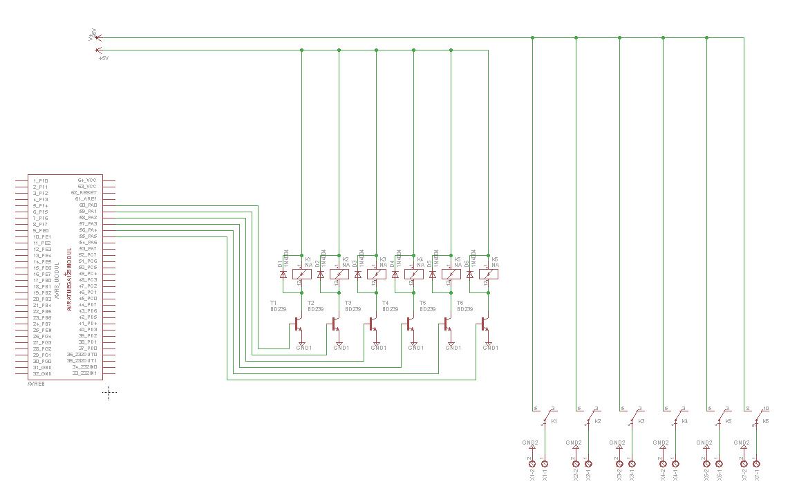

Hallo, ich suche verzweifelt ein Relais das eine Spulenspannung von 5V DC oder 24V DC hat, aber eine Nennspanung von mindestens 96V DC hat. Das ganze sollte möglichst klein sein und eine Schaltleistung von 5-6W abkönnen, oder anders gesagt einen Strom von ca. 60mA schalten können. Hat da vieleicht jemand eine Idee?? Gruß

naja, gängige reed-relais sollten doch aber keine Probleme mit Kleben bei Gleichspannung haben, oder?
@Wegstaben Verbuchsler (wegstabenverbuchsler) >naja, gängige reed-relais sollten doch aber keine Probleme mit Kleben >bei Gleichspannung haben, oder? Warum nicht? Zaubern können die auch nicht. Wenn Relaishersteller bestimmte Grenzwerte in ihre Datenblätter schreiben hat das seinen Grund, die Leute kennen sich damit aus. MFG Falk
das die sich auskennen glaub ich durchaus. Allerdings ist nach meinem Verständnis bei einem Schaltkontakt in Schutzgasatmosphäre (=Reed) ein möglicher Abrißfunke weniger wahrscheinlich als bei einem Schaltkontakt welcher frei in Atmosphäre liegt (=Sauerstoff)
@ Falk Brunner > Nein! Es ist ein grosser Unterschied, ob man Gleichspannung oder > Wechselspannung schalten will Gut, war schon verunsichert wegen mancher aussagen hier. Bin nämlich der selben Meinung. Mit einem mosfet?!?! hmm, hatte ich auch erst dran gedacht....bzw. habe ich an einen Transistor gedacht. Aber da finde ich sind die Spg. 96V und 5 bzw. 24V doch sehr nah beieinander. Was ich damit sagen möchte ist, wenn so ein Transistor doer Mosfet durchbrennt, geht gleich der Controller hops. Ich habe mir das so gedacht.
Was für eine Last willst Du eigentlich schalten? (Ohmsche Last, induktiv, kapazitiv?) Mit 2 oder 3 NAIS-Foto-MOS-Relais 200V/225mA könnte ich aushelfen. ...
@ Wegstaben Verbuchsler (wegstabenverbuchsler) >das die sich auskennen glaub ich durchaus. Allerdings ist nach meinem >Verständnis bei einem Schaltkontakt in Schutzgasatmosphäre (=Reed) ein >möglicher Abrißfunke weniger wahrscheinlich als bei einem Schaltkontakt >welcher frei in Atmosphäre liegt (=Sauerstoff) Und du denkst, das wissen die Leute, welche die Relais bauen nicht? Und verkaufen ihre Relais deutlich unter ihrer Leistung?!? @ KingGanja (Gast) >Mit einem mosfet?!?! >hmm, hatte ich auch erst dran gedacht....bzw. habe ich an einen >Transistor gedacht. Ein MOSFET ist auch ein Transistor ;-) >Aber da finde ich sind die Spg. 96V und 5 bzw. 24V doch sehr nah >beieinander. Ja und? Das passiert auch in einem Schaltnetzteil. Oder im Zeilentrafo vom Röhrenmonitor/Fernseher. Warum glaubst du gibt es Transistoren mit 1000V und mehr Sperrspannung? > Was ich damit sagen möchte ist, wenn so ein Transistor doer >Mosfet durchbrennt, geht gleich der Controller hops. Erstens brennt der so schnell nicht durch, und zweitens kann man da einen kleinen Treiber dazwischen schalten, der im Ernstfall sich opfert. >es sind induktive Lasten.....Magnetventile Ja prima, die kann man problemlos mit MOSFETs schalten. Nimm einen 200V Typ und fertig. Siehe Relais mit Logik ansteuern. MFG Falk

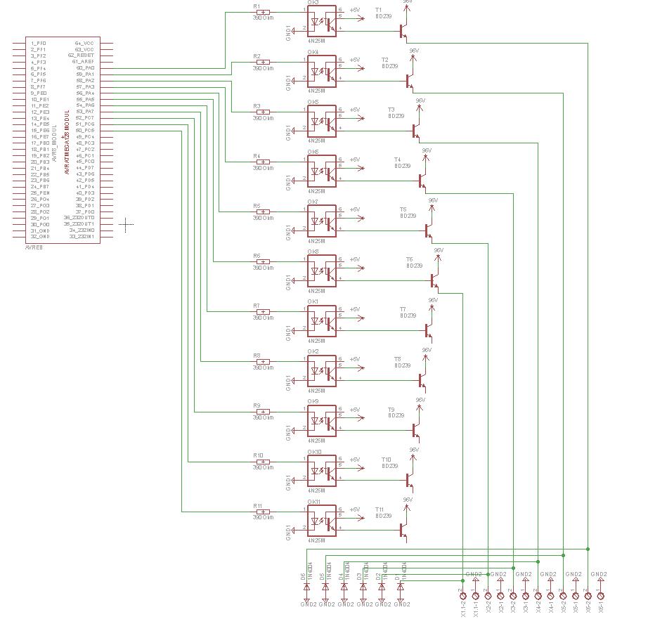

@ Falk mit deinen Beispielen hast Du natürlich recht. Mein pauker hatte mir da Panik gemacht. Ich hatte meine erste Idee etwas überarbeitet und bin auf diese hier gekommen (Testaufbau2). Was hälst du von dieser Variante? OK, Basiswiderstand vor dem Transistor fehlt noch.
@ KingGanja (Gast) >Dateianhang: Testaufbau2.JPG (86,6 KB, 2 Downloads) >Ich hatte meine erste Idee etwas überarbeitet und bin auf diese hier >gekommen (Testaufbau2). Was hälst du von dieser Variante? Gar nichts. Denn erstens solltest du dich über Bildformate informieren und zweitens über die Grundschaltungen des Transistors. >OK, Basiswiderstand vor dem Transistor fehlt noch. Nöö, du hast eine Kollektroschaltung gebaut, allerdings eine die nicht funktioniert. Und Optokoppler sind hier nicht wirklich notwendig. MfG Falk
wäre vieleicht einer so nett und würde mir mal konkret aufzeichnen wie ich mit einem MC eine induktive last schalten kann, die eine Leistungsaufnahme von max. 10W bei 96V DC hat? Ich als Anlagentechniker habe es nicht so mit der Elektronik, und je mehr ich lese, desto undurchsichtiger wird das alles für mich. Danke schonmal im voraus P.S. Es muss nichtmal mit einem Relais sein, egal ob Transistor oder FET
Siehe Relais mit Logik ansteuern, das erste Beispiel rechts mit BS170. Nur dass man den BS170 gegen einen 200V Typen tauschen muss, z.B. BS108, siehe auch Mosfet-Übersicht. MFG Falk
