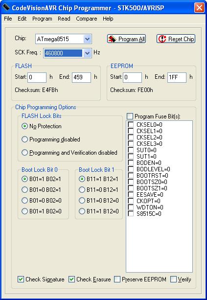

Peter K. schrieb: > Programmiert wird im CodeVision und verwenden tu ich den Atmel mega8515 > µController, oder willst du noch was anderes wissen? nicht was sondern womit war die Frage ! Also womit wird das compilierte Programm in den AVR -Controller übertragen (im allgemeinen Programmiergerät genannt ) oder in neudeutsch wie flasht du den MC ?
Mit dem ISP Interface wird der Code übertragen, Der compiler compliert eine HEX die er dann rüber schickt. Drücke hier nur Programm all und dann geht das automatische (siehe Bild) mfg
Danke für den Link, verwenden muss ich den Internen RC Osc.?

Am STK200 gibt es einen Crystal mit 8MHz, habe ich im Datenblatt gesehen, aber keine erklärung wie ich sie setze, probier es mal mit deinem Link
Wenn ich mich recht erinnere kann man das STK200 mit einem Quarz bestücken und dann gab es da noch eine Steckbrücke wo man Quarz oder Intern auswählen konnte. Was du jetzt machst kommt darauf an was du machen möchtest.( auweia ) also wenn du extern mit Quarz 8Mhz takten willst dann musst du das auch so einstellen.

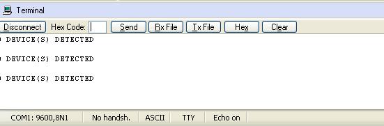

Das gibt er mir im Terminal aus... unten steht 9600 Baut, sollte also passen?
Ja, das sollte dann stimmen mit den 8 MHz. Ich bin der 1wire.h und w1_init()... Geschichte nachgegangen. Das sind anscheinend Bibliotheken von CodevisionAVR (CodevisionAVR User Manual http://www.arctan.ca/files/CVAVRMAN2.pdf => Seite 163 und folgende). Da ich nicht vor habe, von AVR-GCC zu CodevisionAVR zu wechseln, melde ich mich hier ab.

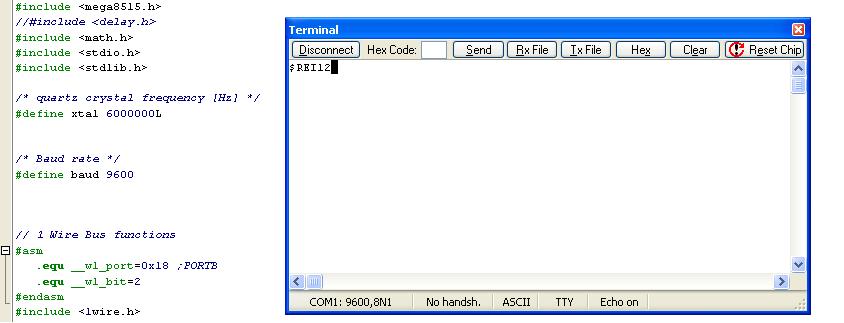

Wenn ich jetzt diesen teil verändere und einen anderen Wert einfüge, bekomm ich am Display verschiedenste Zeichen, weiß einer weiter? /* quartz crystal frequency [Hz] */ #define xtal 3000000L
Das ist nun mein neuer C-Code, Probleme bestehen beim Takten des #define xtal 3000000L Weiß einer Rat, wie ich das schnellstens Löse?

Jetzt kenn ich mich überhaupt nicht mehr aus. Du wechselst deine Taktfrequenzen schneller als andere ihre Unterwäsche. Also: Dein 1-Wire Code findet jetzt ein Device? Oder wie? Lass dir doch mal den gefundenen ROM-Code des Sensors ausgeben. Der muss mit einer charakteristischen Sequenz anfangen. Mal sehen, ob das gefundene Device nur eine Falschmeldung war oder nicht.
Er findet nicht den Device sondern gibt irgendwelche Zeichen bei anderer Frequenz aus. Siehe Anhang Danke für die hilfe

Das hat doch keinen Sinn, da ständig den Compiler anzulügen! Für XTAL kommt die Taktfrequenz deines Prozessors rein. Und nichts anderes.
Ich weiß langsam einfach nicht mehr weiter... Ein fertiges Programm könnte für das erste schon reichen, damit ich mal einen Überblick habe! Problem ist, dass ich keines für den CodeVision gefunden habe, das funktioniert,
Peter K. schrieb: > Ich weiß langsam einfach nicht mehr weiter... Ein fertiges Programm > könnte für das erste schon reichen, damit ich mal einen Überblick habe! Ein fertiges Programm für CodeVision sieht auch nicht anders aus, als das was du hast. Dein Problem ist erst mal die Hardware. Solange dein XTAL Wert nicht mit der Realität übereinstimmt, brauchst du nicht länger weiter zu suchen, weil sinnlos. Punkt 1 auf deiner Liste muss lauten: Der XTAL Wert muss mit der tatsächlich vorhandenen Taktfrequenz übereinstimmen. Dazu muss sichergestellt sein, dass der am µC angeschlossene Quarz auch tatsächlich in Funktion ist. Dazu wiederrum muss der µC per Fuses davon in Kentniss gesetzt werden, dass an seinen Pins ein Quarz angeschlossen ist. Solange du diese Hürde nicht packst, ist es sinnlos überhaupt nur weiterzudiskutieren. Over and out
