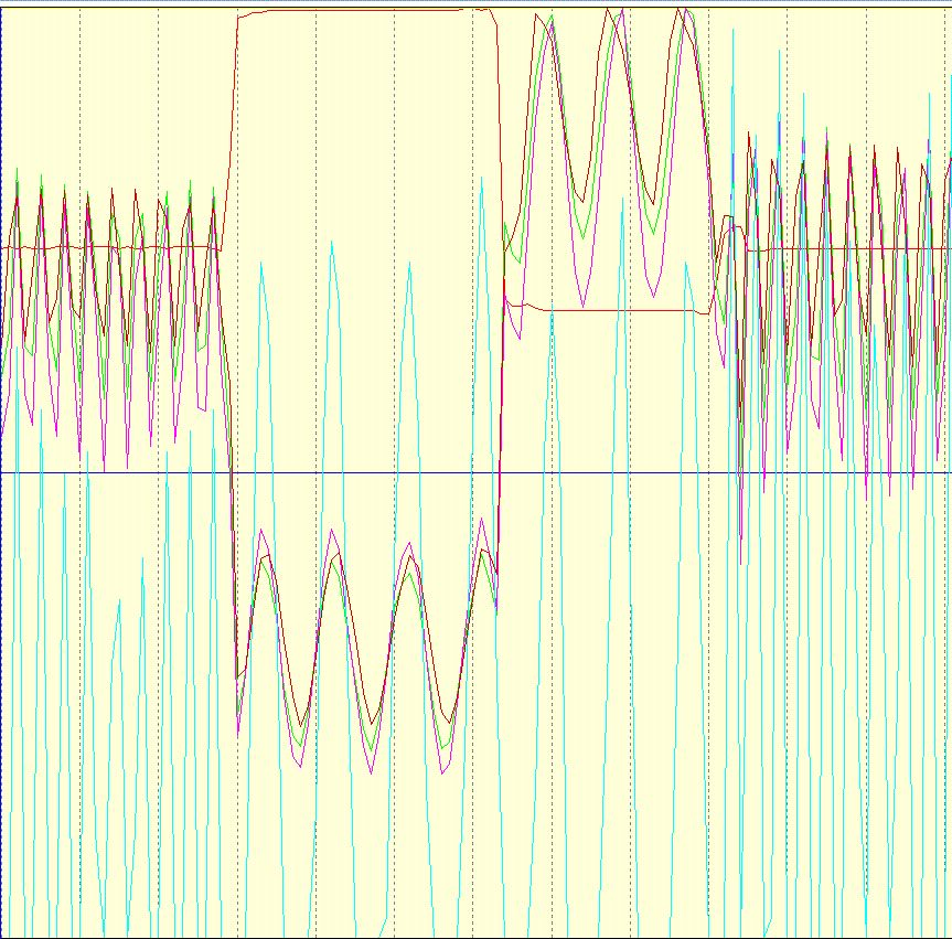

Hurra! Endlich funktioniert mal ein erster Versuch und zwar habe ich es wie oben erwähnt hingekriegt:
1 | Config ADC =Single , Prescaler =Auto '(keine Reference = Internal) |
2 | Start ADC |
3 | |
4 | . |
5 | . |
6 | . |
7 | |
8 | ersterWert=Getadc(&B1100001) |
9 | ZweiterWert=Getadc(&B11000010) |
10 | |
11 | STOP ADC |
12 | Config ADC =Single , Prescaler =Auto , Reference=AVCC |
13 | Start ADC |
14 | waitus 200 |
15 | |
16 | BandGapWert=Getadc(&B00011110)' Achtung REFS1&REFS0 für AVCC |
17 | |
18 | Stop ADC |
19 | Config ADC =Single , Prescaler =Auto '(keine Reference = Internal) |
20 | Start ADC |
21 | waitus 200 |
nur schwingen nun die "normalen Eingänge" durch das ein und ausschalten des ADCs wie die Sau Siehe angehängtes Bild
Uups die Aussage mit dem Schwingen war falsch! Lag nur daran dass sie nicht terminiert waren!! Gruss Luki
