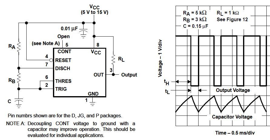

Hallo! Ich habe einen NE555 als Astabilen Multivibrator geschaltet, aber der wird bei 5V schon unglaublich heiß! (Meiner Meinung nach habe ich alles richtig angeschlossen) Was kann das sein? Gibt es einen bestimmten Fehler, der immer dazu führt? Gruß! Berti.
Ja, entweder du hast ihn falsch angeschlossen oder du belastest den Ausgang zu sehr, bzw. hast ihn kurz geschlossen. Gruß Elektrikser
Wenn du den RL wie im Schaltplan wirklich mit 1k eingebaut hast, dann würde ich RL mal kräftige erhöhen. So in Richtung
1k sind 5mA, da wird nichts heiß. Der 555 kann problemlos 100mA. Wie groß ist RA? Sollte immer größer als 250Ohm bei 5Volt sein, bei 15V gebe man ihm mindestens 1kOhm. Gruß Jadeclaw.
Hier die Werte, die ich benutzt habe: Ra = 5K9 Rb = 3K Rl = 1K C = 0,1µF C2 = 0,02µF (Der oben) CONT habe ich auch testweise mit nem Kondensator gegen Masse geschaltet, das hat aber nichts verändert. Es funktioniert alles super, ich bekomme beide abgebildeten Wellenformen, nur dass er bei 5V schon nach ein paar Sekunden sehr heiß wird...
Hast Du ne Möglichkeit, den Strom zu messen, der in/aus dem Out-Pin heraus fließt? Der müsste ca. 5 mA groß sein, aber wie groß ist er bei Dir?

Ich hab auch feststellen müssen, daß die 555 sehr gerne zur Selbstzerstörung neigen und die CMOS (7555) besonders. Im 555 sind ja auch keinerlei Schutzdioden drin, wie sie heutzutage jeder popelige Microcontroller hat (ATtiny13). Peter

Was ist es genau für ein 555er? Ist es der CMOS oder der normale? Irgendeiner, glaube der CMOS benötigt einen zusätzlichen Kondensator. Ansonsten kann er hängen bleiben und zerschiesst sich. Gruss

Ich halte es mir Norgan: Rl mal gepflegt durch unendlich Ohm ersetzen. Die Schaltung ist eine Messschaltung, in der mit Rl eine Last simuliert wird. Die künstliche Last braucht kein Mensch, wenn man in einer echten Anwendung eine echte Last hat.
