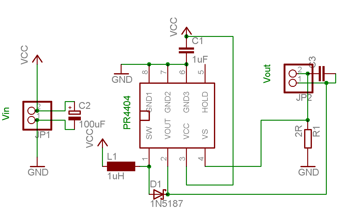

Hallö, ich verwende den PR4404 in der angehängten Schaltung aber er schwingt nicht an. Hab ich einen Fehler drinnen? Datenblatt ist hier: http://www.ak-modul-bus.de/stat/pr4404.html Widerstand ist 2 Watt Metallschicht, die Spule eine 1 uH Epcos Powerspule für 3,5 A.

Schau Dir mal das Layout an, wo ist pin 1, pin 4 usw. Pin 1 ist immer unten LINKS usw...
Der IC ist von unten bestückt.
Dann ist Pin 1 unten rechts und es wird im Uhrzeigersinn gezählt.
Aber dieses SO8 Makro mit der abgeschrägten Kante ist ehrlicherweise auch doof. Ein Punkt am Pin 1 wäre schöner.
Alles klar, ich seh es. Verdammt, irgendiwe so ein Fehler den man leicht übersieht... Vielen Dank! Ich probier es gleich mit neuem Layout aus. Danke!
Aber bitte nicht wieder so eins wie oben......
So, jetzt läuft er, macht aber komische Anstalten. Also für die Effiziens sind die beiden Ausgangskondensatoren anscheinend unerlässlich. Komischerweise zieht er bereits ohne LED 300 mA. Vmtl. weil nix an Steuerspannung ankommt. Die Effizienz bei einer grünen Luxeon ist aber schlecht. Mit 1 uH bzw. 1,5 uH geht es so gut wie gar nicht, zieht 300 mA und raus kommen 20, mit 4,7 uH wird es etwas besser mit ca. 60 mA. Aber 3V*60 mA= 180 mW, Eingang: 1,4 V *300 mA= 420 mW, rho=40%. Mäh, doof. Da komm ich mit meiner selbst gebauten Step-Up Schaltung ja dran! Und die hat eine selbstgewickelte Spule...
Identisch zum Vorherigen, nur dass C3 jetzt von Pin 2 zu Gnd geht und aus einem 100uF Tantal und einem 1 uF Keramik besteht.
