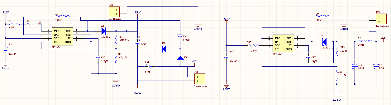

ich habe versucht mein -20V und -15V Problem in den Griff zu bekommen
und mir wurde hier der MC34063 empfohlen.
Ich habe ein Bild mit meinem Schaltplan angehängt, ist der korrekt so?
Zur Erklärung:
Es sollen 5 Spannungen erzeugt werden:
+15V => sehr sauber mit recht geringem ripple
-15V => saubere Gleichspannung, mit relativ geringem ripple
+20V => reicht eine Gleichspannung, keine besonderen Anforderungen
-20V => reicht eine Gleichspannung, keine besonderen Anforderungen
-5V => sehr sauber mit recht geringem ripple
erfüllt meine Schaltung all diese Funktionen?
Auf allen Ebenen soll nie mehr als 100mA gezogen werden.
Hier nochmal das Bild:
http://www.abload.de/img/unbenanntqjbw.jpg
VIELEN DANK!

von Benedikt K. (benedikt)
C9 und C18 sind falschrum.
Der 34063 ist nicht unbedingt die beste Lösung wenn es um einen geringen
Ripple geht. Das liegt vor allem daran, dass er keine PWM kann, sondern
nur komplette Zyklen überspringt. Dies führt dazu, dass der Ausgangselko
sehr viel größer dimensioniert werden muss als bei einem PWM Regler, da
die effektive Arbeitsfrequenz durch das Auslassen von Takten im Leerlauf
schnell auf wenige kHz sinkt.

von Stefan E. (sternst)
R6 und R15 sind falsch positioniert.
Und wie die Inverter so funktionieren sollen, ist mir ein völliges
Rätsel.

von gast (Gast)
u1/u3 IPeak falsch Angeschlossen.
u2/u4 wie soll Strom fliessen ???

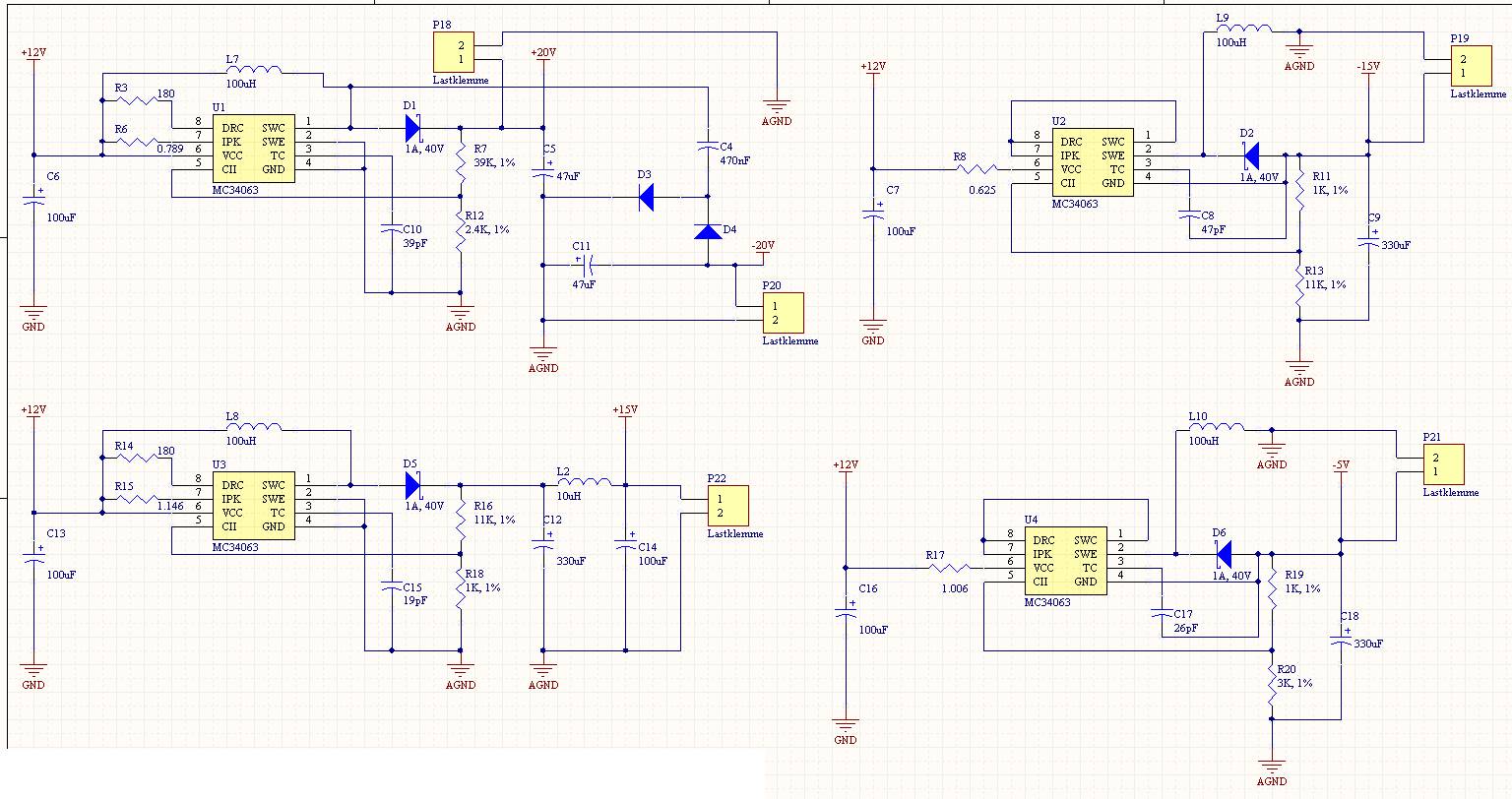

von Andi (loopy83)
Hallo und vielen Dank für die zahlreichen Hinweise.
Ich habe mich jetzt doch entschieden, den MC zumindest bei +/-20V
einzusetzen. Diese Spannung muss nicht sonderlich sauber sein, sie muss
nur bei einem Impuls (500ns) lange genug stabil sein. Das stellt also
keine besonderen Anforderungen an den Schaltregler.
Nun wurde ja der +/-20V Teil kritisiert.
IPK falsch angeschlossen. => Hab mich an den Plan im Datenblatt gehalten
und der ist ein wenig anders als der im Online-Design-Tool.
Frequenz zu hoch => ich habe mich nun für 100kHz entschieden. Damit
verwendet ich als Timingskondensator ein 179pF.
Ladungspumpe => da bräuchte ich noch etwas Hilfe. Meiner Meinung nach
sollte das Ganze so funktionieren. Habe mich unter Anderem an diesem
Bsp. von Benedikt orientiert.
http://www.mikrocontroller.net/wikifiles/9/90/Vlcd_bipol.gif
Das ganze sieht nun also so aus:
http://www.abload.de/img/unbenanntajfo.png
Bin für Hinweise zur Fertigstellung dieser Schaltung sehr dankbar!
Welches Datenblatt (Link?) soll das sein, wo IPK so angeschlossen ist?
Der dazugehörige Widerstand (hier R6) muss natürlich im Hauptstrompfad
liegen. Wie soll sonst damit der aktuell fließende Strom gemessen werden
können?
von Mike J. (emjey)
@ Andreas B.
Mach es doch so wie ich, bau alles erst mal auf und teste es gründlich
bevor du die Platinen fertigen lässt.
Die Ladungspumpe wird bestimmt schon funktionieren ...
Ich hab mal eine Ladungspumpe aufgebaut und sehe eben bei dir jetzt auch
das Problem mit dem Wirkungsgrad.
Dieser 470nF Kondensator wird 100000 mal in der Sekunde geladen und
entladen, da werden als recht viele Ladungen transportiert.
Q = C * U => 9.4mA * 100000 = 0.94A
Theoretisch 0.94A ständige Last (also Verbrauch), auch wenn du keine
Last an den -20V dran hast oder nur 5mA benötigst.
(das war damals so vernichtend schlecht für die Batterieanwendung)
Du könntest jetzt einen Kondensator mit 47nF oder 68nF wählen um den
Wirkungsgrad zu verbessern und maximal 94mA oder 136mA zu verbrauchen.
Also du solltest es mal mit 68nF ausprobieren, da bekommst du deine
100mA sicher. Ob die Spannung auch -20V erreicht musst du mal (wie
gesagt) testen.
@ Stefan Ernst
Ja stimmt, dieser kleine Widerstand muss rein.
von Andi (loopy83)
Oh Verzeihung.
Das mit dem IPK Pin hatte ich schon geändert.
Meine Schaltung sieht jetzt so aus.
http://www.abload.de/img/unbenanntearv.png
Links die Sache mit den unsauberen +20/-20V und rechts die Erzeugung
einer etwas ripplefreieren -5V Spannung.
Bin ich jetzt auf dem richtigen Weg?
VIELEN DANK !!
Die Schaltung für die -5V funktioniert so auf keinen Fall. Überleg mal,
wo da überhaupt der Strom vom Eingang zum Ausgang fließen soll. Schau
nochmal ins Datenblatt.
Die 26pF für Tc sind etwas klein. Unter etwa 330pF sollte man nicht
gehen.
von Andi (loopy83)
Ach Mensch, wieso tue ich mich so schwer mit diesen Dingen.
Natürlich war nur der Widerstand R17 falsch Platziert *Kopf => Tisch*
Kennt ihr das, wenn man den Wald voller Bäumen nicht mehr sieht?
Den C17 habe ich auch angehoben und so auf 100kHz angepaßt.
Bei der Ladungspumpe:
Das mit dem Wirkungsgrad und den ständig fließenden Strom habe ich noch
gar nicht so bedacht. Ich werde es mal mit dem vorgeschlagenen 68nF
probieren und die Spannung von 20V auf 21V anheben durch
Widerstandsteiler.
Ich hoffe, dass ich irgendwann in diese Sache noch rein wachse und es
mir auch so leicht von der Hand geht!
VIELEN DANK !!
