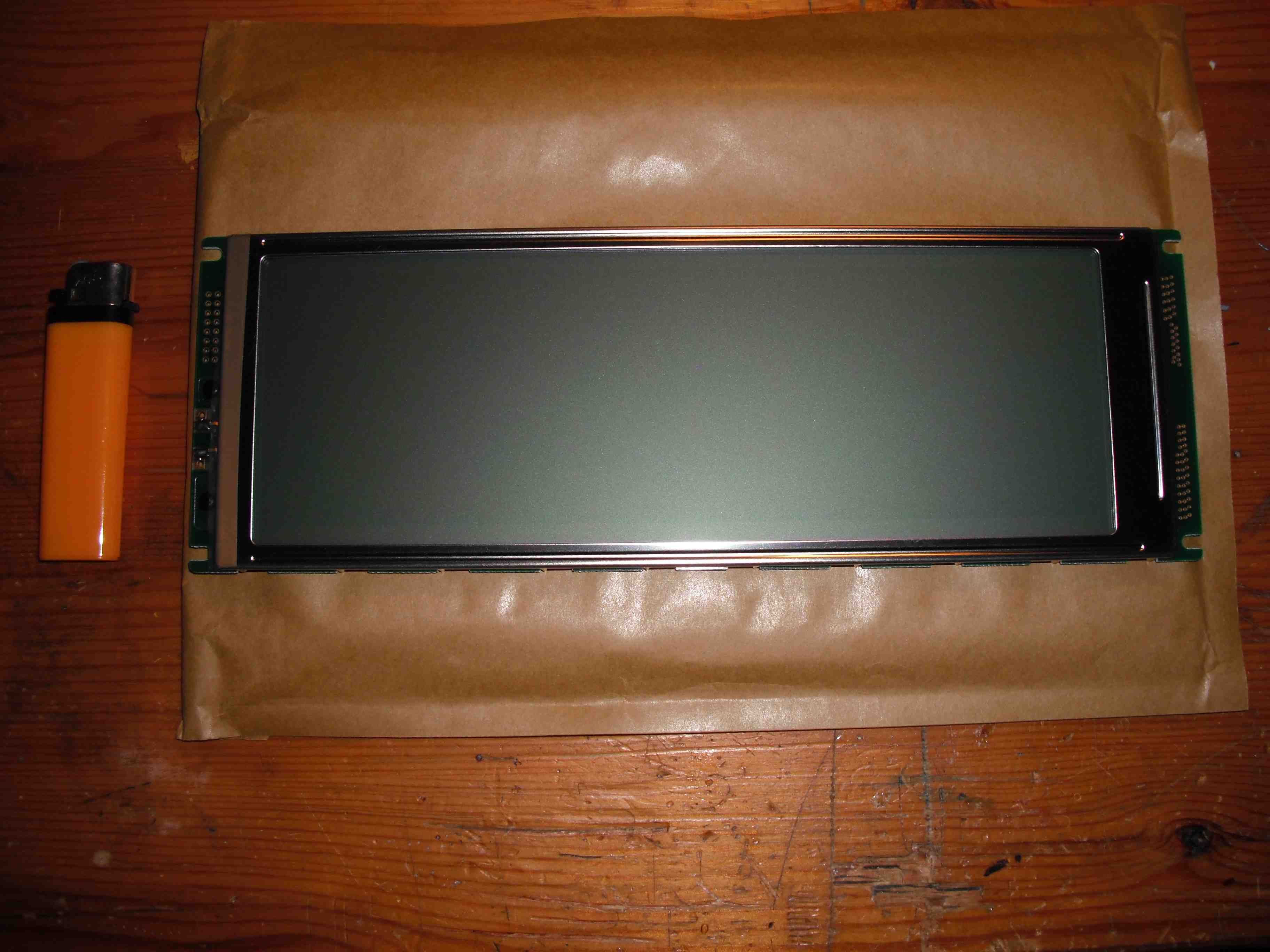

Hallo, vor ca. einer Woche gab es bei Pollin ein Hitachi LMG6770XNGE Display für 2,95 EUR ohne weitere Angaben bzw. Datenblatt. Ich hab gleich mal eins mitbestellt und es ist um meiniges größer als vermutet. Leider scheint das Display selbst google unbekannt zu sein. Hat vielleicht jemand (evtl. "Pollin-Display-Papst-Benedikt-K.") noch eins abbekommen und schon zum laufen gebracht? Hier noch einmal die Rückansicht in höherer Auflösung: http://img41.imageshack.us/img41/4381/dscf0007.jpg Gruß Thomas
Thomas J. schrieb: > Hat vielleicht jemand (evtl. "Pollin-Display-Papst-Benedikt-K.") noch > eins abbekommen und schon zum laufen gebracht? Kann ich noch nicht sagen. Als ich es anfang der Woche bestellt habe, war es noch lieferbar, angekommen sind die Pakete allerdings noch nicht. Es sind 8 Spaltentreiber verbaut, jeder kann 80 Spalten -> 640 Spalten. 3 Zeilentreiber -> 240 Zeilen. Das Display scheint also 640x240 zu haben, und dürfte somit kompatibel zu den 640x480 Displays zu sein. Nur eben single statt Dualscan. Ein S1D13305 sollte dieses Display allerdings auch ansteuern können. Die Anschlussbelegung dürfte kein allzu großes Problem sein, da man die Leitungen ja gut erkennen kann wo diese hinführen (also zu Spalten oder Zeilentreiber).

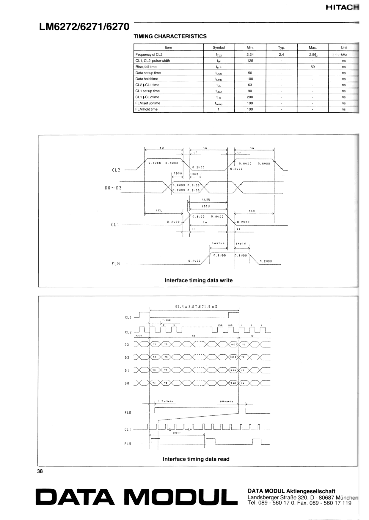

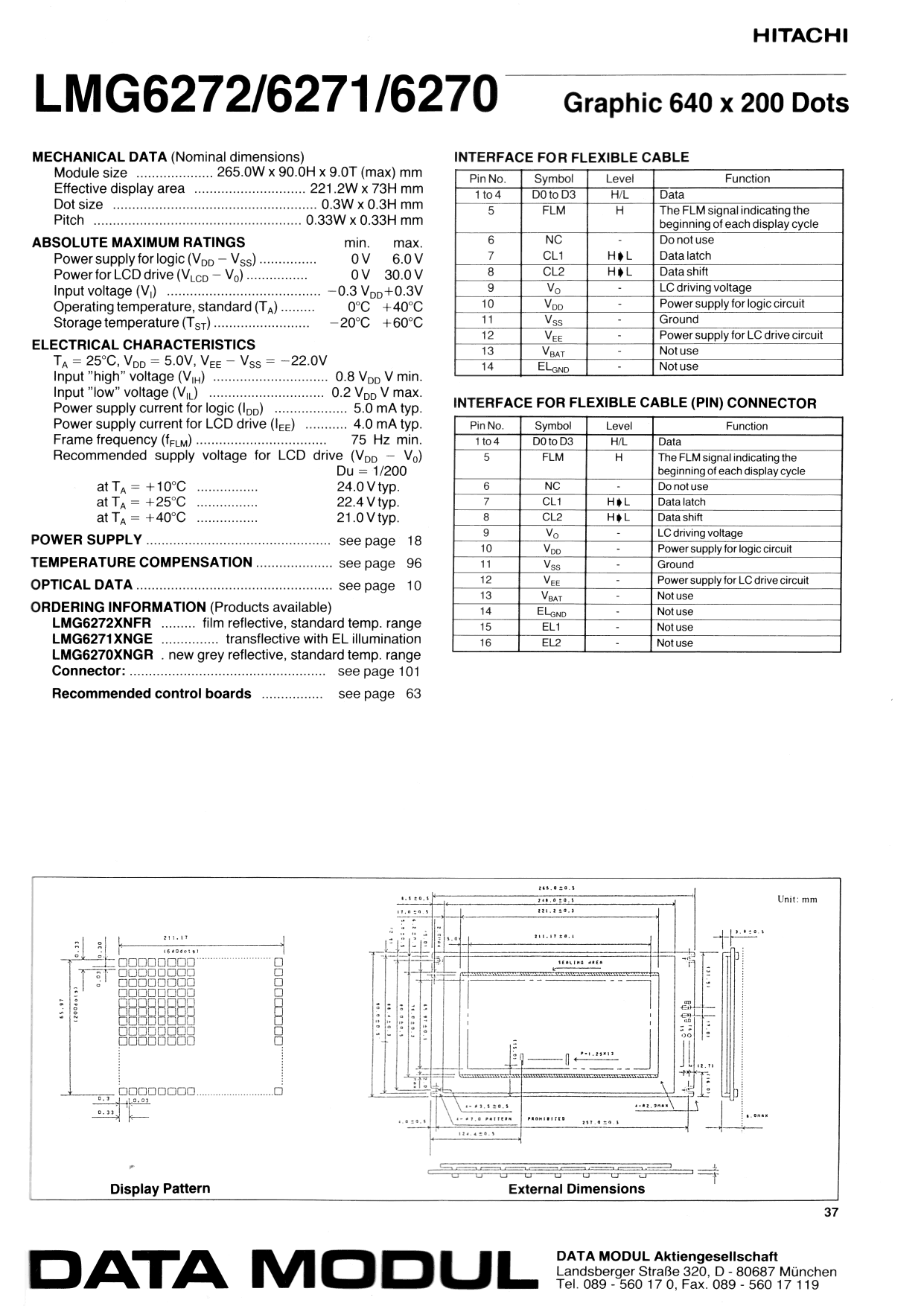

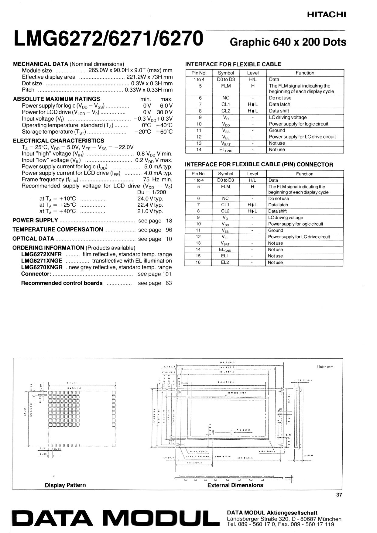

Ich habe ein Display mit der Bezeichnung LMG6271XNGE. Das sieht ganz genauso aus. Kann bei Bedarf ja mal das Datenblatt posten.
@ Gast Toller Komentar , bist kein Bastler oder ? Es gibt dort Artikel die sonst schwer zu kriegen oder wesentlich teurer sind. So bestelle ich auch manches das ich sonst nicht bestellen würde da es mir zum "nur basteln" zu teuer währe, wie gerade die Displays , kauf so etwas mal ofiziell beim Distri oder bei Reichelt. 60 KG können schnell zusammen kommen wenn man noch Trafos, Blei-Akkus oder Motore bestellt. Pollin hat teils auch billige Schrauben und Kupfer-Basismaterial. Den Chinakram muss man sich ja nicht wirklich geben . @ benedikt Die Verpackung ist oft ein Problem, die schmeissen alles zusammen. Ich hatte auch schon kaputte Displays. Und fast jedesmal fehlt etwas oder ist nicht richtig. Wenn ich mal in die Richtung komme werde ich bei Pollin vorbeischauen . MIR Elektronik kenne ich garnicht, Bühler und Völkner bei denen hatte ich öfter eingekauft, die hatten damals auch in Mannheim Filialen. Bühler bzw. Herr Tröndle hat dann Sintron aufgemacht , die hatten so zwischen 1994 und knapp 2000 auch interessante Posten. Jetzt haben die leider nur noch China Krempel . Aber auser Pollin und ganz ganz selten das grosse C kenne ich keine Quelle in Deutschland für Elektronik Restposten . ( ausser bei AFU Flohmärkten ) In Ösiland gibt es noch Neuhold-Elektronik die scheinen aber auch mit Pollin geschäfte zu machen . Kennst du noch andere Quellen ? Aus welcher Gegend kommst du ? Wegen Anmelden , mich wundert eh, dass man hier Anonym posten kann. Grüsse Matthias
Danke, das sieht gut aus. Das könnte durchaus passen. Auch obiges Display hat die beiden im Datenblatt angegeben Anschlüsse.
Richtig. Die beiden Displays sehen sich zum verwechseln ähnlich. Lediglich der Aufkleber mit der Bezeichnung ist anders und der Bestückungsdruck: -rechts die 3 ist bei mir eine 4 -links die 138 ist bei mir eine 203 Die Bezeichnungen der ICs sind auch identisch. Nur der Datecode ist anders. Betrieben habe ich die Displays mit einem S1D13550 + ext. RAM bzw. mit einem S1D13700.
Ich habe eben die vermutlich letzen paar Displays bekommen. Der Kontrast ist ziemlich mies, das Backlight eher dunkel. Bei dem Preis kann man aber nicht meckern. Das Datenblatt von Kai scheint zu passen (zumindest von der Anschlussbelegung her), die Frequenzangabe von 2,4kHz passt aber definitiv nicht: 2,4kHz/200Zeilen=12Hz. Üblich sind 60-80Hz.
Richtig, die Angabe für die Frequenz von CL2 ist falsch, bzw. die Einheit ist falsch! 640 Spalten x 200 Zeilen x 75 Hz / 4 Pixel je Clock = 2,4 MHz. Es muß also 2,4 MHz heißen. Das hatte ich mir auch mit Bleistift notiert, ist aber auf dem Scan nicht mehr zu sehen. Zu Backlight und Kontrast muß ich dir leider Recht geben, wobei das Backlight von 10 Jahren noch besser war. Die EL-Folie altert halt doch.

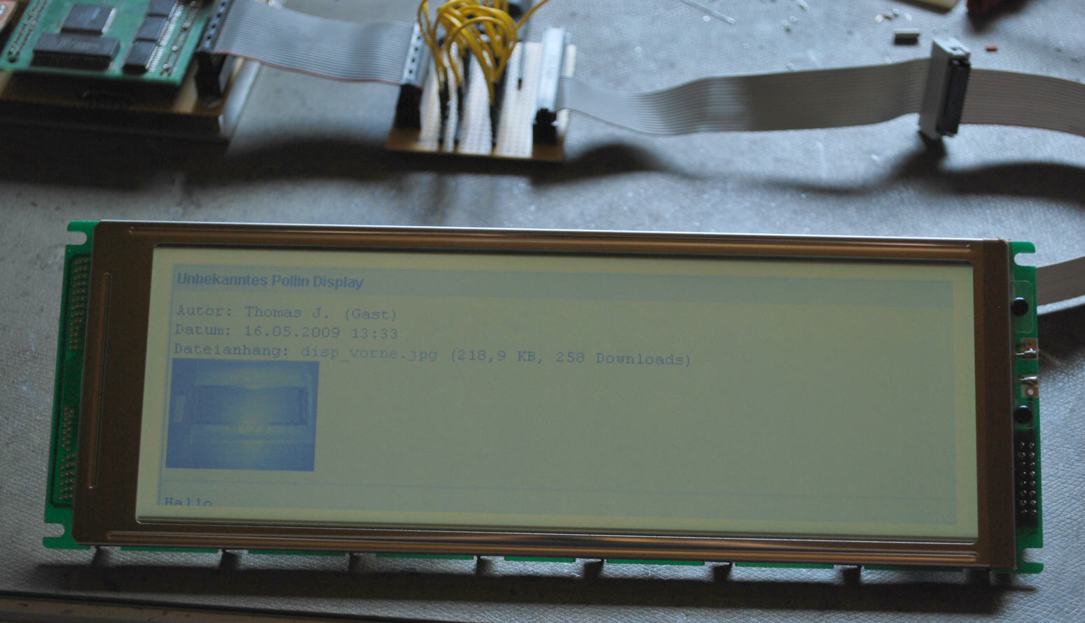

Hi, ich hab im Displaybereich eine Art Chromflecke. Macht das Display noch Sinn, sonst schick ich das irgendwann zurück. Seltsamerweise war es ordentlich verpackt, aber die Tüte war offen. Wigbert
Die Displays sind anscheinend Ausschuss. Das war bei mir auch. Es scheint so als wenn das Gasblasen/Vakuumblasen wären und dort der Flüssigkristall fehlt. An den Stellen zeigt das Display nämlich auch nichts an. Ich habe mal ein Bild angehängt, wie das aussieht, wenn man alle Pixel einschaltet.
