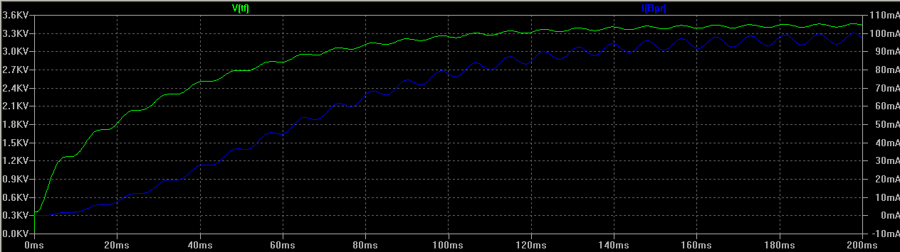

Das 50 Hz Flimmern deim licht der glühbirne (mit Glühdraht) dürfte ziemlich klein sein, der Glühdraht hat eine gewisse Temperaturträgheit. innerhalb von 5ms (Mamimale Leistung bis zum Nullldurchgang der Leitungszeitkurve) kühlt er nur wenig ab. Der Draht braucht auch nach dem Einschalten zig ms bis er seine volle Betriebstemperatur erreicht und voll leuchtet
Hier eine Standard Glühbirne 120W 60Hz: grün = Temperatur 1V = 1Kelvin blau = abgestrahlte Leistung 100mA = volle Leistung

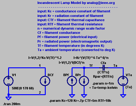

>Alexander Schmidt (esko) >Hier eine Standard Glühbirne 120W 60Hz: Kannst du mal das zugrunde liegende Ersatzschaltbild posten?
Vielen Dank, Alexander. Das hab ich gesucht! @ }:<[ : > Wenn man die Fotodiode direkt vor die Glühlampe montiert, könnte man > sich das vielleicht alles etwas erleichtern. Wenn sie hingegen durch das Fernglas auf die Wohnung eines Nachbarn gerichtet ist... Richtig, die Glühlampe brennt im Zimmer der hübschen Nachbarstochter, ca 50 m entfernt. Aber mit einem 30cm Spiegelteleskop wird's schon klappen...
