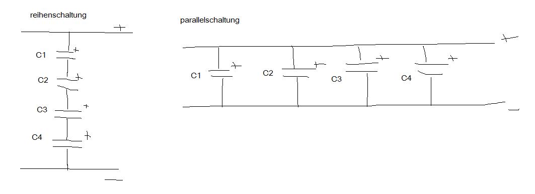

Hallo! Mir ist total entfallen wie die Polung beim Verbinden von Elektrolytkondensatoren noch mal war: Minus zu Minus oder Plus zu Plus? Da diese ja bei falscher Polung platzen können und ich auch keine Messgeräte hier grad rumliegen habe, frage i doch lieber hier kurz nach als dass i rumprobiere... Greez, J!M!
Was möchtest Du genau machen? Parallel- oder Reihenschaltung??
Sagen wir´s mal so: Die mit '-' markierte Seite des Elkos kommt an das negativere Potential. Die andere Seite logischerweise ans höhere Potential.

Hallo danke für die antworten. ne parallelschaltung soll's sein, ich denke da ist es doch was 1.8T-Passat sagt oder? Aber was Bensch und willi vorschlagen, ist es nicht das genau Gegensätzliche dazu? Gilt dies dann bei ner Reihenschaltung oder wie? Wäre erfreut über weitere Antworten.. Beste Grüße, J!M!
http://attiny.com/graph.htm habe vor diesen schaltplan nachzubauen, und bei dem ersten elko direkt an der spannungsquelle denk i also dass man von + des elko's zum + der batterie gehen müsste.. nur haben jetzt die beiträge von bensch und willi mich ein bisschen verunsichert, weil - soweit i es richtig verstanden hab - i mit plus an minus gehen soll...

Ok danke erst mal für die Antworten, also plus-plus, minus-minus.. @@ "+--+-+-+++-" Was ist da die physikalische Erklärung, dass man ab einer bestimmten Anzahl das Ganze wieder gegenpolig miteinander verbindet? Danke! Grüße, J!M!

Das mit der bestimmten Anzahl hängt nur mit der Reihenschaltung zusammen, und damit, dass einige Anschlüsse der Cs an andere Cs (Plus an Minus) und andere Anschlüsse an die Spannungsleitungen (oben Plus an Plus und unten Minus an Minus) gehen. In der Zeichnung von willi kannst Du es links abzählen. Wie man sieht, bleibt aber alles völlig regelmäßig.

die logik ist stark dafür das ich vertrauenwürdig bin. in der parallelschaltung wäre es ja sowieso schwachsinnig einen elko mit minus an plus zu klemmen, dann könnte man sich die markierung auch sparen. in der reihenschaltung hängt die jeweils obere platte jedes kondensators an einer positiveren spannung als die jeweils untere platte, kann ja auch garnicht anders sein, weil die spannung von oben nach unten abnnimmt
yupp yupp... :) so ungefähr habe ich s mir auch so überlegt bei der reihenschaltung, also plus zu minus... aber i fands dann halt unlogisch (wenn ich "plus zu minus" in der reihenschaltung stur durchziehen würde), dass i dann auch mit "plus zu minus" an die batterie gehen würde; aber so wie du es aufgezeichnet hast ist es schon logisch. :D danke J!M!
Willi hat recht. Wobei die linke Schaltung praktisch nie zur Anwendung kommt. Auch die rechte ist eher selten, da es billiger ist einen großen Kondensator statt zwei kleine zu nehmen. http://de.wikipedia.org/wiki/Kondensator_(Elektrotechnik)#Parallel-_und_Reihenschaltung

Man kann bei Reihenschaltung auch Minus an Minus hängen. Beitrag "Re: Wann Tantal Kondensatoren verwenden?" Sieht dann so aus: +| | | |+ ----------| |-------------| |--------- | | | |

Lass Dich nicht verwirren, die Zeichnung vom Willi war schon richtig. Wie bereits geschrieben wurde macht eine Serieschaltung aber meist keinen Sinn und nur Probleme, denn die Spannung teilt sich unter den Kondensatoren wegen Toleranzen nicht gleichmässig auf und so verpufft dann doch der eine, wenn die Spannung höher ist als die, welcher ein einzelner Kondensator verträgt...
