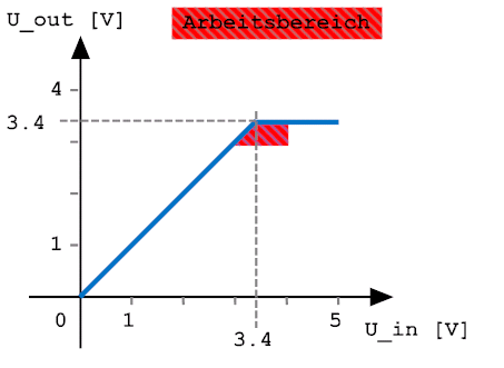

Hallo, ich habe folgendes Problem. Es geht um eine möglichst effiziente Versorgung eines GPS Moduls. Dazu gibt es ja hier auch schon einige Beiträge und Artikel. Aber mich interessiert im Moment eher ob es ein solches Bauteil wie ich es mir vorstelle überhaupt gibt. Vorgabe ------- Verbraucher (GPS Modul): 3.3V@50mA (min: 3.0V/40mA, max: 3.6V/100mA) Versorung (Li-Ion): 3.7V@400mAh (2.8V - 4.2V) In meiner elektrotechnischen Einfältigkeit dachte ich mir, gut ich muss nur die Spannung am Modul auf die max. 3.6V begrenzen, ab 3.0V wird sowieso abgeschaltet. Dazu die Skizze (da hab ich statt 3.6V mal 3.4V eingetragen). Idee ---- 1. Mein erster Gedanke wäre Z-Diode. Die macht genau das was ich will. Aber wie kann ich die entsprechend auswählen und den Vorwiderstand dimensionieren, da das Modul ja keine fixe Stromaufnahme hat sondern eben mal 100mA am Anfang und dann eben nur noch ca 50mA. 2. Dann hab ich mir mal das Datenblatt vom LM317 angesehen und dort brauch ich ja mindestens: Vin-Vout >= 3.0V. Ok also LDO. 3. LDO. Davon hab ich keine Ahnung. Gibt es da eventuell passende Bausteine? Technisch brauch nur eine max. Spannungsbegrenzung, der Spannungsabfall auf bis zu 3.0V ist ja kein Problem. Welche Möglichkeiten habe ich nun? Wie kann ich hier eine Z-Diode sinnvoll einsetzen? Welchen LDO würde passen? Was gibt es sonst noch? Gruß Jola
Das einfachste wäre eine Germanium- oder Schottky-Diode in Reihe zum Akku. Die nimmt dann von dem Akku bei 40mA gut 0,3 - 0,4V weg. Dann wärst du bei etwas unter 3,4V. Das klappt aber nicht mehr wenn die Akku-Ladeschaltung mit drin hängt und 4,1 - 4,2V generiert ...
hm... in Reihe würde dann aber auch bedeuten, dass die Versorgungspsannung bis maximal 3.4V genutzt werden kann damit ich noch auf die min 3.0V für den Verbraucher komme.
Ist richtig. Da aber die Kennlinie eines Li-Ionen-Akkus zum Ende hin sehr steil abfällt wird es eh nicht mehr sehr lange dauern bis er ohnehin keine Energie mehr hat. Alles andere und mit deutlich mehr Aufwand würde dann wohl in Richtung Schaltregler gehen.
Hallo Torsten, Arno, danke für eure Antworten. Ich habe schon stark zum XC62FP tendiert als mir ein erneuter Blick ins Datenblatt des GPS Moduls alles vereinfachte. Das Modul ist tatsächlich von 3.0V bis 4.2V spezifiziert. Also hat sich der ganze Trubel in Luft aufgelöst. Trotzdem danke. Gruß jola
