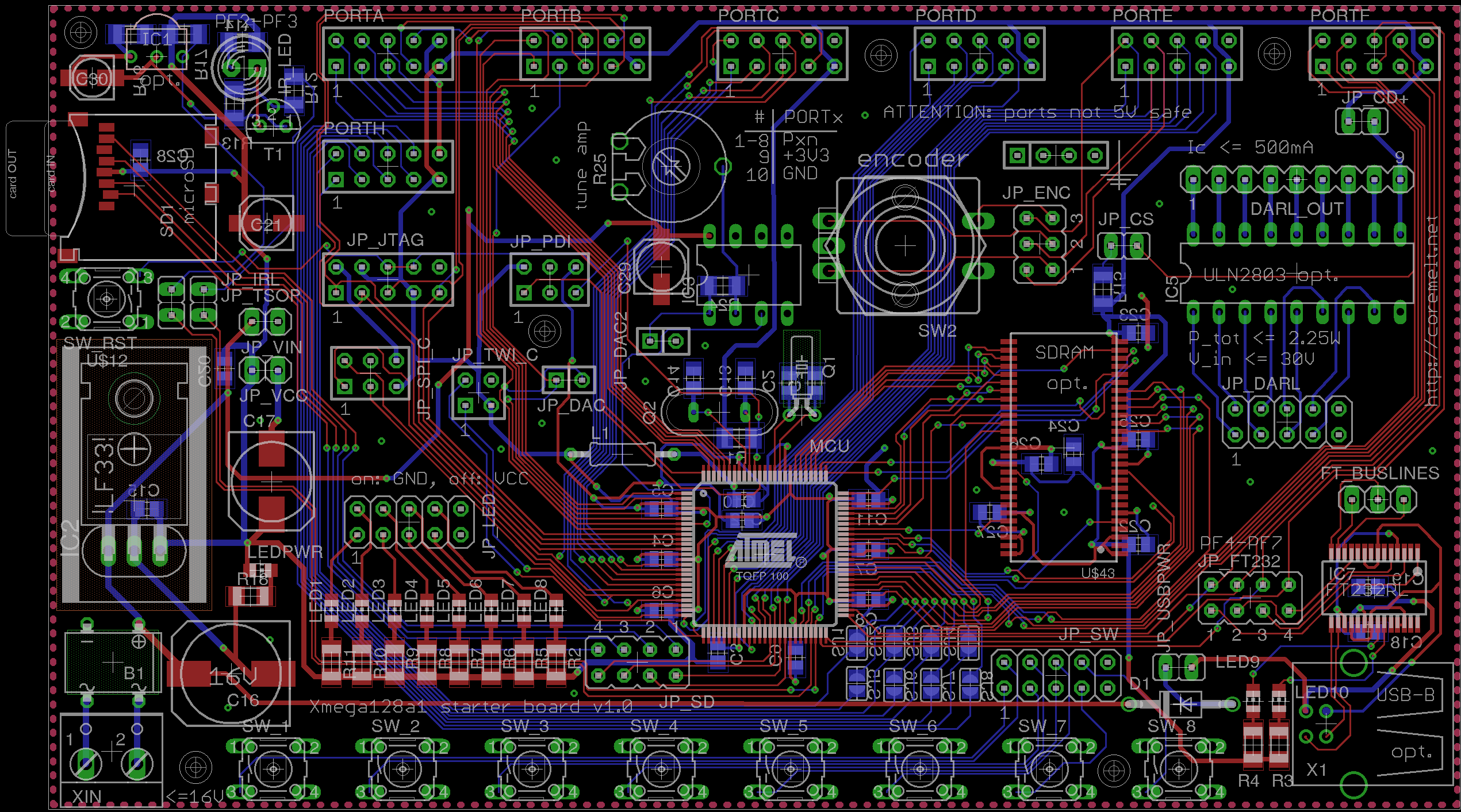

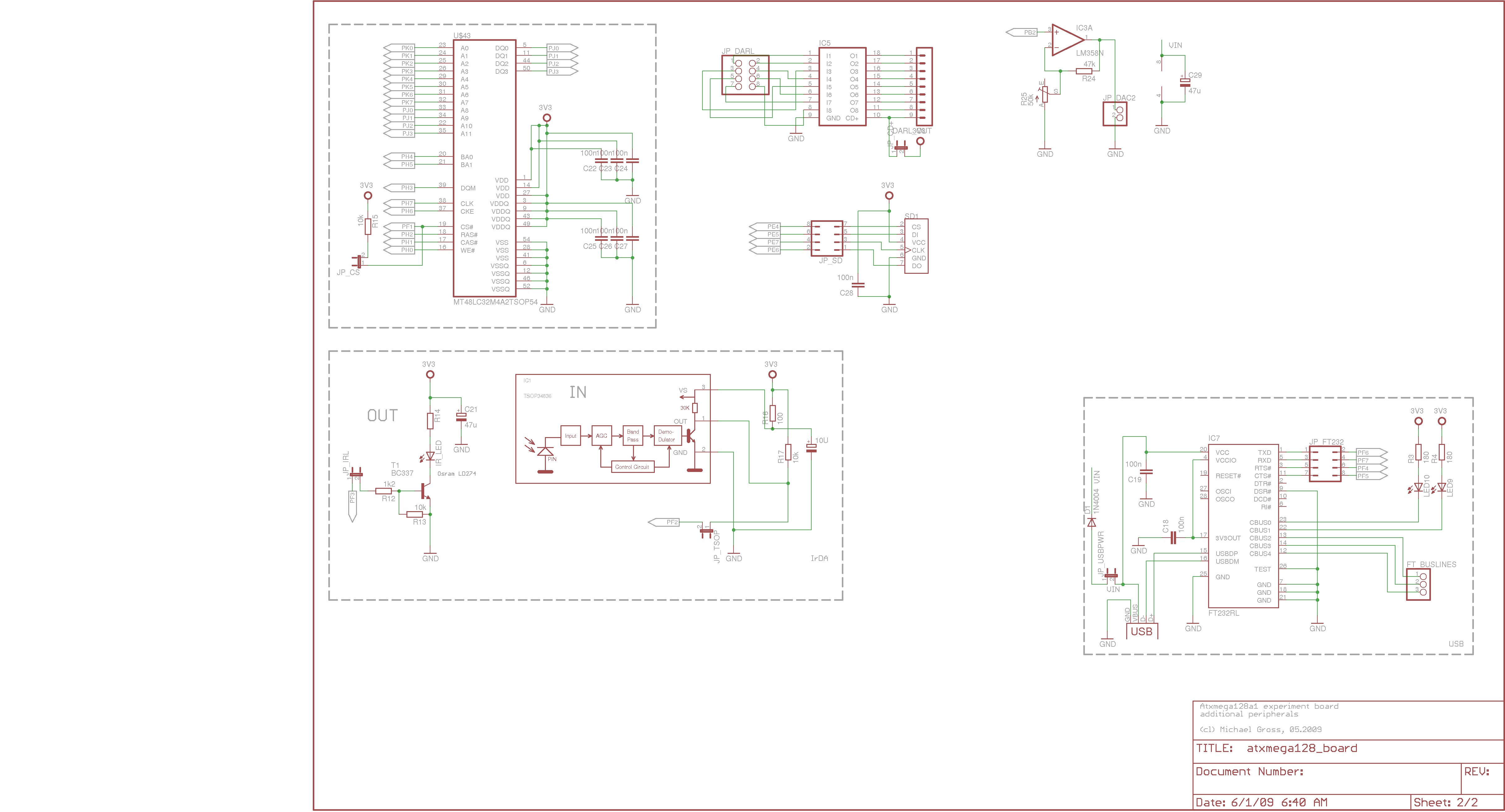

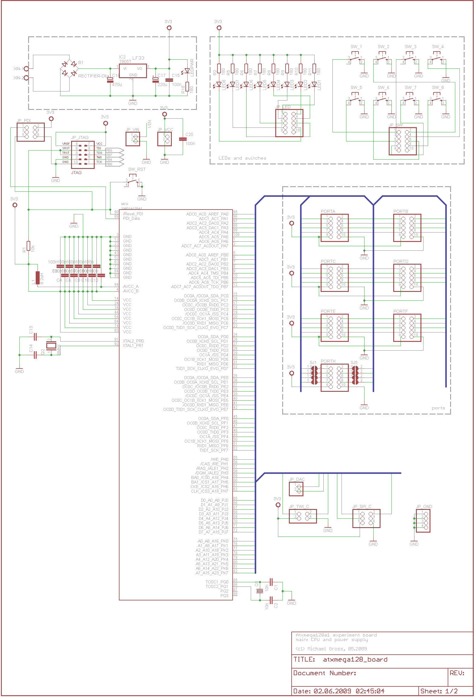

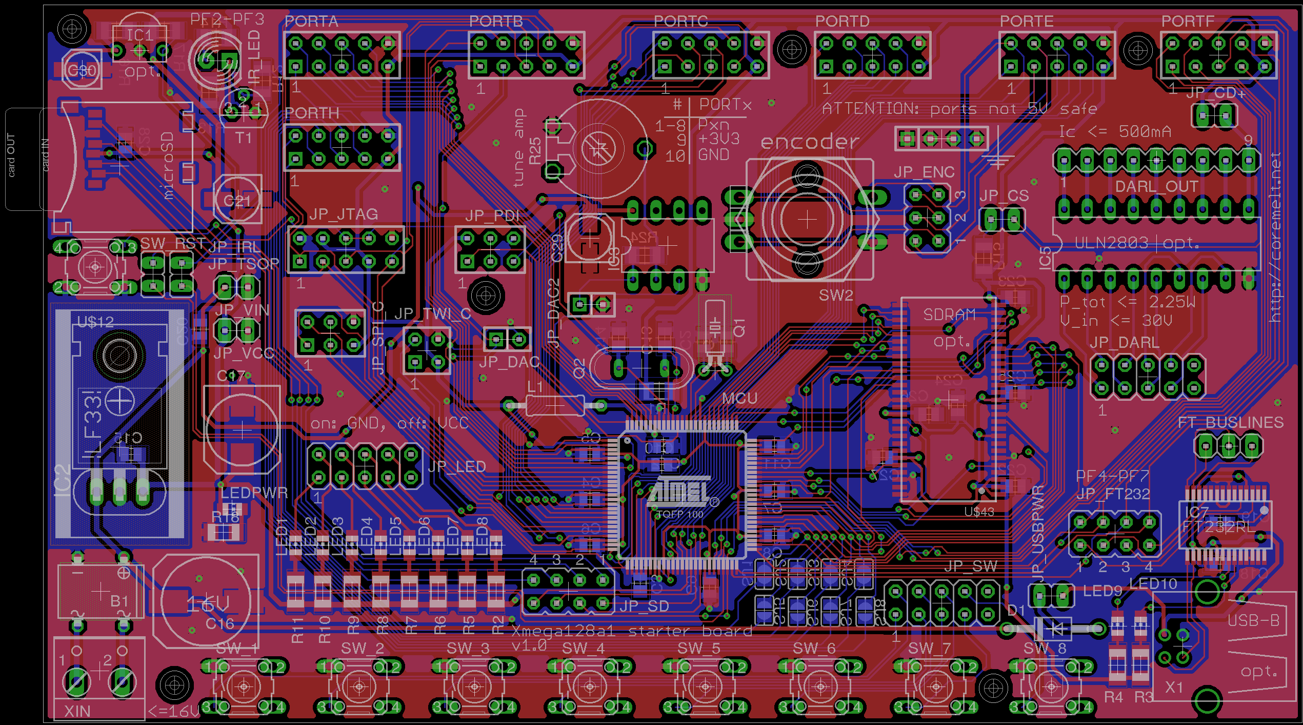

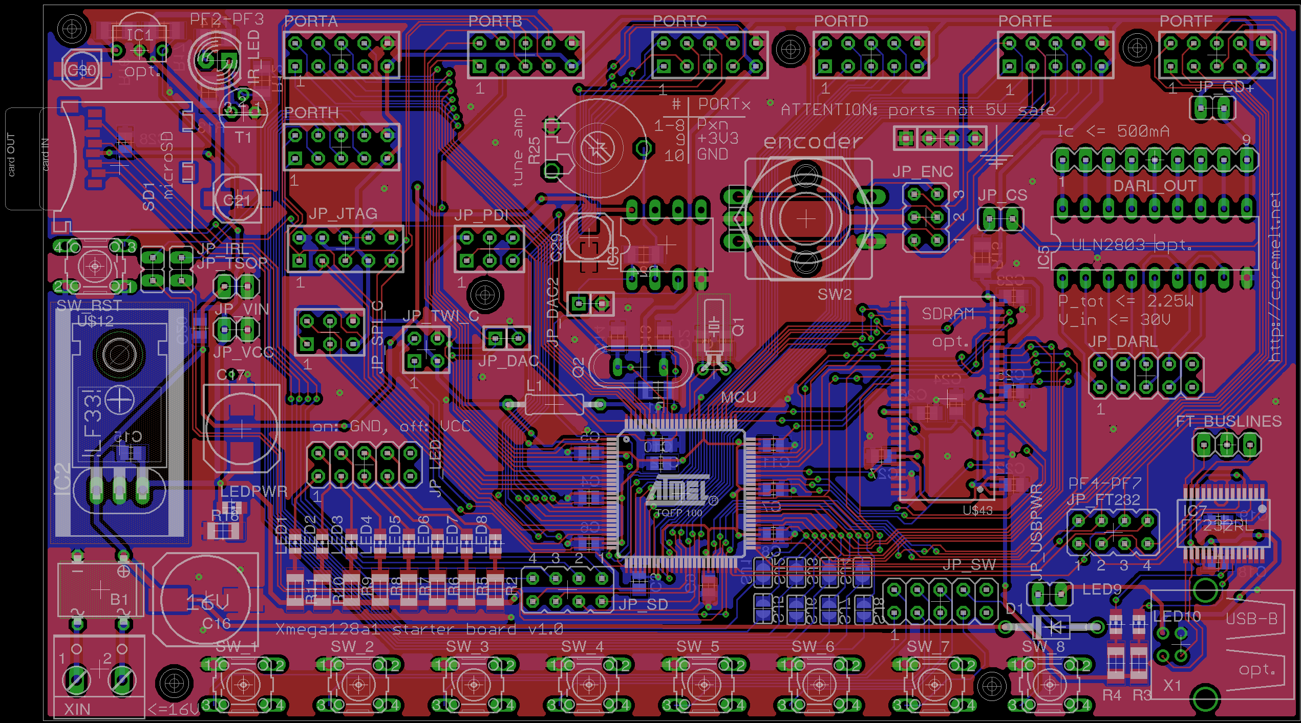

von Michael G. (linuxgeek) Benutzerseite
Layout, Seite 1
Layout, Seite 2

von Frank Z. (frazi)
wie waere es mit einem Bestueckungsaufdruck fuer VSS und GND neben den
Ports
Frank

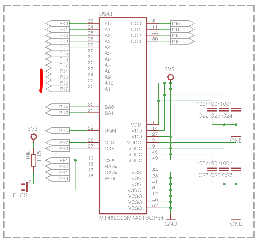

von Layouter (Gast)
@Michael G.
Ist das SDRAM richtig angeschlossen? Du verwendest PJ0..PJ3 sowohl für
D0..D3 als auch for A8..A11
Da du (warum auch immer) das SDRAM im 4bit Mode betreibst sollte laut
Datasheet für A8..A11 PJ4..PJ7 verwendet werden. Tabelle 29-8 Port J
Alternate functions, Spalte SDRAM 3P
Just my two cents..
Cheers

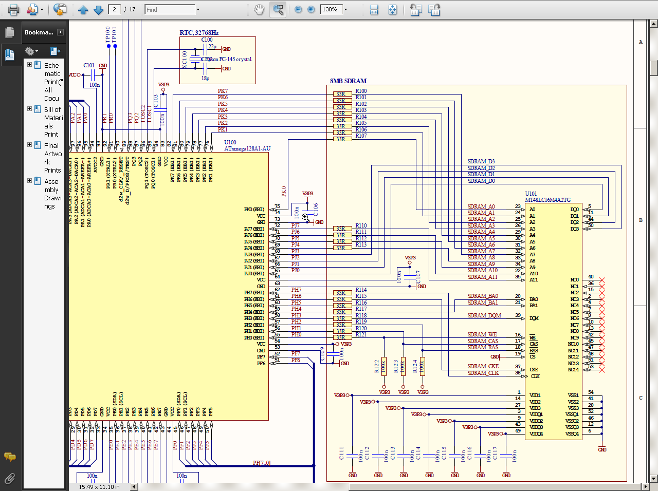

von Layouter (Gast)
Nachtrag:
Schau dir mal das Schema von Atmel AVR1907: Xplain Hardware User's Guide
an..
Dort ist es wie von mir oben Beschrieben angeschlossen.
Auch die 33Ohm Seriewiderstände können nicht schaden.
Cheers

von Daniel (Gast)
Hi Michael,
ich hab mir das Layout mal angeschaut und ich muss sagen,
mir macht das RAM Layout ein bisschen Sorgen.
Gibt es bei 60 MHz nicht Probleme, bei den vielen "Ecken",
die du da geroutet hast?
Wenn nein bin ich auch schon wieder ruhig :-)
Desweiteren, da bin ich mir aber echt unsicher:
Sollte man an dem Reset-taster nicht noch ein RC hinsetzen?
Oder darf der Reset-Pin prellen, bzw. ist das so unproblematisch?
Optisch gesehen, aber das wirst du wissen, könnte man noch den
einen oder anderen Text etwas besser plazieren:
JP_DAC2, JP_CS, IC3, JP_TWI_C usw ...
 Viele Grüße
 Daniel

von Olli R. (omr) Benutzerseite
Ist ja noch nicht fertig, er hatte von mir noch nicht die richtige Lib.
Ja, ist unproblematisch :) Reset ist reset.
OK um Klarheit zu schaffen: Ich habe das Layout mit Eagle 5 fertig
gemacht weil ich keine passende library hatte und unbedingt weiter
machen wollte. Somit werden die Files wohl als Eagle 5 released. Aber
verarbeiten sollte das (und wenn mit der freien Version) soweit jeder
koennen, dass eine Ueberpruefung moeglich ist. So Versionsprobleme sind
bei proprietaeren Formaten halt hausgemacht, darueber brauchen wir jetzt
nicht lange diskutieren.
Wegen dem RAM: Das ist ein 128MBit SDRAM mit 4-Bit-Bus, genauso wie er
fuer den A1 optimal ist. Sind wir mal froh dass wir das ueberhaupt so
hinbekommen haben. Ich versuche es noch glatter zu routen aber die
Pinbelegung ist sowas von dermaszen beschissen bei dem SDRAM ganz ohne
"Ecken" geht es halt nicht.
Ich werde heute noch etwas daran optimieren, auch am B-Druck. Heute
frueh hatte ich lediglich mal die ganzen Umbauarbeiten erledigt.
Deswegen steht da ja "RC" und nicht "finale Version" ;)

von Peter D. (peda)

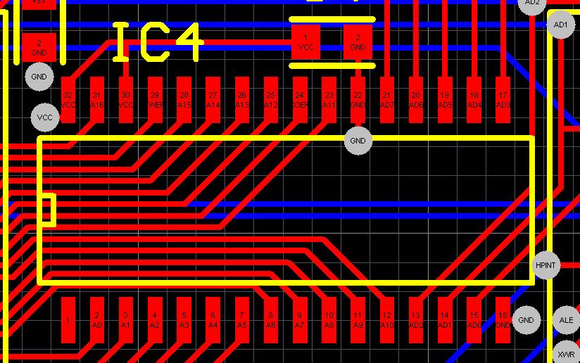

Bei nem RAM kannst Du doch die Adressen und Daten so anlegen, wie Du
lustig bist.
Mache ich immer so, dann gibts keine Überkreuzungen mehr.
Eventuell noch aufpassen, ob nur bestimmte Adressleitungen refresht
werden (oder verwechsele ich das mit DRAM).
Peter

von Peter D. (peda)
Michael G. schrieb:
> Peter? Ich glaub ich verstehe nicht ganz was Du meinst... ;p
Es ist wurscht, an welcher Stelle ein Datenbit physisch gespeichert
wird.
In jedem Fall wirst Du es an der gleiche Datenleitung wieder auslesen,
wenn die gleiche Adresse anliegt.
Peter

Ah... da hast Du natuerlich recht. Allerdings: Ich weiss nicht ob das
dann wirklich viel bringt, das sind naemlich nur 4 Leitungen. Aber danke
fuer den Hinweis ich schau mal dass ich es etwas optimieren kann.
von Peter D. (peda)
Und bei den 12 Adressen sind aber auch nen Haufen Durchkontaktierungen,
die man entwirren könnte.
Anbei mal ein SRAM aus nem Layout mit der optimierten Pinbelegung.
Peter
Peter: Die SRAMs sind ja auch wunderbar belegt... da hab ich das auch so
hinbekommen :D

Alex
Peter Dannegger schrieb:
Achtung! Das geht nur bei SRAMs. Hier sind SDRAMs im Spiel, da haben die
Adressleitungen teilweise noch ganz bestimmte Bedeutungen.
Ich wollts grad sagen :)

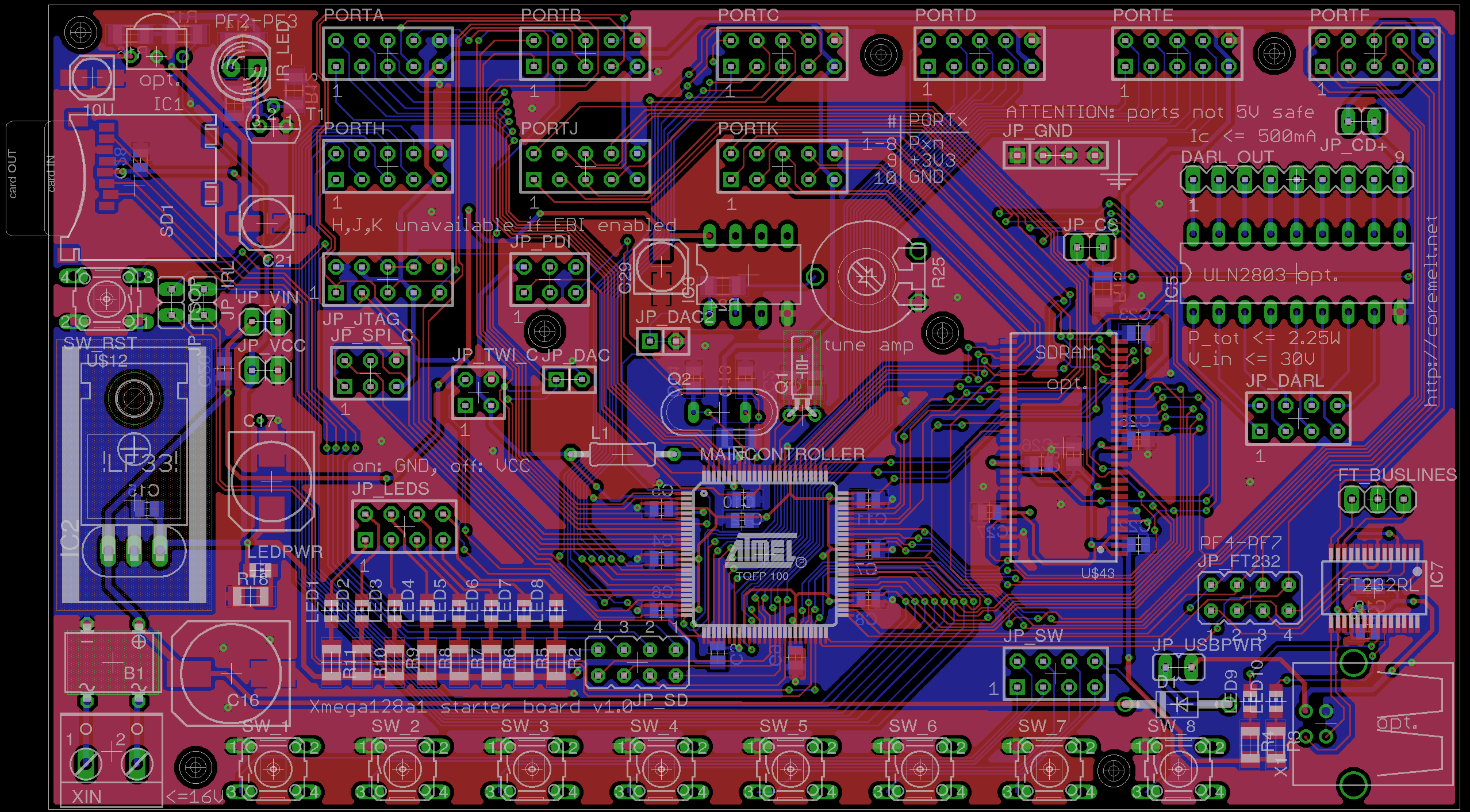

von Bal T. (baltic)
Daniel schrieb:
> Hi Michael,
Etwas mehr Sorgen macht mir die Weiterführung der EBI-Signale auf die
Steckverbinder H, J, und K. Hier habe ich ähnliche Bedenken wie simon.
Siehe: [Beitrag "Re: Besteht Interesse an einfacher Experimentierplatine fuer den Xmega128a1?"]
Eine 'geniale' Lösung habe ich aber leider auch nicht. Vielleicht macht
es Sinn die Signale nach dem SDRAM durch offene Lötpads oder durch
unbestückte 0 Ohm Widerstände zu unterbrechen. Diese Unterbrechung
sollte möglichst dicht am SDRAM bzw. an der MCU platziert werden. Wer
die Ports H, J und K braucht, verzichtet auf die Bestückung des SDRAM
und schließt die Brücken (Pads oder 0 Ohm Widerstände).
Ich mache mir nur Gedanken, falls jemand von uns der Wunsch plagt, die
vollen 64 MHz des EBI 'auszukosten'.
Was haltet Ihr davon?
Gruß Jens
Ich fuerchte nein... naja ich schau mal was ich machen kann in der
Hinsicht.
Gedacht waren die Ports eigentlich fuer Flachbandkabel.
Jens, gute Idee. Ich mache Loetpads rein.
Nur so als Idee, du könntest auch Maskierungsgatter zwischenschalten.
Also ich mein das so: Du machst nen Jumper auf das PCB "EBI". Dann wird
jedes EBI Signal möglichst nah am SDRAM mit diesem Jumper Signal
ver-AND-et. Dann braucht man den Jumper nur noch zu ziehen, dann sind
PORT IJK deaktiviert. Es müssen lediglich die Gattereingänge noch
mitgetrieben werden.
Müssen dann allerdings schnelle Gatter sein. Vermutlich reicht es aber
auch einfache Lötbrücken einzusetzen, da man das später eh nicht mehr
ändern will/kann/möchte.
Simon, kannst Du mal nen Schaltplan-Ausschnitt machen? Und wenn welches
Gatter schlaegst Du vor? Mal sehen vielleicht machen wir das noch rein.
Ansonsten Pads.

@Michael,
wenn die Portstecker im 2,54 Raster liegen würden
wäre das echt sehr hilfreich, gerade wenn man vielleicht
sich ein Ethernet-Huckepack draufsetzen will :-)
 Gruß Daniel
Joa Leuts ich flipp gleich aus ;D
Ich mach auf den gewonnenen Platz grad noch nen Drehencoder drauf. Simon
meinte der Xmega hat ne Hardware-Einheit dafuer, wie sollte ich den also
am besten anschliessen?
von Thomas K. (muetze1)
Stiftleiste, man kann dann mit einzelverbindern die drei stifte stecken
zu den gewünschten Ports des XMega
Japs ich hab Platz gewonnen weil ich zwei von den drei EBI-Ports
rausgeschmissen hab ;) Langsam nimmt die Sache Gestalt an...
Na wie gefaellt es Euch bisher? ;)
Soooo... auf mehrfachen Wunsch sind jetzt auch die Pinleisten auf
2.54er-Rastermasz. Das hat zwar dazu gefuehrt dass die Abstaende nicht
mehr gleich sind, aber mit dem Kompromiss wird man leben muessen.
Wir posten die CAD-Files jetzt auf dem Verteiler. Bitte unbedingt die
Hinweise dazu beachten.
lg,
Michael
Ich hab nochmal ein paar Detailverbesserungen vorgenommen, u.a. auch im
B-Druck. Langsam gefaellt mir die Sache ;)
Hi!
JP_ENC bitte einmal um 180° drehen, das kann man ja derzeit nicht
anschauen. Alle Leitungen des Enkoders drängeln sich an der ersten
Stiftzeile vorbei um rechts anzuliegen und die Portleitungen drängeln
sich an dieser Zeile vorbei um links anzuliegen.
Man würde eh intuitiv davon ausgehen, dass die linke Stiftreihe der
Encoder ist und die rechte der Port. Vor allem die Leitungsführung würde
davon profitieren...
Grüsse,
Thomas
Joa naja... ich hatte einen verbaut auch auf nem Modul mit nem Display
und da ist der Joystick ausgeschlackert (ohne dass ich da viel dran
getan haette), deswegen loest der Taster jetzt immer blind aus. Ich
glaub das war sogar das 7EUR-Teil vom hohen C.

von Alex W. (a20q90)
Also es geht schon los! Jeder der Eagle V4.16 hat, ist ausgesperrt!
>> Die Eagle-Files releasen wir mit der 4.16, keine Sorge :)
Tja, wohl doch nicht!
Ich kann die Datei nichteinmal anschauen!
Gibts eigendlich irgendein inoffizielles Tool das die Dateien
konvertieren kann?
Sehr ärgerlich, vorallem wenn man eine lizensierte Version hat!
Zudem:
Wieso macht man so einen Blödsinn mit dem Encoder? Setz lieber einen ENC
drauf für Netzwerkfunktionalität!
von Sebastian W. (mrhack)
Es wurde doch weiter oben gesagt, dass das Layout mit Eagle 5 released
wird, wegen einer fehlenden lib.
Zum anschaun reicht die Demo, runterladen und entpacken, braucht
nichtmal installiert werden.
Michaels Entscheidung.
Brille 1.0?
Eagle 5.x, gibts kostenlos bei Cadsoft. Und editieren koennen musst Du
sie ja nicht.
Aber koennen wir so etwas das nicht auf der Liste im kleineren Kreis
besprechen. Ich empfinde das so als schlechten Stil.
Es gibt Leute, die freuen sich ueber den Encoder. Dafuer war halt Platz.
Fuer einen ENC+Buchse+Uebertrager+Drossel nicht, ausserdem kann sich den
jeder Huckepack schnallen, wenn er ihn denn braucht.
Vielleicht machen wir oder ich nochmal ein anderes Board mit anderen
Features. Da koennen wir dann auch vorher mal ein paar Wochen Wuensche
sammeln. Das war hier nicht moeglich, da das Board ja bereits fertig
war, und Michael hat in den letzten Tagen nur Eure Wuensche und
Anregungen eingearbeitet.

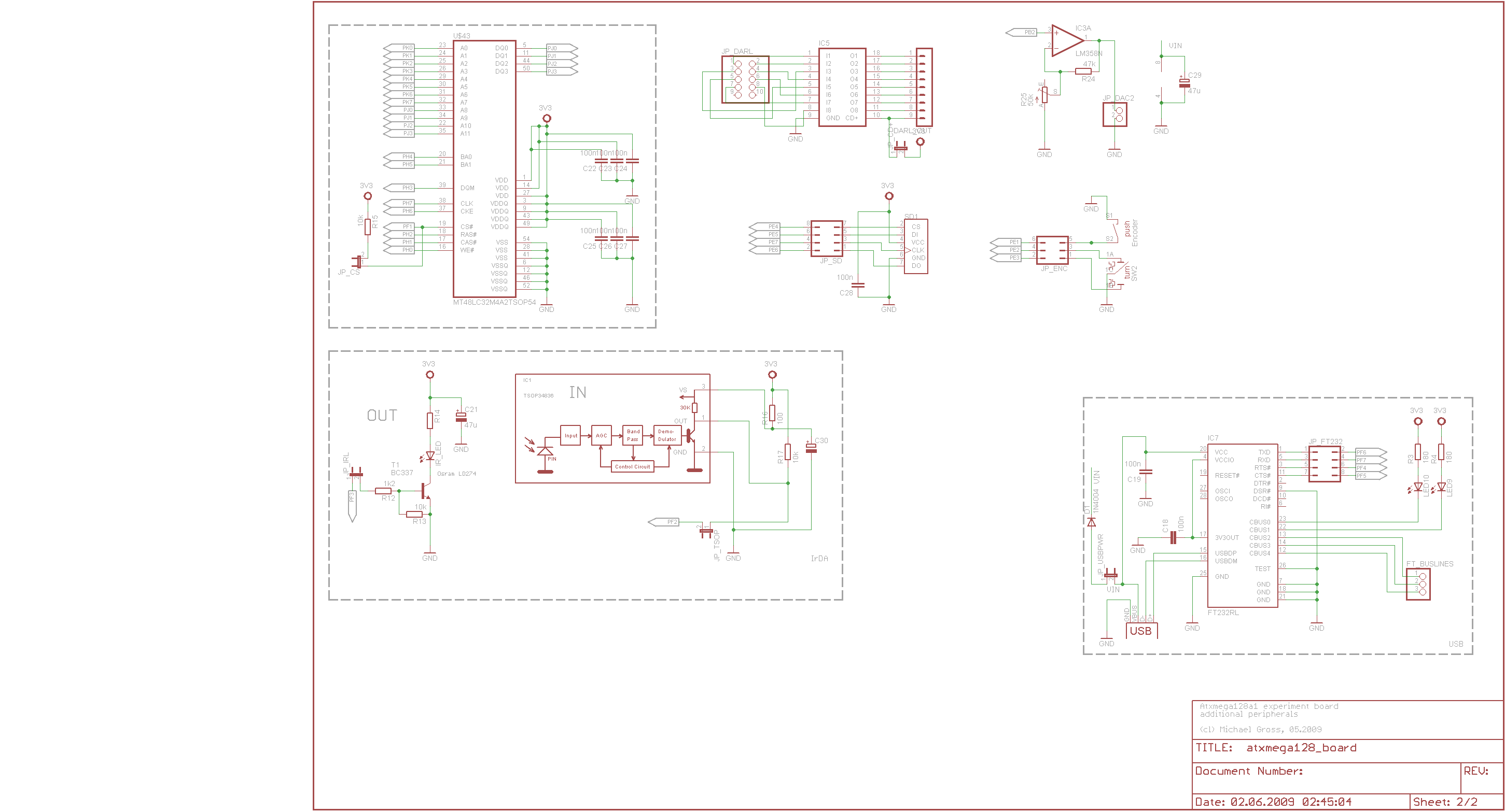

pacer schrieb:
> Was ich als Anfänger vermisse ist eine kleine Beschreibung was nun alles
> drauf ist. Die ersten Schaltbilder sind wohl nicht mehr aktuell.
Hier Blatt 1.
Und Blatt 2.

Bist Du bereits Besteller? Dann Mail an Michael wg. der noch fehlenden
Teile.
> An dieser Stelle von mir ein riesen Lob an Michael und Olli - daher
> verstehe ich auch, daß es ein Ende geben muß! :)
Hauptsaechlich an Michael, ich bin ja nur Handlanger ;)

von Layouter (Gast)
@ Olli R. (omr)
@ Michael G. (linuxgeek)
SDRAM:
Ich hatte schon gestern darauf hingewiesen dass das SDRAM ev. falsch
angeschlossen ist.
Im Anhang ein Ausschnitt aus dem Schema des ATMEL XMEGA Demoboard. Dort
wird A8..A11 PJ4..PJ7 verwendet was auch dem Datasheet entspricht.
Bei eurem Schema wird PJ0..PJ3 sowohl for D0..D3 als auch A8..A11
verwendet.
Die 33Ohm Seriewiderstände am SDRAM schaden sicher auch nicht.
Bitte checkt das nochmlas nach. Ansonsten ein gutes Projekt!

von Thomas R. (tinman) Benutzerseite
Layouter schrieb:
> @ Olli R. (omr)
> SDRAM:
> angeschlossen ist.
joa, ich auch, trotzdem ist schaltplan nciht geändert worden.

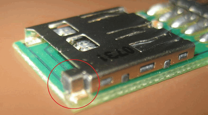

von Andreas W. (andreasw) Benutzerseite
Thomas R. schrieb:
> Ich freue mich schon auf die bestückung des microSD slots, man kann den
> zwar ohne reflow auch löten - dafür muss man den aber erst "zerlegen".
Es gibt von Molex einen microSD Sockel, wo die Pins hinten liegen: Molex
Artikel-Nummer 492250821
Datenblatt: http://www.watterott.com/download/Micro_SD_Socket.pdf
Danke, waere eine Alternative. Ich hatte das Datenblatt des bisherigen

> leichten Zugang zu den Pins hat.

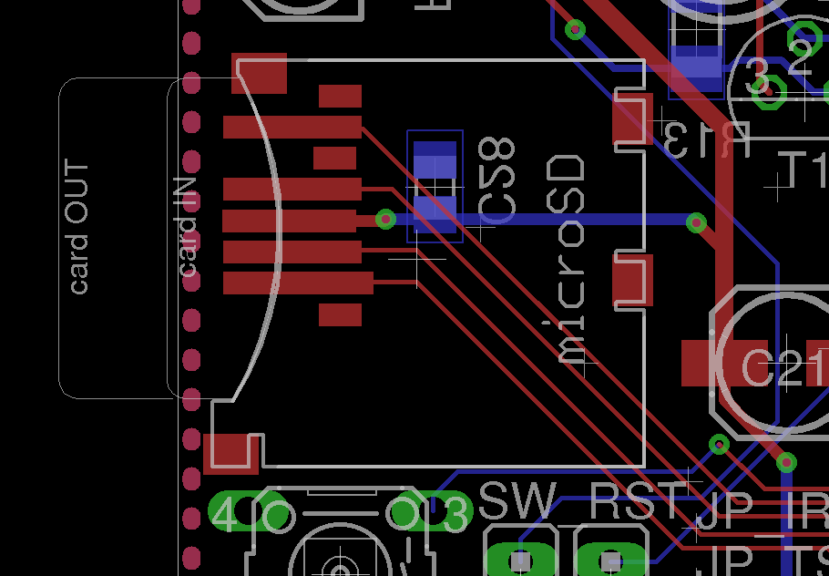

ja klar kann man die kappe abnehmen, leider geht da ein kleiner teil
gerne kaputt - siehe anhang -rot gekennzeichnet.
Dann schaun wir uns den aus dem Watterott-Shop an, das sollte ja keine
groesse Aenderung fuers Layout bedeuten.

JojoS schrieb:
> könnte man grössere RAMs nehmen, 64Mx4?
> http://search.digikey.com/scripts/DkSearch/dksus.dll?Detail&name=557-1289-1-ND
Gute Frage. Schon mal die Lieferbarkeit nachgefragt? Da steht "Hinweis:
wechselnde Verpackungseinheit", das kann ja schon wieder alles bedeuten.
Digi-Nr: 557-1289-1-ND
Tel. gebührenfrei: 0800-291-395

Hmmmmmmm.... oh man :( Naja das 4-Bit-SDRAM ist ja ne echte Crux, das
ist langsam garnimmer schoen. Ihr habt ja mal wieder viel diskutiert in
meiner Abwesenheit. Oliver hat mich ja schon kompetent vertreten, daher
brauch ich kaum viel hinzufuegen. Ich pruefe nochmals die
Anschlussbelegung.
Das urspruengliche Layout war ja fuer den 8-bitter geplant, jedoch mit
Unwaegbarkeiten. Dann hatten wir es geaendert.
Encoder: Simon der ist auf PORTE, wo ist das Problem? Und ich habe hier
genug Posts mit Leuten gelesen, die sich darueber freuen. Wer ihn nicht
braucht (oder nicht haben will), muss ihn ja nicht bestuecken.
Eine kleine Idee: Sollte man fuer Erweiterungen vielleicht einen Port
(wie z.B. den Hirose) oder sowas vorsehen, wo man tatsaechlich etwas
aufstecken kann? Ich hab mir jetzt auch noch mit der FH dann wieder zu
tun die kommenden Tage, so dass ich nicht mehr sooo viel Zeit
investieren kann, die administrativen Dinge machen auch noch Arbeit
hier.
Thema Bestellung: Umbestellungen von Leuten, die schon bestellt haben,
nehme ich natuerlich an. Des weiteren nehme ich noch 10 weitere
Erstbesteller auf. Aber dann muss Schluss sein ;P Prinzip: FCFS.
lg,
Michael
So... in der Tat ist das SDRAM so angeschlossen wie hier gezeigt, es hat
sich ein Copy&Paste-Fehler beim Kopieren der Portsymbole eingeschlichen.
lg,
Michael

von A. N. (netbandit)
Und was ist, wenn man anstatt eines großen RAMs einen naja normalen SRAM
rauf macht? Die Adressen, sowie die Datenleitungen und Steuersignale
(inkl. CS) führt man dann zusätzlich auf eine Vernünftige
Steckverbindung über den RAM oder über dem XMega. Dann kann sich jeder,
der eine andere RAM-Konfiguration möchte oder gar Memory-Mapped-IOs
ranhängen möchte einfach ne Platine basteln, diese auf das Board oben
raufstecken und nutzen.
Solange die Platine nicht drauf ist überbrückt man einfach mit einem
Jumper den CS Kontakt auf dem Steckverbinder und schon nutzt man den
On-Board-Ram.
Im Grunde haben wir ja soetwas ähnliches schon: Die Portstecker die zur
EBI Einheit führen. Wir brauchen die doch nur noch günstig und XMega-nah
zusammen zu fassen zu einem oder zwei größeren Steckern und so anordnen,
dass man da ganz einfach ne Adapterplatine raufstecken kann.
Damit würde das Board, was die Speicherkonfiguration angeht, noch mal
ein guten Stück flexibler werden und fürs erste reichen 64KiB locker aus
und mit dem GCC im im Moment eh nicht viel mehr möglich.
Für die Leute die unbedingt den SDRAM haben wollen kann man ja dann eben
ne entsprechende Erweiterungsplatine mit SDRAM anbieten zum raufstecken.
In einem anderen Thread hat ja jemand gesagt, dass er 40 Stück noch auf
Lager hätte. Dann gibt es halt 40 SDRAM Platinen dazu...
von Knut B. (Firma: TravelRec.) (travelrec) Benutzerseite
Wie stellt der XMega eigentlich fest, ob eine MicroSD-Card eingeschoben
wurde und nun initialisiert werden muß? Ständiges bombardieren mit
Befehlen und gucken, ob sie antwortet? Bei normalo SD-Karten-Slots ist
ein Kontakt für eine Kartendetektierung vorgesehen, wie auch für den
'Schreibschutz', hier auch?
A. N. (netbandit): Gute Idee! Macht die Sache entschieden universeller.
Wie gesagt, LowPinCount SRAM braucht nur 2 Ports.
Naja... das EBI ueber Steckerports zu fuehren hatten wir alles schon und
es wurde sehr schlecht aufgenommen. Ich will auch nicht alles hin-
zurueck und dann wieder hin machen. Aber ich denk mal drueber nach.
Selbst ist der Mann :D
Michael:
Stimmt, das Problem war damals, dass die Leitungen zum Rand der Platine
geführt wurden und damit über die halbe Platine gingen. Wenn man den
Steckverbinder möglichst nahe am XMega anbringt wäre das kein Problem
mehr.
Das ist doch noch keine EURO-Platine oder? Dann lasst uns diese doch
einfach zur Euro erweitern, das sind bei der Bestellmenge nur ein paar
Cent. Den Encoder und Darlington könnte man dann auf diesen Platz
verschieben. Auch den USB könnte man dann etwas nach rechts schieben.
Dann hätte JP_SW unten Platz wo jetzt USB ist. An der Stelle wo jetzt
JP_SW und die Lötkontakte für port H sind macht man dann eine
zusammenhängenden Wannenleiste wo alle EBI Pins rauf geführt sind.
Den Poti schiebt man noch etwas nach links und oben bei PortD/E setzt
man noch mal irgendetwas hin was die RAM-Platine mechanisch mit der µC
Platine verbindet. Die RAM Platine kann dann von den Portsteckern oben
bis zu den Tastern unten groß sein und von der Breite her geht sie von
der linken Ecke des XMegas bis zum Encoder, der dann auf der rechten
Seite am hinzugefügten Platinenstück (zur EURO Erweiterung) sitzt.
Unter diesem Platz setzt du dann einen SRAM und ein Adresslatch-Latch.
Wichtig wäre dann nur, die CS Leitung für den RAM auf die EBI-Wanne zu
legen, damit man beim Raufstecken der Platine den On-Borad-RAM
deaktiviert.
Naja nur so eine Idee :)

Ups. Ja. Michael:
Keine Karte drin: Pins 9-10 verbunden (schalter geschlossen)
Karte drin: Pins 9-10 nicht verbunden (offen)
Das sollten wir noch ueber einen I/O-Port abfragen.
Michael G. schrieb:
> Na Leute was glaubt ihr...
> koennen wir uns eines solchen schmutzigen Tricks bedienen? ;)
Ich ueberarbeite ja gerade die microSD-Lib. Inwiefern verbessert sich
die Loetbarkeit, wenn ich bei der SD-Karte die Pads nach vorne
verlaengere? Die Pins sind und bleiben dabei ja hinten unter der
Abdeckung.
spess53 schrieb:
> Hi
> Nachtrag: Das Datenblatt findest du beim SCHA1B0100 auf der ersten
> Seite.
> MfG Spess
ich sehe da aber kein vermerk das es sich um reverse-mount typ handelt -
und dazu noch auf dem bild ist standard-mount - also mit anschluss
unten.

Der verwendete MicroSD Slot hat zwei CD-Pins (Card Detect).
von E. M. (hias)
@Olli,
Das SDRAM in der 256MB-Variante würde sich bei Micron direkt bestellen
lassen. Man könnte doch einfach A12 auf einen definierten Pegel legen
oder?
Es würden zwar 128MB brach liegen aber das stört ja kaum.

E. M a t t h i a s schrieb:
> @Olli,
> oder?
> Gruß hias
Wir sprechen hier von Megabit, nicht Megabyte.
Und ich fuehle mich sehr unwohl dabei eine andere Groesse einzubauen,
die sind intern anders organisiert und die Adressierung bei SDRAMs ist
nicht linear sondern Zeilen-/Spalten und bankbasiert.

von E. M. (hias)
Ups! natürlich Mb nich MB ;)
Rein von meinem Verständnis her, ist doch die interne Aufbau egal. Wenn
ich z.B. A12 auf high setze, dann ändert sich halt das höchstwertige Bit
nicht, nur der Rest variiert sich. Das ist genau so, wie wenn ich nie in
den anderen Bereich schreiben würde. Oder hab ich da was übersehen?
Nochmal: SDRAM wird nicht linear adressiert

Der von Spess genannte alternative microSD-Slot ist leider erheblich
teurer.
Wir verwenden daher den bisherigen. Ich aendere die Eagle-Lib so ab,
dass auch die Pads zur Kartenerkennung (drin/nichdrin) angeschlossen
werden koennen. Ausserdem verlaengere ich die Daten-Pads nach vorne.

von JojoS (Gast)
wg. SDRAM: ich habe mir auch nochmal den Unterschied zwischen 32Mx4 und
64Mx4 angesehen, das grössere hat 8k Zeilen statt 4k, Anzahl Spalten und
Bänke sind gleich.  Ich meine auch das müsste gehen, bin da allerdings
auch nicht der Experte.

von spess53 (Gast)
Hi
>teurer.
Dafür aber mit einem geeigneten Lötkolben lötbar. Ich habe mir gerade
mal den anderen (SCHAA1..) von CSD im Original angesehen. Der ist
definitiv nicht handlötbar. Der hier angepeilte dürfte nicht besser
sein. Da helfen auch die verlängerten Pads nicht.
Mich persönlich stört das nicht, da ich auf einen Reflow-Ofen
zurückgreifen kann.
Mir ist durchaus klar, das ihr jetzt alles mögliche um die Ohren habt.
Aber es ist sinnlos ein Bauteil einzusetzen, das nicht verarbeitbar ist.
Spätestens nach dem dritten versauten Slot ist Geiz nicht mehr geil.
MfG Spess

von Johannes S. (demofreak)
Meinst, das "Reflow für Arme" mit seinen nach vorne verlängerten Pads
funktioniert nicht? Ich fand die Idee ganz lustig...
/Hannes
Es geht hier nicht um Geiz. Es geht darum dass ich schon jetzt eine
Unzahl an Ueberweisungen zu verwalten habe und einzige Leute schon drei
mal ueberwiesen haben. Daher wollte ich es vermeiden jetzt nochmal etwas
zu aendern!
Michael
ACK, ich denk drueber nach.
von T. H. (pumpkin) Benutzerseite
Man Leute, stellt euch nicht so an! Pads verzinnen, Pins verzinnen,
draufpacken und über die verlängerten Pads ordentlich heiß machen. So
lassen sich auch "exposed pads" wunderbar von Hand löten.

von spess53 (Gast)
Hi
Lustig schon, aber nicht so richtig praktikabel. Ich habe meinen
(push-pull) auch mal auseinander genommen. Da ließe er sich zwar löten,
aber ehe ich die Kleinteile (mit Federn) wieder in der Reihe hatte
dauerte einige Zeit. Aber das sollte sich niemand freiwillig antun. Ich
hatte das Teil schon abgeschrieben.
MfG Spess
von Kh L. (loeter)
Vielleicht ist der microSD ohne Auswurf, bei dem nur die Kontaktreihe
eingesteckt wird, dann doch wieder ne Alternative. Das Ding lässt sich
sicher löten.
Einen Kontakt für Karte steckt Erkennung hat er auch. Hab das Teil grad
auf dem Tisch liegen, und ich finde die Karte steckt auch recht satt
drin. Macht für mich nen guten Eindruck.
Kai
