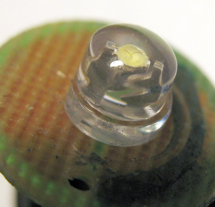

Hallo, neulich habe ich mir eine (billige) LED - Taschenlampe gekauft, angeblich sollte eine 1W Luxeon LED verbaut sein. Jedoch kam mir das Teil etwas dunkel vor und deshalb habe ich sie mir mal etwas näher angesehen. Also eine Luxeon LED ist das schon mal nicht. Aber was dann? Kennt jemand eine 1W LED in diesem Gehäuse oder ist dass auch Beschiss?
also das sieht nach ner normalen 5mm led aus, die luxeon 1W haben ein komplett anderes gehäuse. miss mal die stromaufnahme, eine 1W luxeon läuft normal mit 350mA. kanns mir aber nicht vorstellen, bei 350mW verglüht das ding sicher schon :-)
@ Bastler0815 (Gast) >Aber was dann? Kennt jemand eine 1W LED in diesem Gehäuse oder ist dass >auch Beschiss? Ich tippe auf Beschiss. Die richgtigen 1W LEDs werden meist auf einem Kühlsubstrat geliefert, das Gehäuse hat a) gar keine deratige Anschlussmöglichkeit und b) sitzt nur auf einfachem FR4. Wahrscheilich ist es nur eine ultrahelle LED, die mit ihrer Blendwirkung beim Reinsehen 1W vorgaukeln soll. MFG Falk
...und die mit viel zu hohen Strömen betrieben wird, so dass die nach 10 Stunden kaputt ist... Alles andere würde mich enttäuschen, weil es nicht maximal auf billig optimiert wäre...

Danke für den Tip mit dem PR440x, es scheint sich wirklich um so einen (oder einen Nachbau davon) zu handeln. Die Schaltung entspricht der für Hochstromanwendungen in dem Datenblatt des PR440x (die Schaltung mit einer zusätzlichen Schottky-Diode in Reihe mit und einem C parallel zur LED). Später werde ich mal den Strom mesen.
So, die Strommessung ergab 42mA durch die LED. Darüber fallen 3,5V ab. Somit hat das Teil 147mW. Also weit entfernt von 1W. Mal sehen, was der Verkäufer dazu sagt.
Wenn der peak 1W hat und kurz genug ist, um die LED nicht zu kaputten, stimmt doch alles. Nur so kaufen die Leut´ das Zeug.

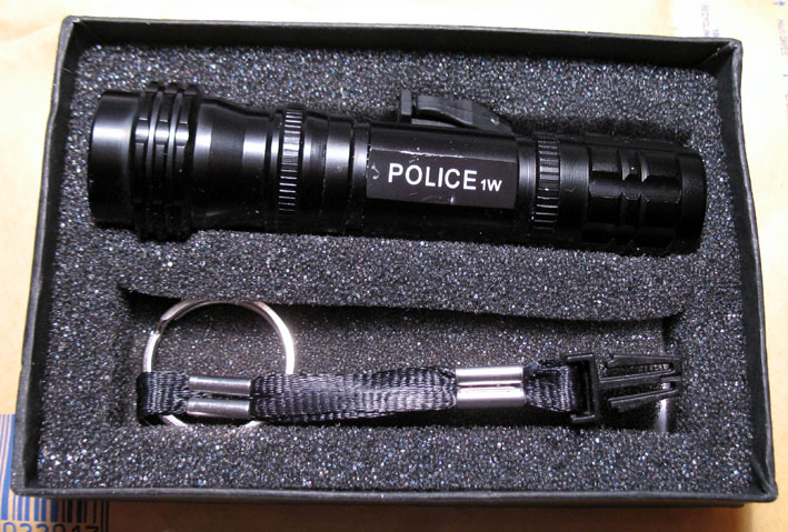

Ach ja, es handelt sich um die Lampe im Anhang (Modell Police 1W). Der Händler will sie zurücknehmen, ich warte aber noch auf die Erstattung des Geldes. Witzigerweise hat der Händler auch Lampen mit "einer 10 Watt Luxeon LED" im Programm. Ob die dann wenigstens 1 Watt haben?
Darf man fragen was du für die Latüchte geblättert hast? Link?
Hat der Verkäufer gesagt dass es eine 1Watt Led Lampe ist? 1W kann auch nur die Typenbezeichnung sein.
