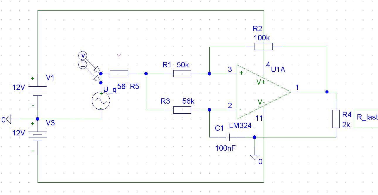

Hallo, ich sollte für die Schule (ja es ist eine Hausübung ;)) eine OP schaltung im Pspice simulieren. Ich kann Schwingkreise und Passives zeugs ohne Probleme Simulieren, aber steh gerade auf dem schlauch wie ich die Schaltung simuliere (im Anhnag) Möchte keine fertige Lösung nur ein Denkanstoß da ich gerade keinen Plan habe wie ich das Anstellen soll.... Grüße Lukas PS: Die Werte habe ich einfach angenommen!

Du musst eine AC-Simulation machen. Deine Quelle am Eingang muss dazu AC=1V haben. Im Plot machst du die Achsen logarithmisch und fertig ist der Bodeplot. Hättest du LTspice genommen, dann hätte ich dir richtig geholfen. Bodeplot, Nyquist-Diagramm(Ortskurve) sind da ein Mausklick. Pspice fass ich nur an, wenn es unbedingt sein muss.

Doppelklick auf deine Spannungsquelle U_q Im Feld AC: 1 diese 1 eintragen. Die steht für 1V. Im Menu: Pspice -> Edit Simulation Profile, Analysis type: AC Sweep/Noise Frequenzen noch wählen, OK. Simualation rennen lassen. Kurve plotten. Bei Lust und Laune 20*log10(V(out)) plotten für Bodeplot.
In Pspice ist dies auch sehr simpel möglich: Bei denn Simulation Settings folgendes Eingeben: 1. AC Sweep einstellen 2. Schaltfläche Dekadisch auswählen und Start sowie Endfrequenz eingeben. Als Schritte pro Dekade bsw. 100 3. Nun im Plot auf "Add Trace" und dort eigneben DB(V(Ua)/V(Ue)) und fertig ist das Bodediagramm, oder auch Amplitudenspektrum genannt. Dazu musst du natürlich eine AC-Quelle einspeisen. VAC bsw.

OK. danke für die Tipps. die Erste aufgabe habe ich nun mache ich die zweite (siehe Anhang) den AMplitudenverlauf habe ich alllerdings wie mache ich den Phasenverlauf? Macro--> phase = arctan(Im(Ua)/Re(Ua)) oder was mach ich falsch? Gruß Lukas
Hättest ins Buch geschaut hättest du direkt auf der Seite die Lösung gesehen ;) Der Befehl für die Phase lautet: P(V(Ua)-V(Ue))

"Der Befehl für die Phase lautet: P(V(Ua)-V(Ue))" Nee, so nicht. Entweder P(V(Ua)/V(Ue)) oder P(V(Ua))-P(V(Ue))
