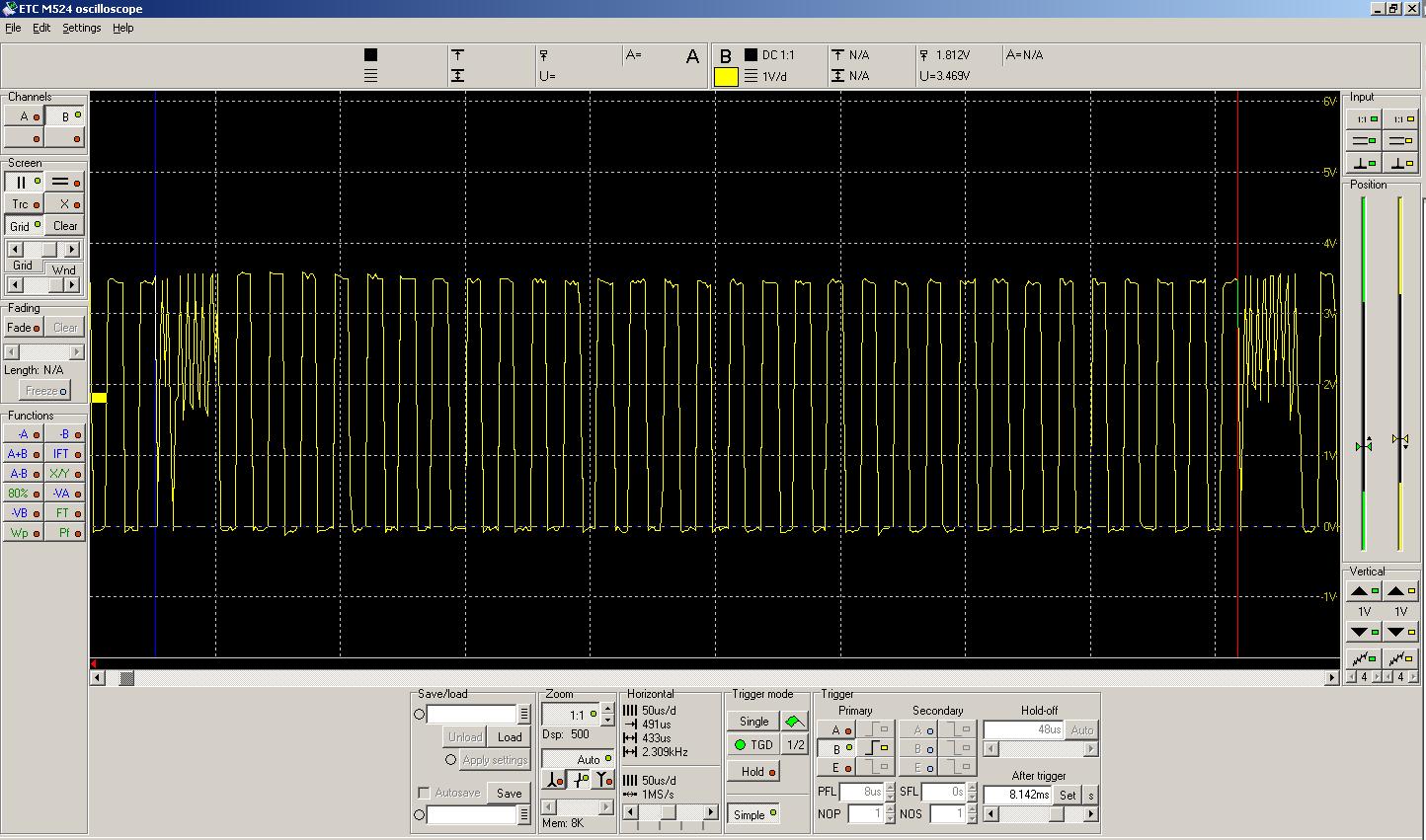

Hallo zusammen, ich bin nicht ein Guru von Quarze, darum hier meine Frage: Was kann ein Quarz den Start verhindern? Mein RFID reader von TI (TRF7960) hat das folgende: ein Enable bit in eingang ein Clock output und die Anschlüsse für ein Quarz(OSC_I, OSC_O). Nach das setzen von der Enable pin, soll der Quarz schwingen. Auf der Clock output, solange der Quarz nicht gestartet wird, gibt es eine 60khz Frequenz. Nun ist es so dass es nicht funktioniert. Wie auf den Bild dargestellt, versucht den Quarz zu starten, aber bricht ab. Ich hab Quarz typ und Cap. wert gewechselt, ohne Resultat. Auf einen Evaluation board funktioniert das ganze perfekt, das einzige unterschied ist der quarz selber, welches in einen HC49 case ist. Nach TI soll der Oszillator die folgende parameter haben: Parameter Specification Frequency 13.560000 MHz Mode of operation Fundamental Type of resonance Parallel Frequency tolerance ±50 ppm Aging < 5 ppm/year Operation temperature range –20°C to 70°C Equivalent series resistance 50 ohm, maximum Da wir wenig Platz haben, habe ich das folgende gewählt (SMD Package): http://www.jauch.de/ablage/med_00000357_1224147297_JXS32-131008.pdf Ich verwende 22pF Kondensatoren. Vielleicht etwas mit der ESR Wert? Irgendwelche Strombegrenzung? Oszillator, Cap. sind nicht in der nähe von digital signals, und stehen etwa 8mm vom chip. OSC_O ist fix auf ein wert von 1.6V, OSC_I auf null. (Was eigentlich auch auf 1.6V sein soll, oder?) Für irgendwelche Idee bin ich sehr dankbar.

Der Bild stammt aus einen Versuch mit 10pF. Mit 22pF ist es schlechter: nur 2-3 Schwankungen bevor es abbricht. Nach etwa 400-500 us gibt es ein weiteres versuch... Ich hab jetzt andere C werte bestellt und morgen werde ich weitere versuche machen... Auf dem Entwicklungsboard gibt es ein: http://search.digikey.com/scripts/DkSearch/dksus.dll?Detail&name=XC874-ND mit 27pF Cap.
Hallo, dein Quarz soll mit 13,56MHz schwingen, bei der Messung spendierst du dem Oszilloskop aber nur eine Abtastrate von 1MS/s (oder interpretiere ich deine Scope-Anzeige falsch?). Das heißt, du hast nur in jeder dreizehnten Oszillation einen einzigen Messpunkt, und damit können einem alle möglichen Artefakte angezeigt werden. Sieht die Kurve gleich aus, wenn du die Sampling-Rate ordentlich nach oben drehst? schöne Grüße Achim
Hallo Achim, du hast recht, ich muss auch nicht alles perfekt darstellen, mir genügt es dieses Quarz zu starten. Trotzdem hab ich noch zwei Bilder: Die einte mit ein grösseres sampling ratio...[see next post]
...[from prev. post]die andere mit den Signal auf die EVM (Übergang von 60kHz auf 13.56MHz, die 13.56 MHz sind nicht korrekt dargestellt wegen den kleinen Ratio...)
danke Nicco, ich hatte gedacht, dass möglicherweise der Oszillator läuft und nur die Messung das falsch anzeigt. Aber das ist offensichtlich nicht der Fall. Auch an den Stellen, wo die 70kHz von was höherfrequentem unterbrochen werden (... wo der Oszillator zu starten versucht...), deutet nichts auf 13MHz hin. Kannst du ausschliessen, dass es nicht einen "trivialen" Fehler gibt? Z.B. im Layout die falschen Pads des vierpoligen Gehäuses angeschlossen? Oder beim Löten des SMD-Gehäuses an einem Pad keinen zuverlässigen Kontakt erzeugt? schöne Grüße Achim
Hallo zusammen, ich bin so weitergekommen dass ich einen verdächtigen habe: Der ESR wert (serie resistance) ist bei kleinere (Case) grösser als bei z.B. HC49. Ich hab versucht dieses Fehler nachzumachen, und habe bei meinen Evaluation Board der HC49 raus gelötet und ein Poti (0-1k) eingebracht. Beim hoch schrauben (bis auf etwa 145ohm, aber mit geänderten Bedingungen) habe ich ähnliche Signale wie auf unseres Hardware. Mittlerweile hab ich weitere Quarze bestellt, mit tieferen ESR Werte (werde aber die werte von HC49 nicht erreichen), auch mit ein etwas grösseres Case als der Original JXS32. Hoffentlich wird das funktionieren :) Hat jemand sonst eine Meinung betreffend ESR? Gibt es eine zauberhafte Möglichkeit dieses wert unterzukriegen oder ist die einzige Lösung den Case zu vergrössern? PS an Achim: Quarz ist sauber gelötet worden, und ich habe den Case als test 'grounded'.

mmmh, ist doch vielleicht der IC kaputt... Ich warte auf einen neuen hardware und werde es neu testen, werde noch Bescheid geben. Danke soweit für eure tips!
Also nach weitere Test habe ich festgestellt dass effektiv nach lange umprobieren, der chip kaputt gegangen ist. Im Moment lohnt es sich nicht den Fehler nachzugehen, hoffentlich wird es nicht mehr vorkommen. Also, besten Dank für eure mithilfe! Ich hab sowieso viel über Oszillatoren gelernt :) mindestens das!
