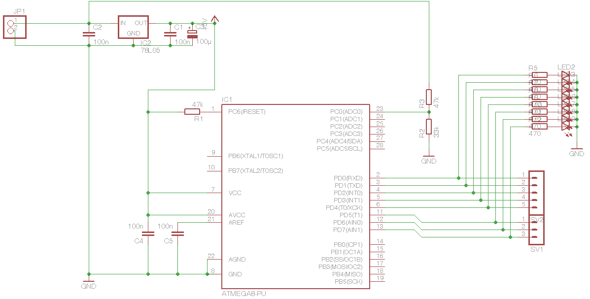

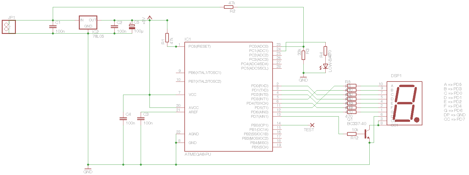

Hallo, Leute. Ich habe in den letzten Tagen auf Arbeit mal wieder das Problem an einer Klingelanlage gehabt, daß an beiden Enden unterschiedliche Leitungen ankommen und kein Schaltplan vorhanden war. Nun habe ich mir mal kurz einen Leitungszuordner zusammengeflickt... Er besteht aus einem Batteriebetriebenen Sender, welcher Signale in einer Länge von 10 - 80ms (10ms Schritte) an 8 Pins ausgibt. Eine Batteriespannungsüberwachung ist ebenfalls integiert. Und einen Batteriebetriebenem Empfänger, der die o. g. Signale auswertet und auf einer 7-Segment-Anzeige ausgibt gibt es auch. Das letzte empfangene Signal bleibt auf der Anzeige bestehen bis der µC in den IDLE-Modus wechselt oder ein neues Signal empfangen wird. Auch hier ist eine Batteriespannungsüberwachung integriert. Viel Spass damit... Gruß, Axel.

Ich würde nie unbeschaltete Portpins an einen Kabelbaum von mehreren Metern Länge anschalten (Sender). Wenigstens Serienwiderstände von 10kOhm würde ich einfügen. Die Signale sollten am anderen Ende dann immer noch zu sehen sein, falls nicht, die Sendefrequenz und das Raster vergößern. Der Testpin am Empfänger sollte ebenfalls gesichert werden.
