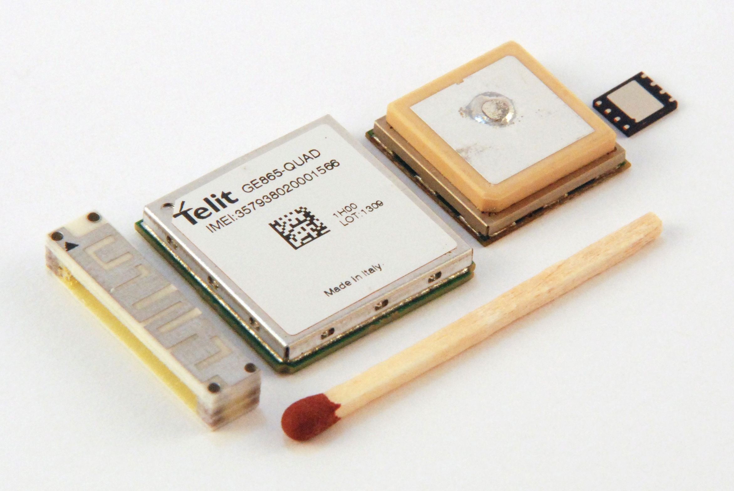

http://www.telit.co.it/en/products/gsm-gprs.php?p_id=12&p_ac=show&p=8 Also das GE-863-GPS ist das wohl kleinste kombinierte GSM/GPRS/GPS-Modul, auf das Träger-Board kann man dann noch den Tiny oder sonst was drauf machen und die Sache ist nicht viel größer als eine Streichholzschatel, zumindest ohne Akku.

Wenn es kleiner werden soll: +++ Ortungsgeräte so groß wie eine Streichholzschachtel +++ http://www.roundsolutions.com/news/gps-gsm-modul.htm Neu-Isenburg, 23.07.2009 – Wer das kleinste dialogfähige GPS-Ortungsgerät der Welt bauen will, hat dafür jetzt die besten Chancen: Der Systemanbieter Round Solutions liefert alle dafür notwendigen Komponenten. Zu den mikro-miniaturisierten Bauteilen zählen die GPS-Module „Aarlogic GPS 3T“ (1125 mm³) und „OriginGPS 1315“ (1387 mm³) mit integrierter Antenne. Das GSM-Modul „Telit GE865-QUAD“ (1452 mm³) kann auf vier Bändern beispielsweise Geodaten als SMS oder per GPRS senden und auf eingehende Anrufe reagieren. Es nutzt dabei die embedded GSM-Antenne „GXE474“ mit einer Größe von nur 581 mm³. Die SIM-Karte wird nicht mehr eingesteckt, sondern als winziger Chip aufgelötet (27 mm³). Der Bauraum der Hauptkomponenten ist somit um Faktor fünf von 16000 mm³ auf 3200 mm³ geschrumpft. Alles zusammen passt in ein Gehäuse in der Größe einer Streichholzschachtel, in der auch noch ein Akku und eventuell ein Umweltsensor (Mikrofon, Kamera etc.) Platz finden. „James Bond hätte seine helle Freude an einem solchen Ortungsgerät“, schmunzelt Harald Naumann, technischer Direktor von Round Solutions. „Schließlich gibt es unendlich viele Anwendungsmöglichkeiten für ein winziges Ortungsgerät, mit dem man rund um den Globus per normalem Handy Verbindung aufnehmen kann.“ Erleichtert wird der Umgang mit den vom Ortungsgerät gesendeten Geodaten durch den Testserver www.track4less.com mit kostenfreiem Zugang. „Bei uns gibt es auch Digitale Karten, die MapEngine und den Sourcecode für komplette Ortungsserver zum Nulltarif“, sagt Naumann. Möglich mache dies Public-Domain-Software wie OpenStreetMaps und Openlayers.
