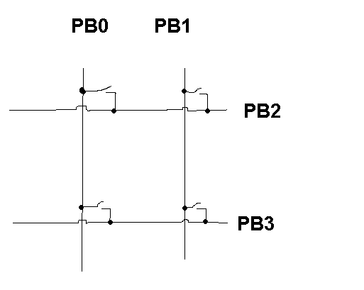

von Thorsten001 (Gast)
Ich kann doch die Tasten per µC komplett speisen oder?
Dann dürfte doch aber auch kein Kurzschluss passieren auch ohne Dioden,
hab mal ein Beispiel rangehängt zum zeigen wie ich mir das vorstelle.
PB2 und PB3 sind dabei ganz normale Ausgänge, die nacheinander die
einzelnen Tasterspalten auf Masse schalten.
PB1 und PB0 haben ja sowieso einen internen PullUp, den ich ja
aktivieren kann...
Auch wenn ich jetzt 2 Taster gleichzeitig drücke müsste es ja
funktionieren oder?

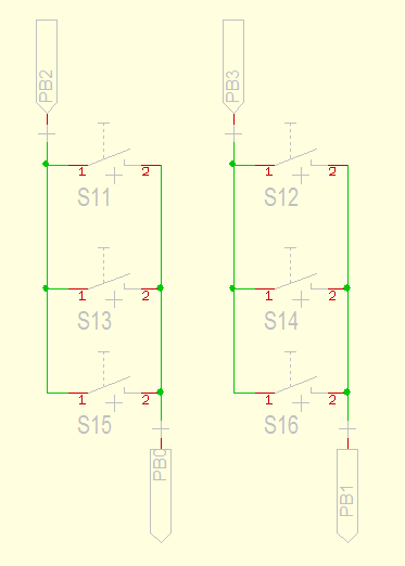

von Michael M. (mikmik)
Na ja, so wie's da auf dem plan gezeichnet ist, klappts wohl nicht. Wenn
an PB2 high is und dann an PB0 high liegt weis man ja nicht ob S11 oder
S13 gedrückt ist.
Nehme mal an Du hast es eh so gemeint wie's ich da nochmal (freihändig
in paint!) hingebastelt hab.  ;)
Alle spalten der reihe nach auf High, und immer dann wenn eine spalte
high ist, bei der zeile guckn ob high anliegt. ist denke ich (so
wieviele andere vorposter auch)  die einfachste variante.
mik
von Helmut L. (helmi1)
Naja auch bei dieser Schaltung koennen die Ports kurzgeschlossen werden.
Schalte doch einfach bei jedem Ausgangsport einen kleinen Widerstand von
rund 1KOhm in Reihe zur Strombegrenzung.
Gruss Helmi
Äh na klar sorry ist ja total falsch angeschlossen... Aber meine
Eingangspins sind doch schon mit Widerständen zur Strombegrenzung
ausgestattet oder?
PS: Zeilen will ich als Eingang und Spalten als Ausgang machen... Dann
haben doch meine Zeilen sowieso ne strombegrenzung...
>Aber meine Eingangspins sind doch schon mit Widerständen zur Strombegrenzung
>ausgestattet oder?
Was haben deine Eingangspins mit Kurzschluessen an den Ausgangspins zu
tun ?
Wenn du 2 Tasten drueckst dann schliesse du 2 Reihen oder Spalten kurz.
Stimmt na klar, dafür war ich blind!
Und einen 1K-Widerstand an den Ausgängen schafft abhilfe? Verträgt sich
das denn auch mit den Pullups/Pulldowns der Eingänge?
So hab jetzt noch überall 1,5K Widerstände an die Ausgänge in Reihe
geschalten...
Wenn ich es per PullUp mache müsste es doch dann mit Masse schalten
funktionieren oder?
Damit meine ich, ich schalte eine Zeile nach der anderen auf Masse, habe
ich dann ein Low Signal auf dem Eingangspin, dann weiß ich dass der
Taster gedrückt wurde!
Oder geht das so nicht?
>funktionieren oder?
Richtig aller nacheinander auf Masse Schalten.
So isses dann hast du die Taste gefunden.
Du must nur mit den Widerstaenden aufpassen das sie den Pullup
Widerstand des Einganges unter die Schwelle fuer Low ziehen koennen.
Diese Widerstaende kannst du aber noch kleiner machen so rund 470Ohm bis
1 Kohm
Es sollen im Kurzschlussfall halt nicht mehr als die maximalen 20 mA pro
Ausgang darueber fliessen.
Habs im Datenblatt nachgelesen die Eingangspins haben ein Widerstand
zwischen 20 und 50 kOhm.
Da ich ja nur mit 3,3V arbeite kann ich ja dann auch nur 200-300
Ohm-Widerstände nehmen...
Aber mal ne Frage ob ich das wieder nicht sehe bzw. übersehe... Ich kann
auch erkennen, wenn zwei Taster gleichzeitig gedrückt sind, oder?
