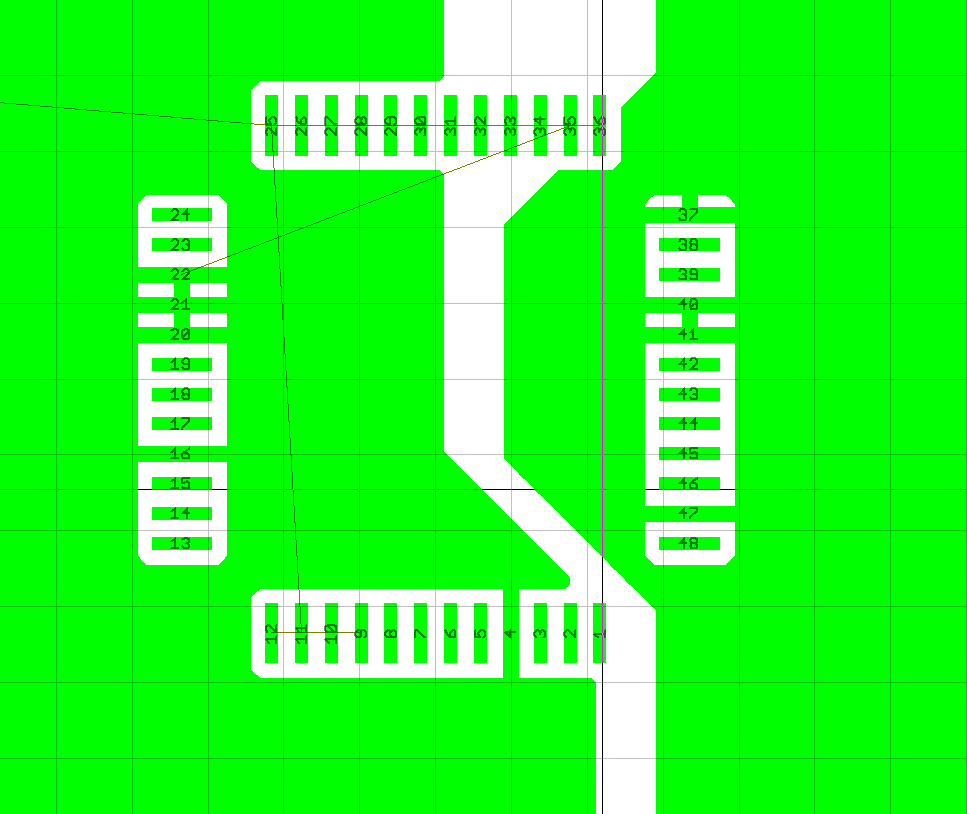

Hallo, es ist seltsam, ich habe in Eagle eine Massefläche (GND) und einen SMD-Chip, wo einzelne Pins an GND angeschlossen sind. Nun müßte ja bei Ratsnest sich das Polygon mit den Pins verbinden, oder? Die Massefläche bleibt kurz vor den Pads stehen, obwohl sie genug platz hätte, "hinzufließen".. Wer weiß Rat?

nee, das ist es nicht. (Thermals on/off) die Massefläche verbindet sich gar nicht mit den Pads, und ich behalte eine Luftlinie (unrouted)
Ist das nicht bloß ein Keepout, das sie nicht angeschlossenen Pins umgibt? Wenn ich bei Eagle (4.15, Demo aus dem Netz) die Thermals ausschalte, laufen die an Masse angeschlossenen Pins auch mit Masse zusammen.
deine polygon linien sind zu stark 0,2 geht oder die pin, mit kurzen wires, auf die fläche ziehen
Das sind deine DRC-Einstellungen. Sinnvolle Werte und dann gehts.

ich habe nur die polygonstärke geändert auf 0,25 rechts innen ist so geblieben
alle sind nicht verbunden, hab bei clearance alles auf 3 mil gesetzt zum testen. Es ist die Kombination aus den Einstellungen für das Polygon (isolate, width), dem DRC (minimum with, clearance), und bei class befehl (aber da war nix). Bei 12 mil bekommst Du DRC-Fehler bei den Pads (wenn auch nur ganz knapp, kann sein das bilex das fixt). Was sind das für Brücken zwischen den Pads? Die sind im Package gezeichnet? Vllt nicht so geschickt. Jedenfalls läuft das Polygon nicht rein wegen den Nachbarpads.

bei DRC - Restring - Annulus/thermal/Gap kann man auch noch drehen. aber sieht schon komisch aus, hat ich so auch noch nicht. --> Probieren geht über studieren :-)
es sind mehrere gleichartige polygone übereinander, warum auch immer. wenn die strichstärke auf 0,25mm ist laufen sie rein. ;-)

Ihr habt recht - ich wollte wirklich keine doppelten Polygone zeichnen! Ich meinte - die Polygonstrichstärke ändere ich mit CHANGE -> ??? -> Polygon anklicken. Also welche Option bei den drei Fragezeichen?
> Ich meinte - die Polygonstrichstärke ändere ich mit CHANGE -> ??? -> > Polygon anklicken. help ch würde auch helfen. ;-) ch wi auf der komandozeile ;-)))
