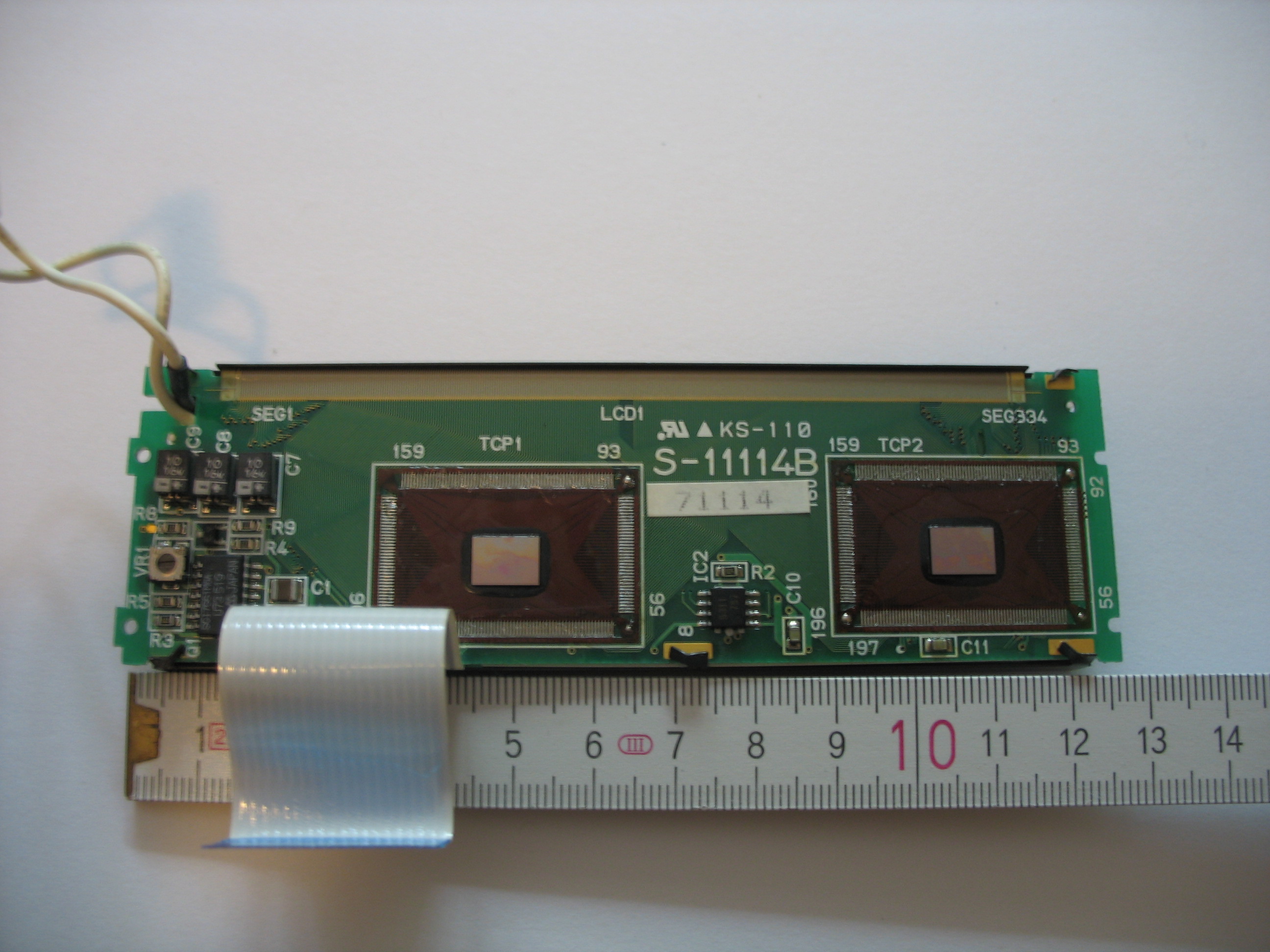

Hallo, vielleicht kennt jemand einen Teilehersteller dessen Emblem ein Spiegelverkehrtes R im Namenslogo hat,bin am Raetseln ob es RJ ,RL LR oder JR heisen soll.vielleicht kann mir ja jemand weiter helfen. Schon mal vielen Dank vorab
Könnte es sein, daß Du das Logo der Underwriter Laboratories meinst? http://www.ul.com/global/digitalassets/images/content/corporate/aboutul/offeringsoverview/ulmarks/component.gif Das ist eine dem VDE nicht ganz unähnliche nordamerikanische Organisation, nicht aber ein Hersteller.
Sowas hier? Eine Bildschirmhöhe runterscrollen: http://en.wikipedia.org/wiki/Underwriters_Laboratories Ansonsten diese und ähnliche Seiten: http://www.dobbertin-elektronik.de/programm/logos/logos.htm Arno
Danke fuer die schnellen Antworten,koennt ihr mir denn dann auch verraten wie das Logo auf mein Display kommt?
>koennt ihr mir denn dann auch >verraten wie das Logo auf mein Display kommt? Das hat der Hersteller draufgeklebt. Mach mal ein paar Fotos.
Vermutlich die Bestätigung der Hitzebeständigkeit des FR4. Dann steht da auch noch 94V-0 in unmittelbarer Nähe. Arno
> Danke fuer die schnellen Antworten,koennt ihr mir denn dann auch > verraten wie das Logo auf mein Display kommt? Willst du in Amiland was Elektrisches oder Elektronisches verkaufen, kommst Du nicht umhin, Dein Teil von der UL zertifizieren zu lassen. Einzige Ausname: Prüfung nach CSA (Canadian Standards Association)wird anerkannt Also nix. mit Hersteller .... Du könntest aber mal nach einer FTC-Nummer suchen - die ist eindeutig und bringt meist beim Gockel einige Ergebnisse, die weiterhelfen
S-11114b Das ist die Nummer deines Displays. Laut google irgendwas was in einem AKAI Gerät verbaut wurde. Was willst du mit dem Teil?

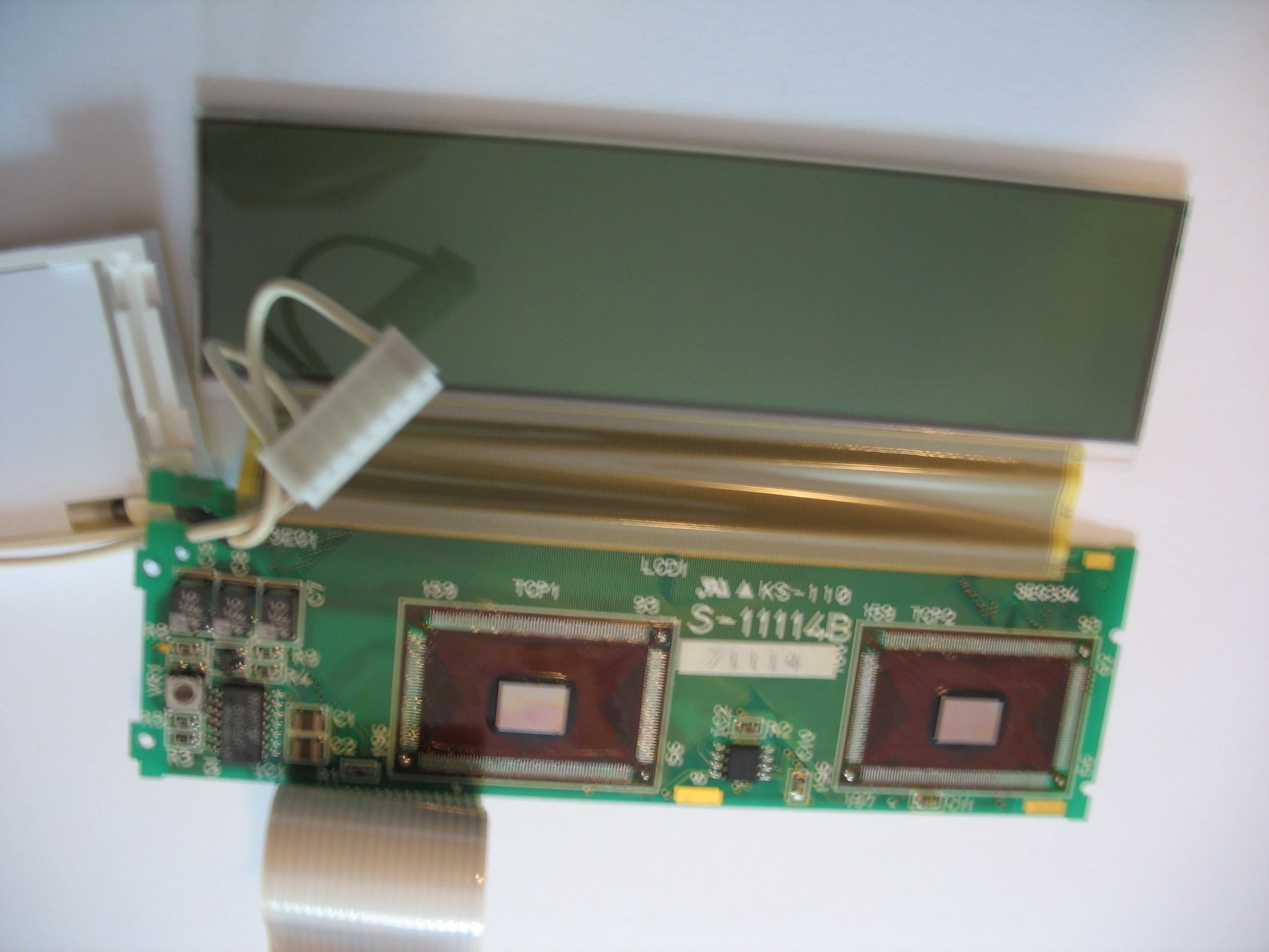

brauch ein neues display,aber finde kein datenblatt um vielleicht was reparieren zu lassen
den kennst du oder ? http://www.mpcstuff.com/mpc2000-lcd-sc.html Alelrdings für 299$ bekommst du ganzes MPC 2000 .
Acho, hast du schon geprüft ob der inverter ok ist ?
netzteil ist 0815 schaltnetzteil, vielleich fehlt nur irgendeine spannung ? Display wird ans encoder oder cpu board angeschlossen ? Beide haben eproms - die könnte man auslesen und die display steuerung 'nachbauen' mit einem anderen display.
das ist das : Recognised Component Mark für Kanada und den vereinigten Staaten Das Recognised Component Mark von UL darf für Komponenten verwendet werden, die Bestandteil eines größeren Produktes oder Systems sind. Es ist von UL für kanadische und U.S.-Anforderungen zertifiziert. Diese Bauteile können entweder eingeschränkt in ihrer Leistung oder noch nicht vollständig Entwickelt sein. http://www.ul-europe.com/de/solutions/marks/ul.php hat also nix mit der firma zu tun ... sowas wie das CE-zeichen für europa
> das ist das : ... was auch soch mehrere Vorposter geschrieben haben. > Diese Bauteile können ... noch nicht vollständig Entwickelt sein. Das ist natürlich Unfug, da völlig blödsinnig übersetzt. Es geht um Komponenten, die möglicherweise nicht alleine funktionsfähig sind. Hat bestimmt der Lehrling übersetzt .... > ... sowas wie das CE-zeichen für europa Falsch. Das CE-Zeichen ist genau nix wert, da Du das selbst vergeben darfst und auch selbst prüfst (und dafür gerade zu stehen hast) Bei der UL prüft die UL oder ein akkreditiertes Prüfinstitut. Ohne Prüfung kein Label.
