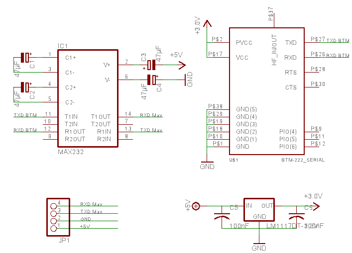

Ich hab mir gestern ein BTM-222 Modul bestell, und bin jetzt dabei den
Schaltplan zu machen. Da das Modul mit 3 - 3,6 V arbeitet, ich es jedoch
in einer Schaltung mit 5V benötige habe ich mal einen Schaltplan
gemacht.
Ich bin mir jedoch nicht ganz sicher, ob das mit dem Pegelwandler so
funktioniert bzw. ob der Signalpegel richtig ist.
Wäre sehr dankbar, wenn sich mal jemand die angehängte Schaltung
anschauen könnte.
Jasper
von Hubert G. (hubertg)
Du solltest einen MAX3232 verwenden, der ist für 3V, ansonst hast du
Richtung BTM 5V auf den RX/TX Leitungen.

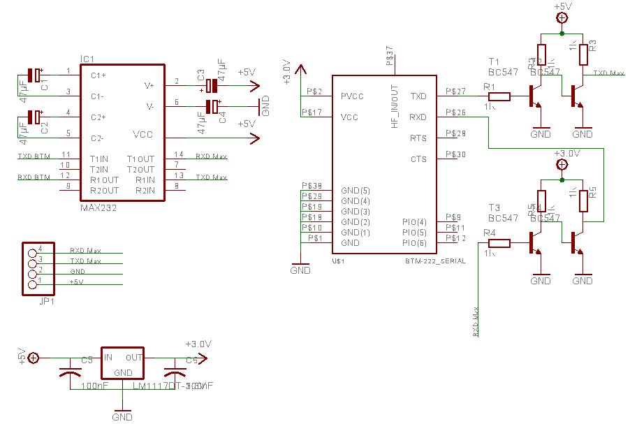

Ich hab jetzt noch ein bisschen im Netz gestöbert, und habe folgende
Schaltung gefunden:
http://www.robotfreak.de/blog/wp-content/uploads/2008/04/btm-222_schem.png
Dort wird der Pegel auf 5V angepasst. Jetzt noch die Frage, ob es
möglich ist nach der Pegelanpassung einen normalen Max232 für 5V zu
benutzen(hab nämlich grad keinen anderen da).
Jasper
Da kannst du den MAX232 verwenden, er hat ja keine direkte Verbindung
zum BTM.
In deiner Schaltung hast du die Stromversorgung für den MAX vergessen,
nur falls du sie fürs Layout verwenden willst.

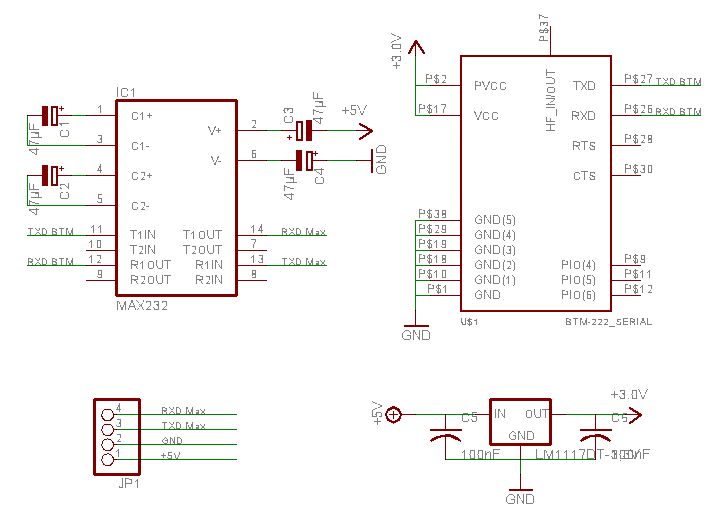

von Jasper (Gast)
Hi
So ich hab soweit alles angepasst, ich hoffe jetzt stimmt alles.
Wenn nochmal bitte einer drüber schauen könnte wär dass sehr nett.
Danke schon mal im vorraus
Jasper
Sieht soweit gut aus, Widerstandswerte habe ich nicht kontolliert.
Das Layout wirst du von dieser Schaltung aus ja nicht machen.
von Jasper (Gast)
Danke dass du noch mal drüber geschaut hast, dann warte ich jetzt mal
auf das Modul.
Jasper
von Christoph B. (christophbudelmann) Benutzerseite
Du solltest mindestens an dem PVCC-Pin des BTM222 einen etwas größeren
Kondensator vorsehen. 22-47µF vielleicht. Das Modul zieht beim Senden
impulsartig auch mal bis zu 100mA. 100nF an jedem Supply-Pin des BTM222
können auch nicht schaden, für den MAX232 ebenso.
