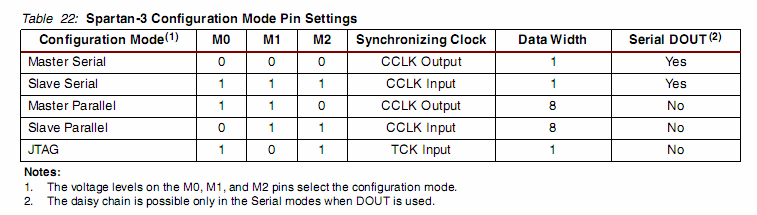

> J26: M0 set, M1 free, M2 set
Das ist m.W. der JTAG Konfigurations-Modus.
Hier solltest du schon auf den Parallelen Master umschalten...
Ich tippe auf: M0 set, M1 set, M2 free
Aber das dürfte auch im Manual stehen... :-/
Danke, ich habs mal probiert. Bei dieser Einstellung konfiguriert sich das FPGA aber aus dem seriellen SPI flash. Die Jumper aktivieren Pull-Down Widerstände, sodass ein gesetzter Jumper afaik einer 0 entspricht. Ich benutze den Schaltplan des Demo-Boards und die da angegebenen Jumper-Settings. Laut dem wäre das mit M1 set und M2 set schon so in Ordnung. Da ich auch schon geprüft habe, dass die Konfiguration wirklich im PROM steht, bin ich ratlos warum es nicht klappt.
>> J26: M0 set, M1 free, M2 set : > Ich benutze den Schaltplan des Demo-Boards und die da angegebenen > Jumper-Settings. > Laut dem wäre das mit M1 set und M2 set schon so in Ordnung. Und, hast du das auch probiert?
Ich sehe gerade ich habe mich verschrieben, ich meinte M0 set und M2 set (Master BPI Mode). Aber probiert habe ich auf jeden Fall das richtige Jumper-Setting, aber inzwischen einfach auch alle anderen Möglichkeiten :-) M1 set und M2 set ist der Master SPI Mode und der funktioniert auch wie gedacht, das habe ich bereits getestet. Was ich noch nicht geschrieben habe, was vielleicht auch wichtig ist, wäre folgendes: Ich habe einfach die Datei "/implementation/download.bit" die vom XPS erzeugt wird geflashed. Da ich darin die Start-Marker der Konfiguration gesehen habe FF FF ... AA 99 denke ich dass das so funktionieren müßte. Oder was habe ich übersehen ? Muss man "download.bit" noch irgendwie weiterverarbeiten bevor man sie flashen kann ? Wie ist das mit Bit-Swapping in diesem Fall ?
