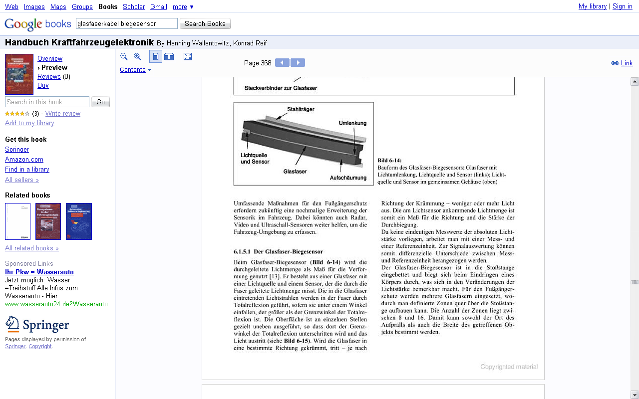

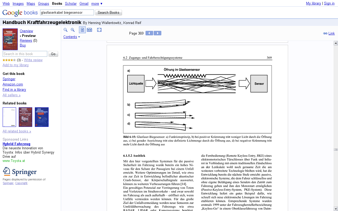

Hallo Sebastian und alle anderen, Fralla: > 2.)Oder mit einer Wärmebildkamera. Hat man die Bilder digital am PC kann > man daraus mit ensorechender Siganlverarbeitungssoftware (zb Matlab) den > Änderung der Ausdehnung der Maus berechenen.. Sone Maus hat wahrscheinlich ne recht hohe Atemfrequenz, da braucht man schon ne gute zeitliche Auflösung. Die Frage ist auch, ob man von den "sichtbaren" Seiten der Maus viel von der Atembewegung sieht. Mir bisher am sympatischten ist die Lösung mit einem "geriffelten" Glasfaserkabel (siehe Anhang 1+2) Bzgl. Glasfaser: Stell dir das mal nicht ganz so einfach wie in dem Schema vor. Das mit den "Riffel" ist auch eher mikroskopisch. Dazu kommt, dass man wahrscheinlich nen recht kleinen Krümmungsradius braucht, was heißt, dass der Faserdurchmesser sehr gering sein muss - empfindliche Faser. Aber schick mir doch bitte ne PM, wenn dich das mit den Fasern näher interessiert. Gruß, Thomas
Verdammich, das gibt's alles schon :-/ http://www.tijsat.tu.ac.th/issues/1996/no1/1996_V1_No1_2.PDF http://www.springerlink.com/content/l651376877150067/ http://www.iop.org/EJ/abstract/0957-0233/8/4/002 Und diverse weitere: http://scholar.google.de/scholar?q=fibre+optical+medical+sensor&hl=de&btnG=Suche&lr=
Glsfaserverbiegung messen ist sicher eine gute Idee. Dazu wird man wohl bei diesem kleinem Radius eine schnelle Lichtquelle und eine Auswertung im ps-Bereich brauchen? ___||||_________?
