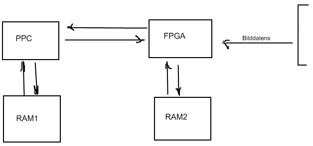

ich stehe vor einem neuen Projekt und habe zum Konzept ein paar Fragen.
Ich habe eine Datenquelle, die pro Sekunde ca. 50MB via LVDS Daten
bereitstellt. Diese Daten müssen vor allem erst einmal zügig
abgespeichert werden.
Dazu habe ich einen Spartan3A DSP vorgesehen, der die Daten in einem
DDR2 Speicherbaustein ablegt.
Diese Daten müssen einem AMCC PowerPC 440EPx (667MHz) zugänglich gemacht
werden.
Nun stehe ich vor dem Problem, ein entsprechendes Konzept für diese
Aufgabe zu erarbeiten.
Soll ich ein oder zwei RAM Bausteine verwenden?
Der PPC braucht ja auch RAM für sein Betriebssystem und
Programmspeicher.  Ich habe im Anhang ein Bild gezeichnet, in dem meine
ersten Gedanken festgehalten sind.
Der PPC hat seinen eigenen Programmspeicher. Nur wie kann er auf die vom
FPGA abgelegten Bilddaten zugreifen?
Eine Alternative wäre ein Dual POrt RAM, der aber nach meinen Recherchen
nur in kleinen Größen erhältlich ist und nicht sonderlich schnell ist.
Könnte man den FPGA denn ganz weglassen? Ich bin bisher davon
ausgegangen, dass der PPC diese Datenflut nicht bewältigen kann. Aber
sind an sich die I/Os schnell genug, um 50MB/s ablegen bzw. verarbeiten
zu können? Als OS kommt ein Linux zum Einsatz. Die Daten sollen dann für
Gigabit Ethernet aufbereitet und so auch ausgegeben werden. Das ist an
sich die Hauptfunktion des PPC. Aber könnte er parallel dazu auch noch
die ankommenden Daten speichern, bearbeiten und am GigE-Port ausgeben ?
Ich bin noch etwas erschlagen von den ganzen Möglichkeiten, die es
aktuell gibt. Vielleicht kann mir jemand helfen, etwas Licht in das
Dunkel zu bringen?
VIELEN DANK!
MfG Andreas
>bereitstellt.
Kontinuierlich oder nur in kleinen Brocken?
Kann man machen.
>werden.
Kommt drauf an. 50MB/s sind eigentlich Peanuts für einen DDR2 RAM.
>Programmspeicher.
Jo.
Kommt drauf an.
1. Möglichkeit
Der FPGA wird als DMA Kontoller an den PPC Speicherbus angeschlossen
und schiebt die Daten burstartig in den Speicher des PPC. im FPGA muss
neben der Steuerung ein kleines FIFO rein, um den Datenstrom zu puffern.
Wenn alles fertig ist kan der PPC direkt die Daten aus dem RAM lesen.
2. Möglichkeit
Der FPGA scheibt die Daten in einen extra RAM wie in deinem Bild, am
Ende liset der PPC durch den FPGA die Daten aus.
Ja.
Nein.
Wahrscheinlich nicht. Wenn der PPC kein spezielles Hardwareinterface für
deine LVDS Daten hat, kann er die nicht so schnell aufnehmen und
verarbeiten.
Siehe oben.
> Aber
>zu können?
Das allein reicht nicht.
Dann schon gar nicht.
Wahrscheinlich nicht ohne FPGA-Hilfe.
MfG
Falk
von Christian R. (supachris)
Hm, sinnvoll wäre es, einen FPGA mit integriertem PowerPC zu benutzen.
Der Virtex 5 hat einen PPC440 eingebaut. Dann wird die Sache einfacher,
denn du kannst die LVDS Daten mit Hilfe des DMA Controllers direkt in
den DDR RAM schreiben lassen, und dann stehen die dem PPC zur Verfügung.
Welche Interfaces hat denn der externe PPC440? Auch sowas wie PLB?

von Falk B. (falk)
@  Andreas B. (loopy83)
>Hast du vielleicht einen Link oder ein Bps für einen DualPOrt RAM, den
>ich einsetzen könnte?
Dual Port RAM würde ich nicht verwenden. Bekanntester Hersteller ist
Cypress.
http://www.cypress.com/
MfG
Falk
Wenn du das kontinuierlich ohne Aussetzer zum PC übertragen möchtest,
brauchst du große FIFOs um die Daten zu puffern. Ist das ein
Privatprojekt, oder wieso knauserst du so? Der PPC mit all seiner
nötigen Peripherie wird ja auch nicht gerade billig sein, oder?
Der hat aber "nur" den PPC 405. Reicht aber dicke. Nur wenn man den GbE
MAC mit dem PPC und dem MPMC-DMA Controller nutzel will, ist der
kleinste Virtex 4 FX12 schon nahezu voll. Da bleibt kaum noch Platz für
Peripherie. Der FX20 ist da schon besser, kostet auch nur etwa 250 Euro.
Am sinnvollsten ist ja eh ein Entwicklungskit, das ML405 haben wir hier
liegen, das hat etwa 800€ gekostet. Ist aber dann alles komplett drauf
und funktiopniert halt schon. Ich denke, das integrierte Konzept ist
besser und man kommt schneller ans Ziel, mit dem externen PPC hast du
auch erst mal eine Menge zu tun, dir ein passenden Bus-Interface zu
erfinden. Innerhalb des Virtex geht das recht einfach über ein LocalLink
Interface für die Video-Anbindung. Das kann dann der MPMC direkt
benutzen...
von Falk B. (falk)
@  Christian R. (supachris)
Die Frage ist eher, was denn genau mit den Bilddaten passieren soll?
Superkomplexe Berechnungen oder ehr einfache Filter. Die kann man auch
ohne PPC im FPGA machen, dann tut es ein einfacher, preiswerter
Spartan3. GbE ist ale Einzel-IC billigetr als im FPGA. Dort ist es vor
allem eine schöne Spielerei, SoC ;-)
Den Rest macht der FPGA nebenbei (Daten umkopieren).
>erfinden.
Der interne ist auch alles andere als trivial!
MFG
Falk
von Michael (Gast)
Den einlaufenden (kontinuierlichen) Datenstrom würde ich in jedem Fall
im FPGA in einen BlockRAM packen. Die sind zwar klein (irgendwas um 2
kB) aber sehr schnell und entlasten den Datentransfer zum DDR RAM.
Selbst mit einem "rattenschnellen" DDR2-RAM kämst Du man schnell an
Grenzen, wenn du für jedes byte einen einzelnen Sende- und
Empfangstransfer aufmachst.
Besser ist eine Blockweise Übertragung.

genug, um die Datenmenge bewältigen zu können? Sowohl FPGA, also auch
PPC müssen dieses Interface ja dann entsprechend hoch takten können.
Vielen DANK!!!!
von matzunami (Gast)
muss es denn ein PPC sein? Wenn du einen Microblaze integrierst, würde
das doch eventuell reichen und zur not kannst du auch auf diesen Linux
installieren. (nur mal so als Idee)
von Bernhard M. (bernhard84)
Ich würde das ganze FPGA + DDR-Ram und Kamera-Interface als
PCI/PCIe-Device gestalten. Das kann dann DMA und du musst dir nicht so
viel gedanken um das Bus-Interface zum Prozessor machen. Und
wahrscheinlich gibts für die einzelnen Teile schon fertige Core, die du
nur noch verknüpfen musst.
Und testen kannst du dann das ganze auf einem standard-x86-pc oder mit
dem demoboard von dem AMCC. Das hat sicher auch irgendwo nen
PCI/PCIe-Steckplatz. und von der zu übertragenden Datenmenge dürfte das
hinkommen. Und eine PCI-Karte ist halt einfacher zu bauen, als ein
ganzes System.
nur mal so als Vorschlag
Bernhard
von Andi (loopy83)
also ich muss so wie es aktuell ausschaut eh das komplette neue System
aufbauen. Mit einer neuen PCI Karte ist mir also nicht wirklich
geholfen.
Ich habe mir das mit dem DMA nochmal etwas genauer angeschaut, denn es
ist für mich aktuell die eleganteste Lösung, die am wenigsten kostet und
Platz auf der Platine spart, das ich nur einen DDR2 RAM Baustein
benötige.
Dazu habe ich noch ein paar Fragen:
Der PPC ist ja der Master und der FPGA wird an den Peripheriebus
angeschlossen. Die Übertragung funktioniert mittels DMA. Ich habe ja
einen 32bit Bus, sodass ich die LVDS Signale vom FPGA auflösen lassen,
sie in ein FiFo packe und sie dann zu je 32bit vom PPC nach einem
DMARequest gelesen werden.
Nur kann ich diese Daten dann auch ohne Probleme an den DDR2
weiterreichen und dort ablegen? An sich sage ich dem PPC in der DMA
Config ja nur, dass er die Adresse von da nach da packt und das so und
so oft. Meine Quelladresse ist der Pheripheriebus und meine Zieladresse
ist der DDR2 Speicher. NUr habe ich noch Bedenken, ob der PPC auf diesem
Weg ohne CPU grpßartige Last mit dem RAM kommunizieren kann.
VIELEN DANK für Eure Hilfe!!!
PS: Ja, es muss leider ein PPC sein. Diese Vorgabe habe ich erhalten.
Ich habe auch recherchiert und es gibt spezielle Bildprozessoren, die
das besser können als der PPC, aber diese Maßgabe muss ich nun mal
erfüllen.
von Falk B. (falk)
@Andreas B. (loopy83)
>Vorteil der ersten Methode wäre, dass ich einen RAM Baustein spare. Nur
>wird diese Platzersparnis durch einen enrom höheren Programmieraufwand
>erkauft?
Mehr oder weniger.
> Ist also die Anwendung der Methode 1 wesentlich aufwendiger als
> die der Methode 2?
Nicht unbedingt. Soooo komplex ist die Busanschaltung auch nicht.
>DMA ist ja nach meinem Wissen eine Art SPI.
Nöö. DMA ist DMA, und SPI ist SPI.
>Daten unterscheidet sich ja. Ist ein serielles Interface denn schnell
DMA ist nicht seriell, zumindest nicht bitseriell.
So in etwa.
Ja.
Ja.
Das macht der DMA-Controller im PPC. Die CPU mehr davon nix. UNd dank
Cache auf dem PPC sollte das auch keinen nennenswerten Leistungseinbruch
erzeugen.
