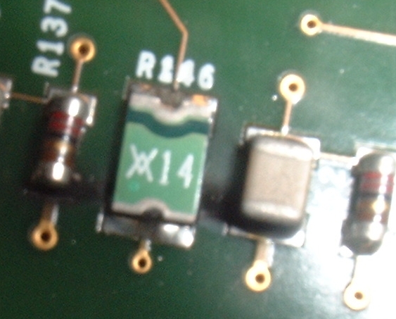

Wie der Titel schon sagt, würde ich gerne Wissen was für ein Bauteil das ist. Es sitzt in der Plusleitung der Spannungsversorgung. Wobei ich nicht 100 Prozentig sagen kann ob in Reihe dazu. Ist eine mehrlagige Platine.

Das dürfte eine PolyFuse sein. http://krdev.littelfuse.com/part/SMD1812P260TS/TF.html (Willkürlich herausgegriffen)

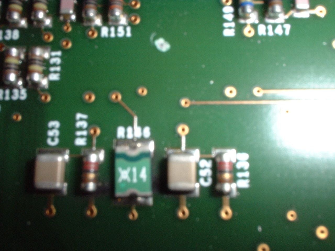

Tut mir leid, meine Kamera ist nicht so toll. Das hier ist etwas besser.
Das das Bauteil mit "Rxxx" bezeichnet ist, könnte auf einen Widerstand hinweisen!
@Daniel Ich verstehe nicht ganz worauf du hinaus willst ? Diese Platine kommt aus einem USB-Messmodul aus dem KFZ Bereich

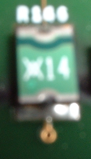

So diese Bild ist das bisher beste. Darauf ist alles zu sehen was es zu sehen gibt.
Das ist eine miniSMDC014F von Tyco/Raychem. Datenblatt gibt's hier: http://documents.tycoelectronics.com/commerce/DocumentDelivery/DDEController?Action=srchrtrv&DocNm=SCD25113&DocType=CD&DocLang=EN
Laut Bezeichnung war, so wie es aussieht, ein (Sicherungs-)widerstand geplant, welcher aber durch eine PolyFuse (aus welchen Gründen auch immer) ersetzt wurde.

Sind die Leitungen an der Fuse nicht etwas arg dünn geraten, dafür dass die in der (sogar gefusten!) Spannungsversorgung hängen?
>Sind die Leitungen an der Fuse nicht etwas arg dünn geraten, dafür dass >die in der (sogar gefusten!) Spannungsversorgung hängen? Ja, die werden als Not-Sicherung verwendet, falls die Fuse nicht anspringen will ;-)
