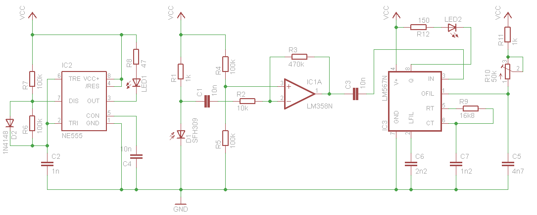

ich möchte mit einem LM 567 auf der Empfangsseite und einem NE 555 zum
Modulieren auf der Sendeseite eine Lichtschranke zur
Geschwindigkeitsmessung bauen.
Dazu möchte ich zwei Sende/Empfangsdioden in einem definierten Abstand
(0.5m) platzieren und die Zeit zwischen den Impulsen bei der
Unterbrechung des Lichtstrahls messen. Sender und Empfänger sollten
jeweils so ca. 1m voneinander entfernt sein können.
Als Sender dachte ich an hyperhelle rote LEDs (evtl. noch mit
Sammellinse), als Empfänger habe ich momentan gerade den SFH 309 zum
Testen hier. Modulieren würde ich das ganze dann mit 50 KHz, so bin ich
mit der Anstiegs/Abfallzeit der SFH 309 (je nach Typ zwischen 5 und 8
µs) noch halbwegs im grünen Bereich.
Da das Signal am SFH 309 bei dem Abstand dann relativ schwach wird,
werde ich es wohl noch verstärken müssen. Was nun aber die
Dimensionierung für den LM 567 angeht:
C1/R1 ist ja noch einfach, aber wie C2 und C3 dimensionieren? Im
Datenblatt wird für hohe Geschwindigkeiten vorgeschlagen
C2=130/f0 [µF]
C3=260/f0 [µF]
Somit ist dann aber f0*C2=130, was lt. Datenblatt eine riesige
Bandbreite ergeben würde (die Kurven hören bei 1.3e3 mit 15% auf), was
ja eigentlich auch nicht Sinn der Sache ist.
Wie werden denn nun C2 u. C3 für meinen Fall richtig dimensioniert?
Ciao...
Markus

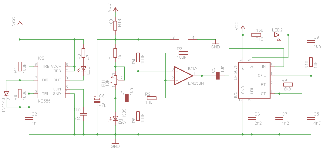

naja, das Datenblatt habe ich schon studiert... habe sogar eine
(einigermassen) funktionsfähige Schaltung fertig (siehe Anhang), der
Takt für die LED wird extra generiert, da dieser Teil später vom Rest
der Schaltung getrennt sein wird:
Der NE555 erzeugt einen 50 KHz takt und treibt damit LED1.
Der Phototransistor D1 empfängt das Licht, die Änderungen des
Spannungsabfalls an R1 werden vom LM358 verstärkt und zum LM567
weitergegeben.
Bei einem erkannten Signal leuchtet LED2.
Über R10 kann noch die Empfindlichkeit des LM567 herabgesetzt werden.
Das ganze funktioniert soweit, die PLL lockt auch etc. Durch die LED1
(ist eine hyperhelle rote LED) bekomme ich allerdings hässliche Spikes
auf der Vcc Leitung (100mV pp) beim Schalten.
Ich denke aber das die Auswertung des Phototransistors irgendwie noch
nicht so toll ist. Ich kann mit der Schaltung im jetzigen Zustand unter
Laborbedingungen zwar schon ca. 1m überbrücken, aber da das rote Licht
noch in höherer Entfernung sichtbar ist, muss das doch noch zu erfassen
sein?
Schaltet man einen Phototransistor überhaupt so einfach mit einem
Widerstand?
Ciao...
Markus

Hallo Markus,
Dir fehlen die Vcc Stuetzkondensatoren (auf jede Vcc so, wie Du sie
gezeichnet hast). Ausserdem wuerde ich R1 (oder R4, R5) durch ein
Trimmer ersetzen und schauen, ob die SFH309 auf infrarot empfindlicher
ist. Je nach Tastferhaeltniss des 50 kHz koenntest Du noch die R8
kleiner machen (IR Dioden koennen locker mit 1A gepulst werden - siehe
z.B. Fernbedienungen).
Gruesse
Willi

von Markus M. (adrock)
...die sind schon drin, war zu faul sie im Schaltplan einzuzeichnen.
Ohne die sah die Versorgungsspannung noch viel schlimmer aus :-\.
> ist.
Naja, der SFH sollte eigentlich lt. Datenblatt so im roten Bereich seine
max. Empfindlichkeit haben. Ich bevorzuge sichtbares Licht, da später
die Sendeseite von der Empfangsseite getrennt aufgestellt wird und
irgendwie ausgerichtet werden muss. Bei IR dürfte das nicht mehr so
einfach sein.
Naja, der NE555 ist momentan so auf 50% duty cycle geschaltet. Ein
bisschen mit R8 könnte man schon noch runtergehen. Würde es evtl. auch
etwas nützen z.B. vier LEDs (notfalls mit Treiber) zu verwenden um eine
höhere Lichtstärke zu erreichen?
Oder ich schaue ob es noch etwas helleres gibt...
Ciao...
Markus

von Willi (Gast)
Achtung!
Der SFH309 ist ein Fototransistor. Der hat keine Anode und Kathode,
sondern Kollektor und Emitter. Man soll den Emitter auf GND schiessen
(so, wie es Markus gemacht hat - das Datenblatt verwirrt mit "Kathode").
Ausserdem ist die max.Empfindlichkeit bei 860-900 nm, also infrarot.
Den Strom koennte im 100uA Bereich dimensioniert werden, man koennte
noch den Spannungsabfall etwa gleich dem Spannungsteiler-Ausgang
einstellen (nicht sehr wichtig duch AC Kopplung).
Wenn man 2 Lichtschranken braucht, ist auch kein Problem, ewt. mit
unterschiedlichen Frequenzen. Da beide LM567 etwa die gleiche
Verzoegerung haben werden (koennte von f abhaengig sein), kann man sehr
genau messen.
Ich wuerde auch keinen Laserpointer verwenden. Mehrere Dioden in Serie
sind OK, ich denke, die IR Dioden strahlen mehr "Licht" aus, als
irgendwelche im sichtbaren Bereich. Ich denke, der Ausgang vom 555 hat
nicht genug strom (~200mA max) fuer die Aplikation, Du solltest einen
NPN Transistor zum treiben verwenden.
Die Vcc Schwankungen an der Sender-Seite sind nicht schlimm, der
Empfaenger duerfte keine Haben.
Gruesse
Willi
habe noch ein wenig rumgespielt...
Die Versorgungsspannung für die OP-Schaltung und den Fototransistor habe
ich jetzt durch ein RC-Glied gefiltert (100 Ohm, 47 µF), dadurch ist das
Ausgangssignal hinter dem OP wesentlich sauberer geworden, so dass ich
jetzt auch die Empfindlichkeit des 567 nicht mehr herabsetzen muss.
Den Widerstand am Fototransistor R1 habe ich auf 10k erhöht, um bei
größerem Abstand die kleineren Änderungen besser zu erfassen. Die
Verstärkung des OPs habe ich mit R3=100k auf 10 herabgesetzt, das reicht
völlig aus.
Habe jetzt im Versuch stabil > 1m überbrücken können, man muss nur sehen
wie das ganze jetzt auf Umgebungslicht reagiert, evtl. mache ich R1 dann
wirklich einstellbar oder regle das später irgendwie durch den
Mikrocontroller (Analogschalter), so dass er sich selbst den besten Wert
einstellt.
Die Erkennungszeit zwischen einer Unterbrechung des Lichtstrahls und der
Änderung am Ausgang des 567 ist um die 0.2ms, das reicht für meine
Anwendung allemal.
Ciao...
Markus
