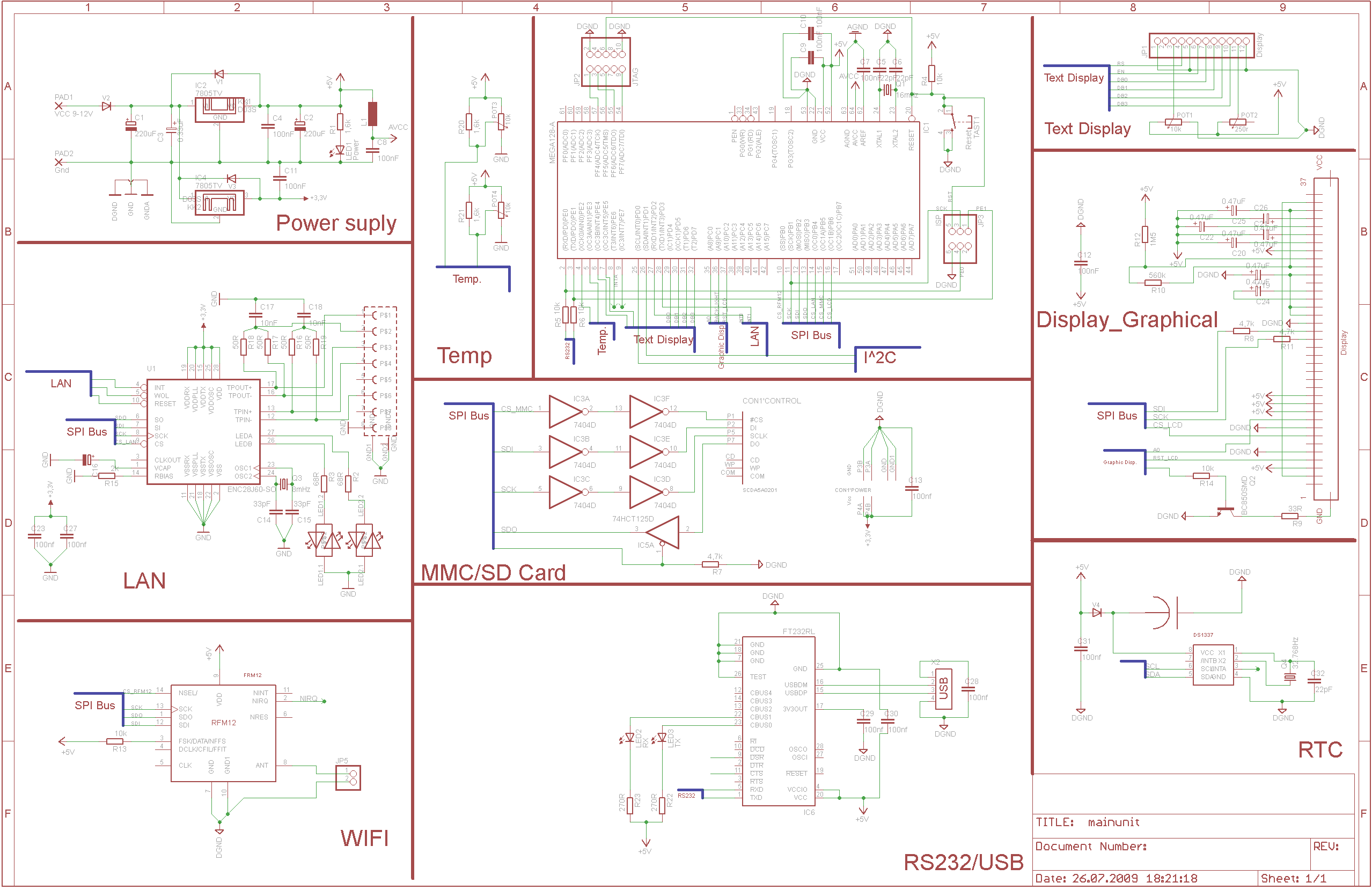

Hallo, ich habe in leitzter zeit meine schaltung hier entworfen. Sie soll mal ein kleiner Bebserver werden, desen Daten auf einer SD Card liegen (können) und welcher über Funk Sensoren Aktoren auswertet steuert. Des Weiteren werden zwei Temperaturen auf dem Bord selbst gemessen (einfach per temperaturabhängigem Widerstand) zu Debugzwecken und später mal zum kommunizieren mit dem PC eine RS232 Schnittstelle durch USB getunnelt. Zur Anzeige von Daten werden zwei Displays zur verfügung gestellt. Ein normales HD... kompartibles Zeichen LCD und ein Grafiklcd von Pollin. Zur Zeiterfassung für eventuelle autonome Messreihen (Daten kommen über Funk oder von den beiden eigenen Sensoren) gibts noch ne RTC welche über ein Goldcap gepuffert wird. Da das mein bisher bei weitem größtes Projekt ist, und ich mich noch nicht als "rutinierter Schaltungsdesigner" bezeichnen würde, wollte ich mal fragen, ob sich jemand zutraut hier mal drüber zu gucken und zu meckern. ;) Vielen dank schonmal Sönke
Und hier noch die .sch eagle Datei für die bessere Übersicht. ich weis, dass man lieber mehrere Seiten benutzen sollte aber ich habe nur eagle light. (Freue mich schon aufs Routing, das bekomme ich doch nie auf ne halbe Europakarte)
>(Freue mich schon aufs Routing, das bekomme ich doch >nie auf ne halbe Europakarte) Das wird eng. Alle Teile in SMD? Da hast du dir evtl. etwas zu viel vorgenommen ;) Also das Poti bei der LCD Hintergrundbeleuchtung sollte besser einen Begrenzungswiderstand bei maximaler Helligkeit haben. Man rutscht da schnell mal ab. An DO der SD-Karte häng noch einen Pullup so 10k an 3V3. Das hilft bei der Init der Karte. Beim FT232: Deine Schaltung ist Self Powered. Da gehört glaub ich noch ein Spannungsteiler von USB-5V zu Reset vom FT232. Beim ENC28J60: Sehr optimistisch mit nur zwei 100n Kondis. Quarz und Kondensatoren stimmen nicht.
danke werde mir das mal angucken. Weitere Kritikpunkte? edit: und ja klar alles in smd sonst klappt das erst recht nicht auf einer halben karte. muss warscheinlich ober und unterseite nutzen

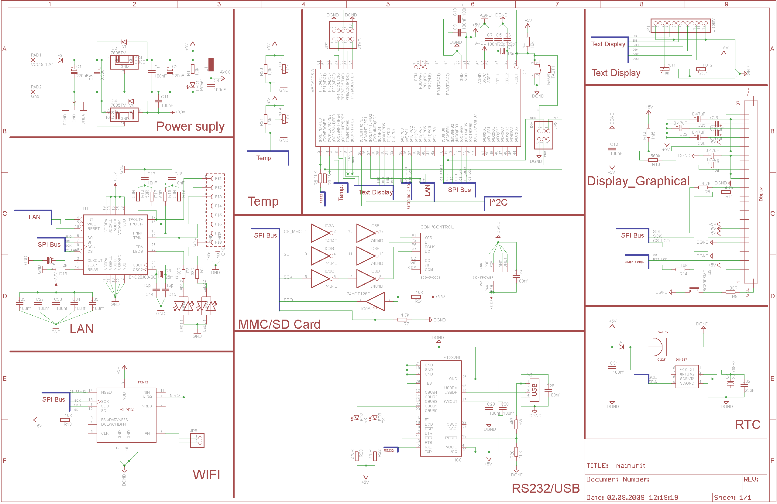

so habe alles einfließen lassen, ich hoffe, das das so erstmal richtig ist. kann nochmal bitte jemand drüber gucken? danke
R7 gehört an plus und nicht an GND. 10k reichen da auch. Beim ENC28... auch noch einen Pullup 10k an CS einbauen. Sonst könnte es Ärger mit ISP geben.
