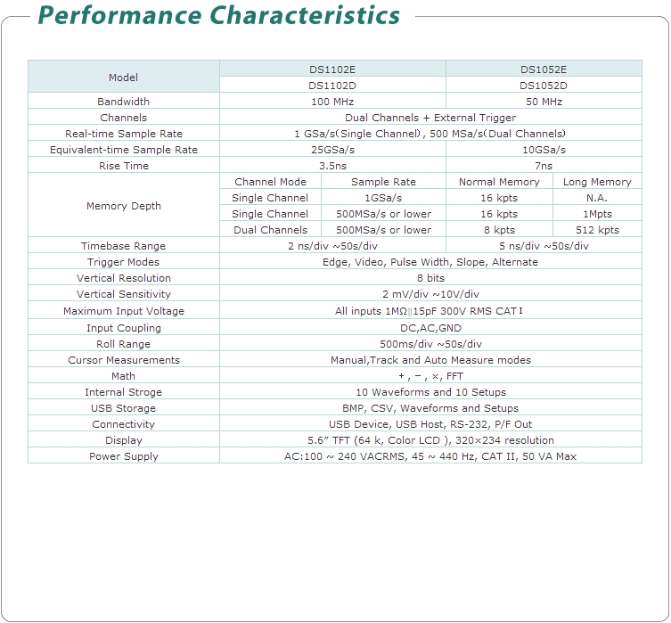

Hallo, wollte mal fragen was es mit dem 1 Mpts "Long Memory" bei den Rigol DSOs auf sich hat, da der "Normal Memory" auch nur 16 kpts hat. Ich habe ja im Moment ein Wittig/Welex W2022A aber der kleine Speicher von 16 kByte stört mich doch sehr, da schon das arbeiten im µSek-Bereich nur sehr kurze Aufzeichnungen von wenigem mSek erlaubt. das Rigol DS1052E gibt es zurzeit für etwas über 300€ was mich mein Wittig/Welec auch gekostet hat.
Thomas O. schrieb: > Hallo, wollte mal fragen was es mit dem 1 Mpts "Long Memory" bei den > Rigol DSOs auf sich hat, da der "Normal Memory" auch nur 16 kpts hat. Und was genau wolltest du fragen? Es gibt zwei Speichertiefen. Eine Beschränkung auf niedrige Sampleraten bei grosser Tiefe ist zumindest beim DS1102C nicht vorhanden. Grosse Tiefe bedeutet naturgemäss auch, dass die Zeit zwischen 2 Traces erheblich grösser ist, was bei periodischen Signalen nicht nur von Vorteil ist.
achso es ist also auch ein langsamerer dafür größerer Speicherbaustein verbaut. Was meint ihr bei welchen Samplingraten der genutzt wird?
So als Daumenwert für den 1M geschätzt: bis zu einem 10tel der Maximalsample-Rate Aber was hält Dich eigentlich ab dies direkt konkret beim Hersteller/Vertrieb anzufragen?
Thomas O. schrieb: > achso es ist also auch ein langsamerer dafür größerer Speicherbaustein > verbaut. Wdh: Eine Beschränkung auf niedrige Sampleraten bei grosser Tiefe ist zumindest beim DS1102C nicht vorhanden.
werde mal beim Hersteller nachfragen, der Verkäufer hat ja nur die Herstellerangaben veröffentlicht und wird das selbst nicht wissen.
Und wie ist das jetzt mit dem "Long Memory" ? Wo ist der Haken? Sampleratenbegrenzung? Wavform update rate langsamer? MFG
Das Long Memory ist ein zusaetzliches Feature, laeft mit der maximalen Abtastfrequenz, und kostet in der Regel Extra. Man kann dann nach der Aufnahme auch Zoomen und Scrollen. Ausser dem Preis hat sowas nur Vorteile. Das Waveform update ist langsamer. Die hoechsten Abtastraten sind nur im gezoomten Mode moeglich, denn ueblicherweise hat man das 1M Sample auf der Schirmbreite.
Im data sheet stehts etwas genauer. Schaue mal nach DS1000E data sheet in google. Bei hoechster Sample rate geht long memory nicht mehr, bis 500MSamples geht es.
