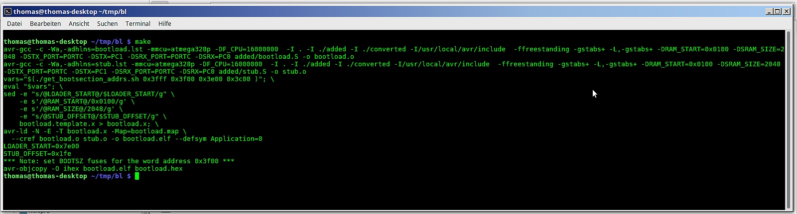

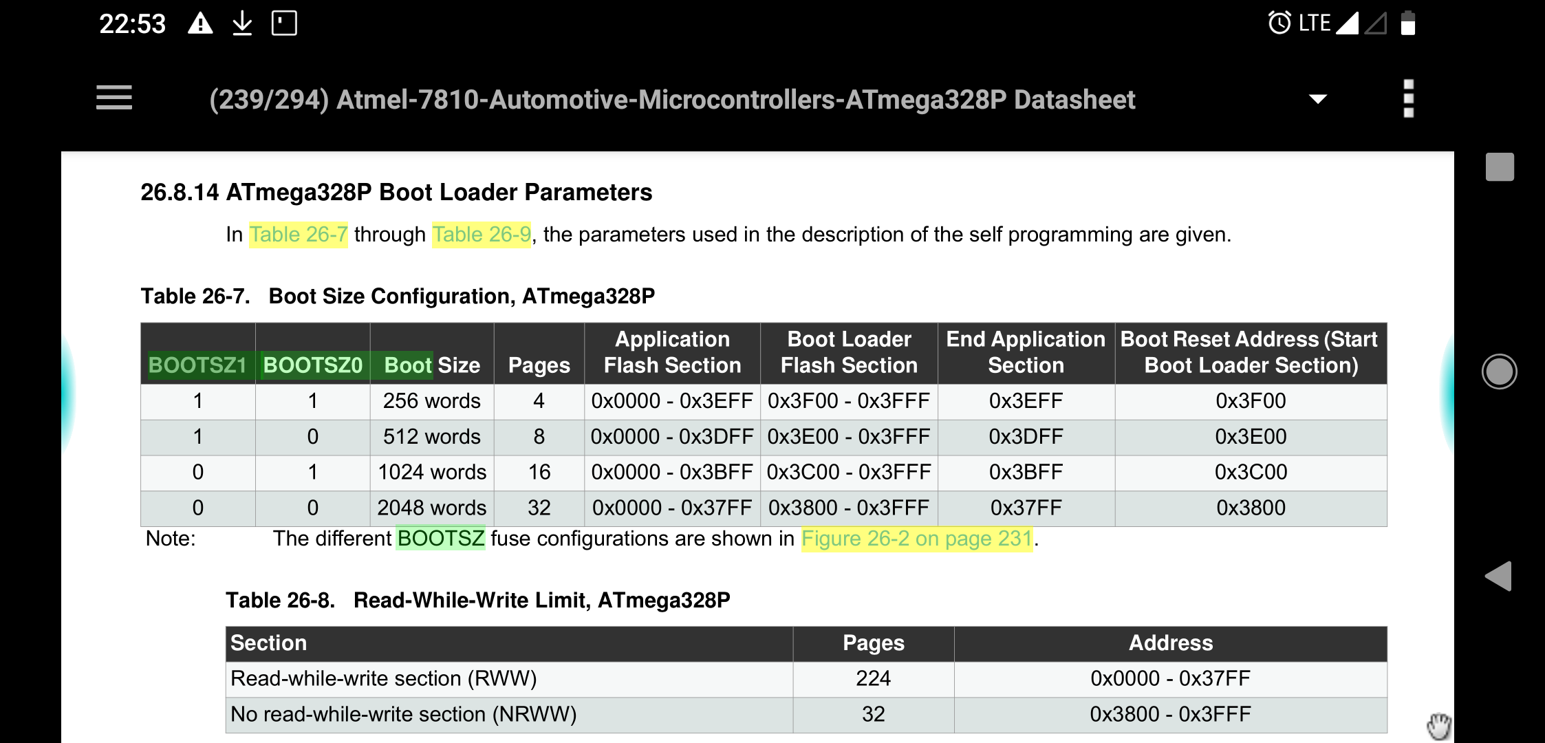

Aber nochmals zur Sicherheit: Die "section size" habe ich nun auf 256
Wörter gesetzt. Beim kompilieren kommt aber ein Hinweis: *** Note: set
BOOTSZ fuses to the word address 0xf00 ***.
Das wären in diesem Fall 1024 Wörter. Mit 256 hats geklappt, deswegen
gehe ich davon aus, dass das richtig war?
MfG, Marten83

Ich habe AVR-GCC 5.2.0 (unter Arch Linux) und es kommt wieder die
Fehlermeldung
get_avr_arch.sh: Could not find an architecture in avr-gcc's internal ld command line
Komplettes Log:
vars="$(./get_text_addrs.sh 0x3FFF)"; \
arch="$(./get_avr_arch.sh -mmcu=atmega32 bootload.o)"; \
echo "arch=$arch";\
echo "$vars"; \
eval "$vars"; \
sed -e "s/@LOADER_START@/$LOADER_START/g" \
    -e s"/@ARCH@/$arch/" \
    -e s'/@RAM_START@//g' \
    -e s'/@RAM_SIZE@//g' \
    -e "s/@STUB_OFFSET@/$STUB_OFFSET/g" \
    bootload.template.x > bootload.x; \
avr-ld -N -E -T bootload.x -Map=bootload.map \
  --cref bootload.o stub.o -o bootload.elf --defsym Application="$LOADER_START-2"
*** Last available byte address for the user program: 0x7dfd
arch=
LOADER_START=0x7e00
STUB_OFFSET=0x1fe
avr-ld:bootload.x:18: syntax error
Makefile:133: die Regel für Ziel „bootload.elf“ scheiterte
make: *** [bootload.elf] Fehler 1

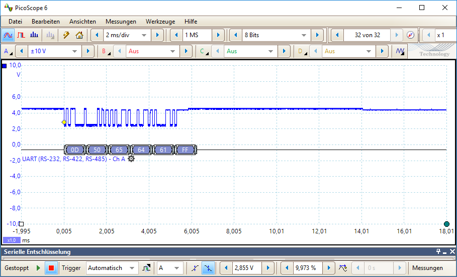

> anders, meistens funktioniert der Bootloader aber trotzdem....
1/3 Sekunde ist für einen Controller auch eine Ewigkeit.
Bei 115200/8N1 dauert es, das Magic-Byte zu übertragen, ca. 80µS.
80µS vs 333333µS...

von Fritz G. (fritzg)
Ich lausche, ob das Passwort kommt und mache dann den Reset.
von clonephone82 (Gast)
Hallo Fritz,
Wie machst du den den Reset? Ist das ein SW Reset?
danke
Ja, nachdem ich den String "Peda" erkannt habe:
                lcdClrscr();
                lcdGotoxy(0, 0);
                lcdWrite_P(PSTR("Loading firmware"));
                lcdGotoxy(0, 1);
                lcdWrite_P(PSTR("Please wait...  "));
                beepOk();
                wdt_reset();
                wdt_enable(WDTO_1S);
                wdt_reset();
                while (1);
Das funktioniert zuverlässig, da das Flashprogramm immer 0x0d, das
Passwort und dann 0xff schickt, bis es einen Connect bekommt.

Ich habe mit Makefile-m328P compiliert. (ln -s Makefile-m328P Makefile).
Hier ist es natürlich richtig:
#ATMEL_INC = ./atmel/m168def.inc
ATMEL_INC = ./atmel/m328Pdef.inc
Es gibt:
$ make
Makefile:131: atmel_def.mak: No such file or directory
./_conv.awk atmel/m328Pdef.inc | gawk
'/PAGESIZE|SIGNATURE_|SRAM_|FLASHEND|BOOT/' > atmel_def.h
gawk '{ printf "%s = %s\n", $2, $3 }' atmel_def.h > atmel_def.mak
avr-gcc -c -Wa,-adhlns=bootload.lst -mmcu=atmega328p -DF_CPU=8000000  -I
. -I ./added -I ./converted -I./atmel -I./avr -ffreestanding -g -L,-g
-DRAM_START=0x0100 -DSRAM_SIZE=2048 -DSTX_PORT=PORTD -DSTX=PD1
-DSRX_PORT=PORTD -DSRX=PD0 added/bootload.S -o bootload.o
avr-gcc -c -Wa,-adhlns=stub.lst -mmcu=atmega328p -DF_CPU=8000000  -I .
-DSRX_PORT=PORTD -DSRX=PD0 added/stub.S -o stub.o
vars="$(./get_bootsection_addrs.sh 0x3fff 0x3f00 0x3e00 0x3c00 )"; \
  arch="$(./get_avr_arch.sh -mmcu=atmega328p bootload.o)"; \
  echo "arch=$arch";\
  echo "$vars"; \
  eval "$vars"; \
      -e s'/@RAM_START@/0x0100/g' \
      -e s'/@RAM_SIZE@/2048/g' \
    --cref bootload.o stub.o -o bootload.elf --defsym Application=0
*** Note: set BOOTSZ fuses to the word address 0x3f00 ***
arch=avr5
LOADER_START=0x7e00
STUB_OFFSET=0x1fe
avr-objcopy -O ihex bootload.elf bootload.hex
Meine frage zu Dir ist ob die mitteilte Adresse 0x3f00 ist falsch oder
richtig? Soll es 0x3e00 sein, wie KarlM schreibt?
von Karl M. (Gast)
wenn da in der Konsole nach dem Make-Bild - 0x3f00 ausgegeben wurde,
dann ist dies einzustellen.
In mein Erinnerung hatte ich noch den Attiny45, der nur 512B Word für
den Bootloader benötigt.
von quirxi (Gast)

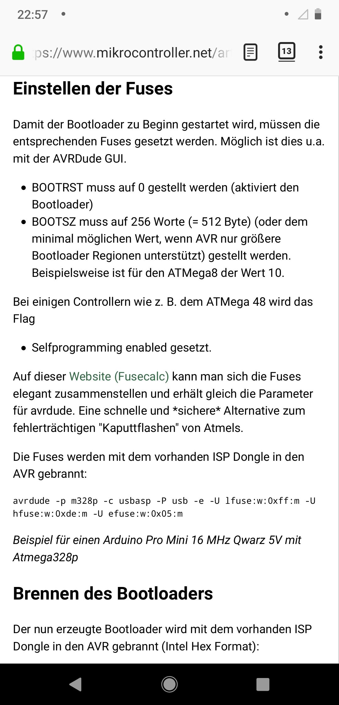

Meiner Meinung nach muss BOOTSZ auf 0x3f00 eingestellt werden.
Siehe auch:
https://www.mikrocontroller.net/articles/AVR_Bootloader_FastBoot_von_Peter_Dannegger#Einstellen_der_Fuses
und:
http://ww1.microchip.com/downloads/en/DeviceDoc/Atmel-7810-Automotive-Microcontrollers-ATmega328P_Datasheet.pdf
(Seite 239 / Table 26-7)
und angehängte Screenshots.
Lass es mich wissen, ob es funktioniert, ok?

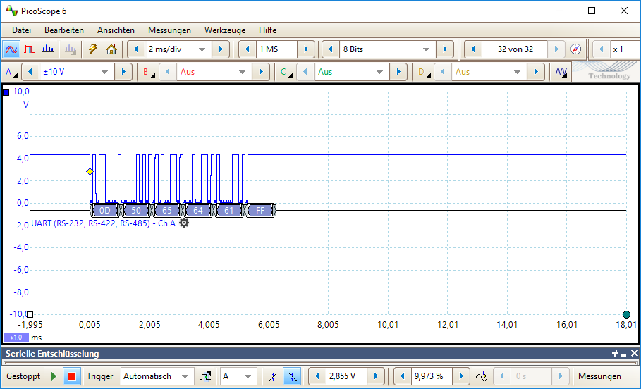

von DanielU (Gast)
Hmm, ihr sei beide richtig. Wenn ich ins hex-file gucke beginnt es bei
0x7e00 und das ist die Word-Adresse 0x3f00.
Mit oscilloscope sehe ich jetzt das Bootloader code antwortet dem PC
(Raspberry Pi) aber kein Connection Established. (Sehe Bild.)
Aber was lustig ist ist das es immer funktioniert einmal, wenn nur
Bootloader auf AVR programmiert ist.
(Und ja, ich weiss das Raspberry Pi gibt 3.3V Pegel und AVR hier 5V.)

BUT, I think I now know the problem!
And it is not in the AVR but in the connecting side. The program I load
into my AVR uses the serial port. When I start the lboot/bootloader the
first time, when the chip is blank, it readily programs the code. But
the next time the application software is running and the data sent from
the PC/RaspberryPi is looped back, together with other data sometimes.
When I then reset the AVR, the RaspberryPi serial port, or the
bootloader program, has already gone into a state where it is not
receptive anymore and then I get the situation as in the picture above.
The program asks for the bootloader and the bootloader on the AVR
replies, but the program cannot receive this and hence everything just
stops. If I, on the other hand, put a jumper on the reset pin of the
AVR, stop the bootloader program, start it again and then release the
jumper, then it programs the AVR fine!
So it seems that the problem is in the bootloader client/PC-side
software, or in the Raspberry Pi serial port. Don't you agree?

eine Diode versucht, damit komme ich auf 0,9V runter.
Frage: ist das jetzt mit dem Ruhepegel auf High (TTL) so richtig?
Hinweise?

Jetzt habe ich das im two-wire Modus ausprobiert.
Der PC sendet fleißig: 0x0D, 0x70, 0x65, 0x64, 0x61, 0xff
Der µC antwortet nicht auf seinem Sende-Pin.

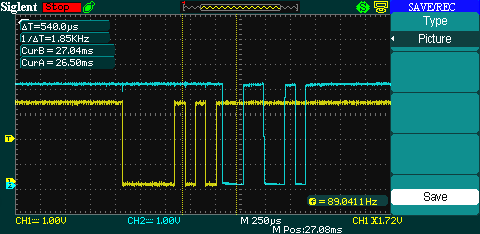

Nun habe ich fastboot für one-wire konfiguriert (RX/TX beide auf PD0).
Damit geht es nicht.
Schaue ich mir den TX-Ausgang des USB/Seriell-Wandlers an (fb01) sieht
alles gut aus. Schließe ich nun über den 4k7-Widerstand den Ausgang
ebenfalls an PD0 an, ergibt sich das Bild fb02. Der Low-Pegel stimmt
nicht. Nehme ich stattdessen eine Diode, geht der Low-Pegel zwar bis auf
0,8V runter, funktioniert aber trotzdem nicht: keine Antwort des µC.
von Randy B. (rbrecker)
Sorry für die Unklarheit: im obigen Post sind beide Diagramme gemessen
am PD0 des µC.

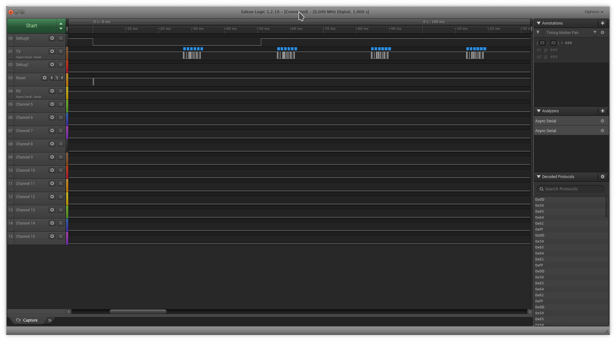

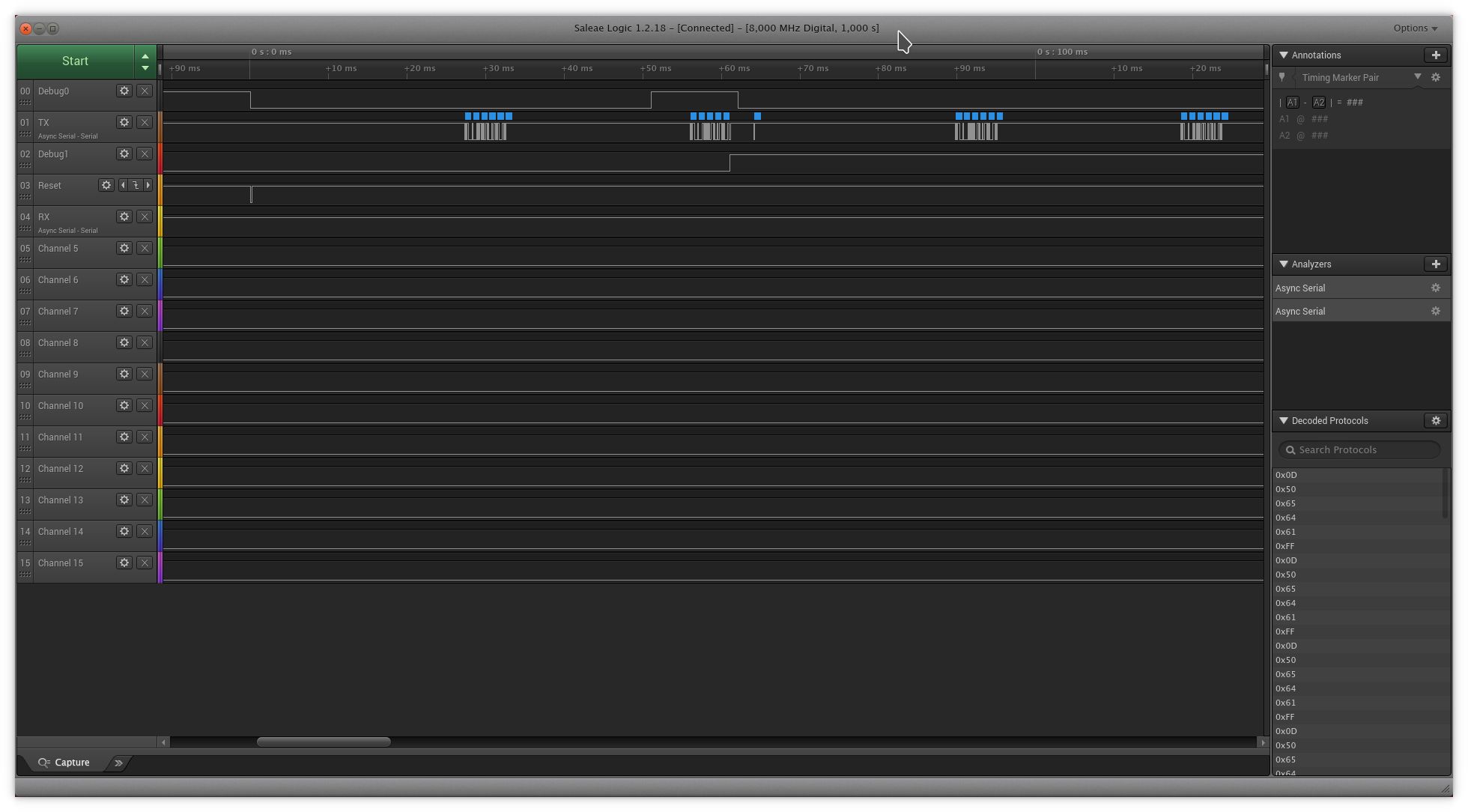

Anbei noch zwei LA Mitschnitte:
ow.png: OneWire Modus
tw.png: TwoWire Modus
Im TW-Modus sieht man
- nach dem dem Reset ist Debug0 auf L
- nach dem autobaud geht Debug0 auf H
- nach dem Erkennen des Passwortes geht Debug1 auf H
- nach dem Senden des Connect geht Debug0 wieder auf L
(in dem Bild ist RX nicht verbunden)
IM OW-Modus sieht man
Das Passwort wird nicht erkannt (Debug1 geht nicht auf H)
Das ist etwas merkwürdig: denn zumindest bis zum Erkennen des Passwortes
sollte es keine Rolle spielen, ob im TW oder OW-Modus gearbeitet wird

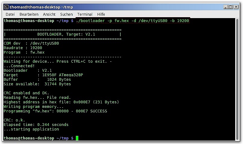

von Thomas N. (tonevi)
Auf der Basis von fastboot_build26.tar.gz habe ich der Anleitung im
README folgend einen Bootloader für den ATmega328P erstellt. Dieser
funktioniert auf den 1. Blick perfekt: Die Anwender Firmware lässt sich
in den unteren Teil des SRAM flashen, und die Firmware macht danach auch
was sie soll.
Wenn ich den Flash Speicher allerdings mit einem externen Programmer
auslese, fällt auf, dass hinter dem Ende meines Programms (in dem Fall
bis zur Adresse 0x3FF = 1023) weiterer Code steht und nicht wie erwartet
FF FF..
Habe ich da noch irgendwas bei der Konfiguration falsch gemacht oder ist
der 1024 Byte Buffer nicht richtig initialisiert?
Selbst wenn: würde ja nicht stören.
Korrekterweise müsste man den Puffer mit 0xff vorbelegen.
