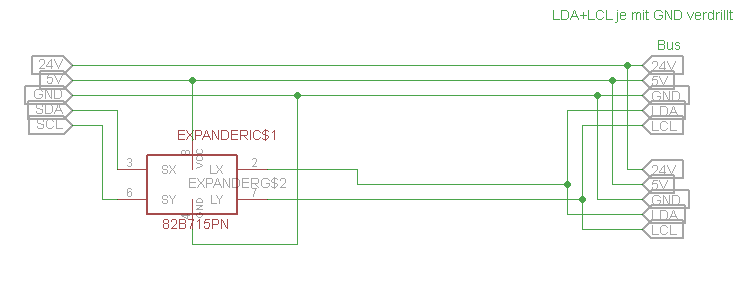

Das mit der Kabellänge sollte ich schon in den Griff bekommen... Ich werde mit dem P82B715 arbeiten: https://www.distrelec.com/distrelec/datasheets.nsf/WebAttachments/58B8B040C841D8EDC12570EB0078E5EC/$File/P82B715_e.pdf Mein Schaltplan wird folgen... Momentan bin ich aber an einem anderen Problem, ich weiss, ich arbeite von der falschen Seite her :) Bin an der Datenübertragung zwischen dem Webserver und dem Master am verzweifeln. Die kommunikation über RS232 funzt tadellos. Ein perl-script auf dem OpenBSD-Webserver wartet auf Daten und wertet diese aus. Ebenfals kann er eine Anfrage an den CuTouch (i2c-Master) wenden, die dann auch sauber beantwortet wird. Wenn ich jedoch auf der PHP-Website einen Status (z.B. Licht im Schlafzimmer AUS) ändere, wie bewege ich den Server dazu das dem Master mitzuteilen? PHP-befehl exec () will nicht... Ich denke hab jetzt Google zu todegesucht, jedoch bei allen geht zB exec ('ls') aber ein bestimmtes script nicht, bei mir geht nichtmal ls oder pwd... Ideen?

So, hab jetzt mal ne Runde "eingekauft" Nennt mich ein Thor, doch ich versuchs mit den Extendern. Oder habe ich eine Möglichkeit übersehen bei der ich über CAN oder RS232 Slaves ohne Programmieraufwand (d.h. mit fertigen IC's) nutzen kann?
Tiptop, alles Material da, gemerkt dass ich zu viel bestellt habe, habe also noch einen 5V-Regler + Peripherie zuviel. Hab die Masterplarine gelötet, allerdings würde sich jeder der mal gelötet hat im Grab umdrehen sähe er das^^ Das Ausgangssignal am CT ist nahezu Perfekt, jenes am Ausgang des 715 genauso, noch ein bischen die schärferen Flanken... Montiere jetzt mal 100m Cat5 un Messe nochmal...
Und? Auf das Ergebnis bin ich gespannt ;-) Nicht das ich was gegen i2c hätte, ist einer meiner Lieblinge. Aber die Verwendung für sowas ist echt grenzwertig. Vorsicht bei SMBus-Komponenten! Die haben eine Minimalfrequenz!! Gruß - Abdul
ES GEHT, DIE SCH*** GEHT^^ Gut, die 100m Cat5 sind noch aufgerollt, trotzdem. Apropoz, der Oszi zeit wunderschöne Flanken an! Ohne Buffer 715 gienge allerdings nichts. Angesteuert wird zur Zeit eine IO-Karte von Horter & Kalb, 10€ oder so. Fotos folgen...

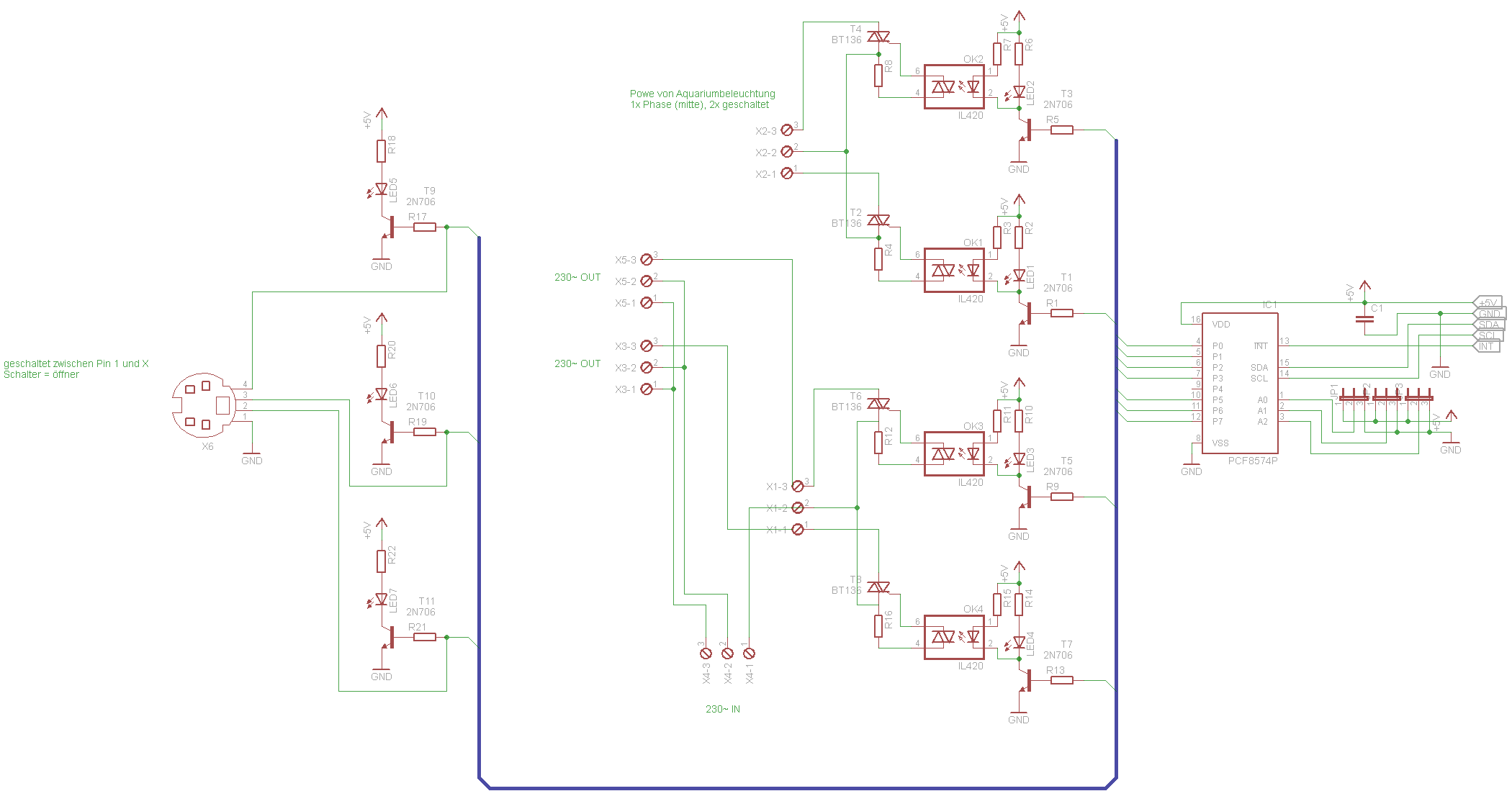

...direkt aus den entsprechenden Datenblättern übernommen. Zudem funktionnierts tadellos... Was genau ist gruselig?
Ich denke travelrec meint nicht die Schaltung ansich, sondern den
Schaltplan.
- Unnötige Überkreuzungen von Leiterbahnen
- Keine Verwendung von Massesymbolen
Ich dachte mir übrigens was ganz ähnliches, als ich den Schaltplan
gesehen habe.

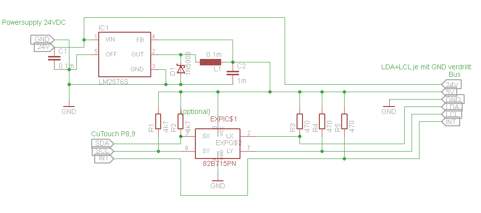

Dann such dir schonmal einen billigen Lieferanten für die 715er. Am Besten einige Stangen einlagern... Mach wenigstens irgendwelchen Schutz rein. Zenerdioden sind billig und gut. Deren Kapazität machts dann auch nicht mehr fett. Gruß - Abdul
Sooo. Hab am Donnerstag das Auto in den Service gegeben und desshalb mehr als genug Zeit gehabt. Folgendes hab ich gemacht: Masterschaltung in eine Box gepackt, Kabel zugfest montiert. Schalter integriert (DC-Supply). Buskabel RJ45 männlich. Cat5 durch die Wohnung gezogen. Derjenige der damals (das Haus ist fast 100) die Leitungen gezogen hat...*%&+" Die Rohre! sind zwar verlegt, kreutzen und enden aber irgendwo unterputz und ohne Dose:s Desshalb hab ich mich grösstenteils auf die Fussleisten verlassen. Wo nötig (Master, Aquarium) hab ich eine modifizierte (- R) ISDN-Dose montiert (RJ45). Aquarium verkabelt und I2C-Schaltung von Horter "vergewaltigt" und in ne Box gesteckt. Schaltplan folgt. Benutze Triacs, bin somit besser auf ne Dimmerschaltung vorbereitet... Webseite: Zugriff auf twipnet.ch für Benutzer "mC" mit pw "Demo" eingeschränkt, d.h. keine Änderungen mehr möglich. Wurde von euch nämlich rege genutzt, hatte teilweise ne funny Disco @ home^^ mC: Jetzt voll funktionsfähig. i2C rules^^ Bis jetzt funktionsfähig: -Aquarium 2 verschiedene Röhren Ein/Aus -Drehlicht Alarm Ein/Aus -Lampe Ein/Aus -Flusssensor Grüsse aus der Schweiz.

Musste grad feststellen das die 715er sehr stabil sind, 24V am SCL aber nicht mögen und den Dienst effektvoll verweigern...
Früher fand man 100 Ohm Widerstände seriell in SCL und SDA in den Schaltplänen von Fernsehern an jeder Modulsteckerleiste. Ich würde dazu dann direkt am Chip noch ZD5V6 einbauen. Das sollte reichen.
Hmm, Mit nem Leitungswiderstand von vieleicht 20Ohm, 100Ohm seriell gibts 120Ohm. 470Ohm Pullup beim Master ergibt einen Spannungsteiler bei Slave = Low, d.h. der Master hat bei slave=low am Eingang noch 1V... Aber ja, die ZD... danke! Werd ich gleich korrigieren...
Wenn es bei Grundig funzte, sollte sich an der Physik nicht viel geändert haben. Die Zenerdioden können nur mit Vorwiderstand effektiv arbeiten. Noch mehr bringen zusätzliche Spulen, aber da muß man gucken was man so an Material einzusetzen pflegt. Ich versuche immer alles auf meine Standardbauelemente zu reduzieren. 470 Ohm? Bei normalen Treibern geht das nicht. Beim 715 müßte ich nachschauen. Hat doch irgendwas von Stromspiegel 5x oder 10x. Weiß nicht mehr. Dann würde es ja hinkommen. So betrachtet, müßte man mit den 715 nun alles richtig skalieren. Also werden aus den 100 Ohm dann 10 bis 20 Ohm. Gute Nacht - Abdul
Hat übrigens funktioniert... Vor 6 Jahren... Ooh die Nostalgie. Das ganze ist übrigens damals durch irgend einen Kriechstrom abgeraucht. Hatte die Schaltung (ohne Dimmfunktion) später mit einem Carambola (wifi soc) 3 Jahre im Einsatz.
