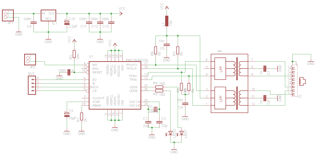

Ich habe eine frage zu der CS und Reset Leitung des ENC28J60. ICh habe
in vielen Schaltplänene gesehen das an Reset ein PullUp hängt und dann
CS nicht. Aber im Datenblatt ist beschrieben das die Reset und die CS
Leitung interne PullUps haben. Nun meine frage brauche ich an CS oder
RESET PullUp widerstände? Und wie groß müssen diese sein? Der ENC28j60
würde ich mit einen AVR betreiben und diesen über die SPI Leitung
programmieren daher muss ja CS High sein wenn er im reset ist.
von Mike (Gast)
Reset ja, CS nein.
Schau Dir den Schaltplan hier an:
http://www.pollin.de/shop/downloads/D810073B.PDF
von Tim (Gast)
Danke dir
Ich habe ma im anhang mein Schaltplan hinzugefügt.
reichen die Kondensatoren, ich habe 3x 100n an VDD, VDDOSC und an VDDTX?
Oder kann ich diese auch weg lassen?

von Mike (Gast)
@Tim
Die 3 Cs kannst Du weglassen.

von Michael U. (amiga)
Mike schrieb:
> @Tim
Aber auch nur, wenn er Spaß daran hat, unerklärliche Fehlfunktionen des
ENC auf seiner Leiterplatte zu suchen...
Wo kommen nur immer die Vorschläge her, ausgerechnet Stützkondensatoren
an ICs einzusparen, nur weil es vermutlich in Deinem Aufbau mal gut
ging?
Die Dinger hinterher sinnvoll auf eine Leiterplatte zu basteln, wenn es
ohne schief geht, ist vermutlich viel aufwändiger, als sie einzuplanen
und nicht zu bestücken, wenn man unbedingt die 0,5 Cent sparen will...

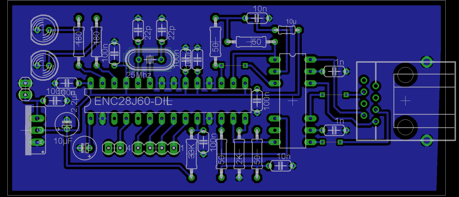

von Tim (Gast)
Heul ^^ hätte ich dein breitrag nur mal ehr gelesen^^
Im Anhang hab ich ma mein board drangehängt. Das ganze kommt mit nur 3
drahtbrücken aus.
Werde jetzt noch die Stützkondensatoren dran bauen

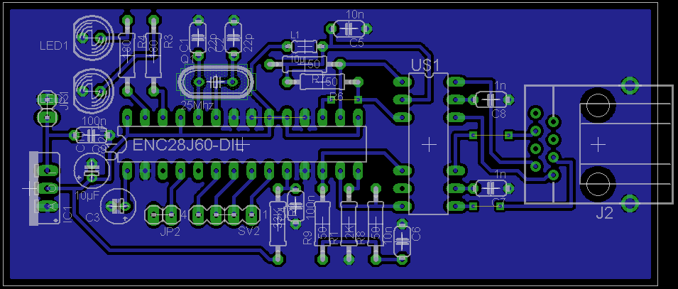

von Tim (Gast)
So habe die 5 Stützkondensatoren hinzugefügt
Im anhang noch ma das board.
Kann da einer mal drüber gucken, dies ist es mein 2Board und würde es
heute gleich ätzen
