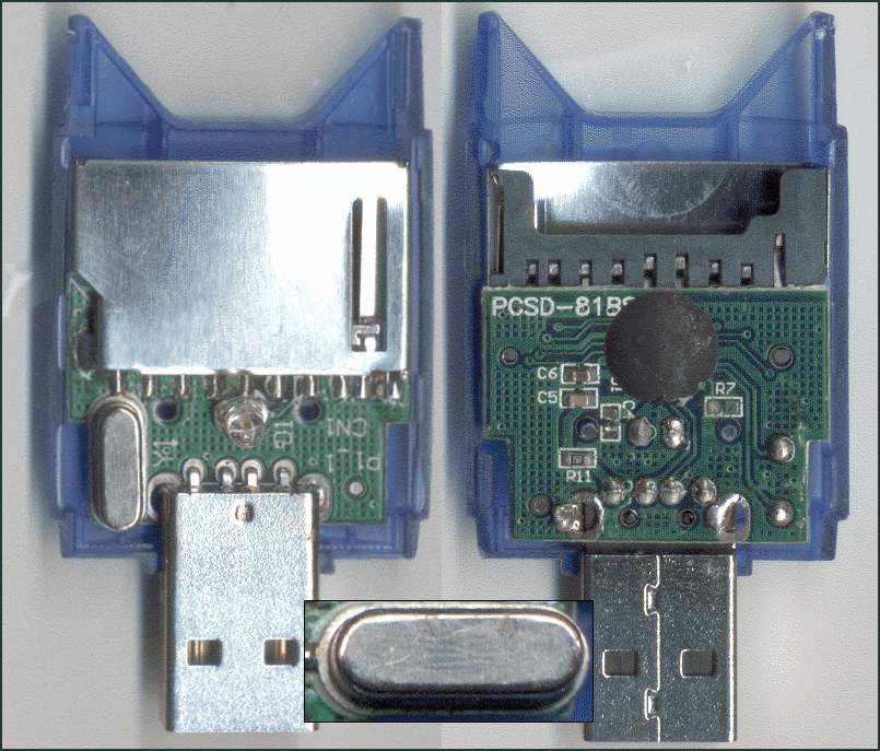

von M. G. (looking)
Vlad Tepesch schrieb:
> Die Kartenleser haben sie noch (~20Stück), aber so toll sind die auch
> nicht.
> Die SD-slots sind einfach zum stecken, ohne push in/push out.
> aber gut, für 1€ einen USB-Stecker, nen billig-SD-Slot und ne rote LED.
> ein Quarz ist auch noch drauf, da steht aber kein Wert drauf.
> Der ein oder andere kann vielleicht noch das Gehäuse verwenden, das ist
> sehr leicht zu öffnen (nur gesteckt und ungeklebt)
Könntest Du mal ein Foto posten?
Danke.
von Daniel W. (pegasus)
Kartenleser-Foto.

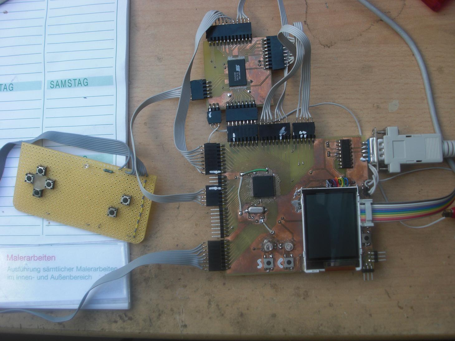

von Sigint 112 (sigint)

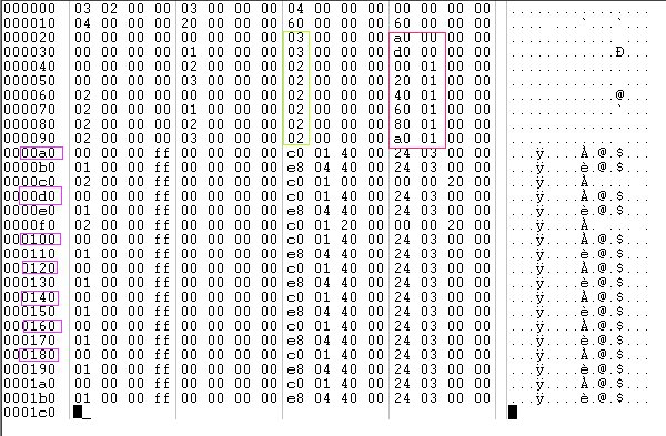

Hi zusammen,
 nun muss ich auch mal nachziehen. Hab eben Zeit gefunden mein Board zu
ätzen. Hab zum testen Jeans Code genommen. Nun kann ich etwas
rumspielen. Eine Plasma- oder Feueranimation wären ganz nett.
Hat sich eigentlich schon jemand mit dem Rest der Konsole beschäftigt?
Weiter  oben gibt es ja die ersten 16K vom Flash (wenn ich das Posting
richtig verstanden habe). Anscheinend enthält das Dump nicht nur 6502
Programmcode sondern auch Zusatzinformationen. Hab aber nur kurz drüber
geschaut und bin nicht ganz schlau daraus geworden. Ich meine die
LCD-Init gesehen zu haben (Speicherzugriffe auf $8000+$8001) und einen
USB-Deskriptor für das Speicherdevice. Hat vielleicht schon jemand den
gesammten Flash ausgelesen und ist etwas schlauer? Ich fände es mehr als
genial, wenn man die Konsole out-of-the-box mit neuen Spielen füttern
könnte. Ich bin überzeugt, daß das möglich ist. Vielleicht können wir
auch mit einem USB-Sniffer infos über das Upload-Protokoll bekommen. Ich
werd mich mal ransetzen, wenn ich wieder genu g Zeit finde.

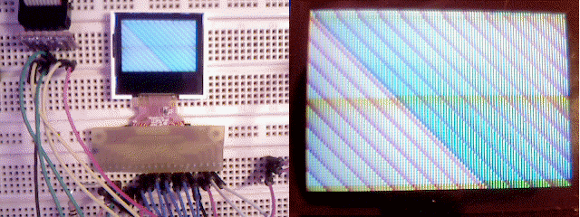

von Andreas J. (antibyte)
Wigbert Picht-dl1atw schrieb:
> @Andreas Jakob (antibyte)
> Ist dann eine breiter Spektralbalken zu sehen, oder was kommt aufs
Naja, Spektralbalken wäre übertrieben :)
Siehe Bild.
von Wigbert P. (wigbert) Benutzerseite
liegt sicher daran, das wir Spectrum mit "k" geschrieben haben.
Aber die Init ist jedenfalls sehr Hilfreich.
Danke für die Vorarbeit
Wigbert
von Gast (Gast)
korrigier das mal, dann sieht es schon etwas besser aus.
For J = 0 To 67
 For I = 0 To 97
  Lcd_write Dat , I
  Lcd_write Dat , J
 Next I
Next J

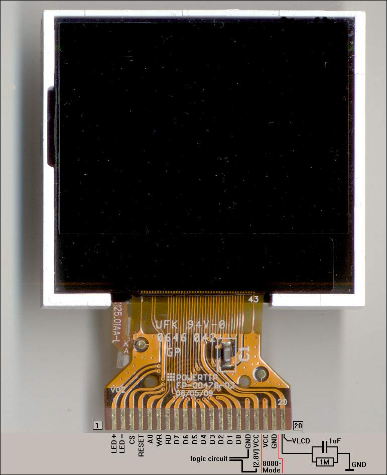

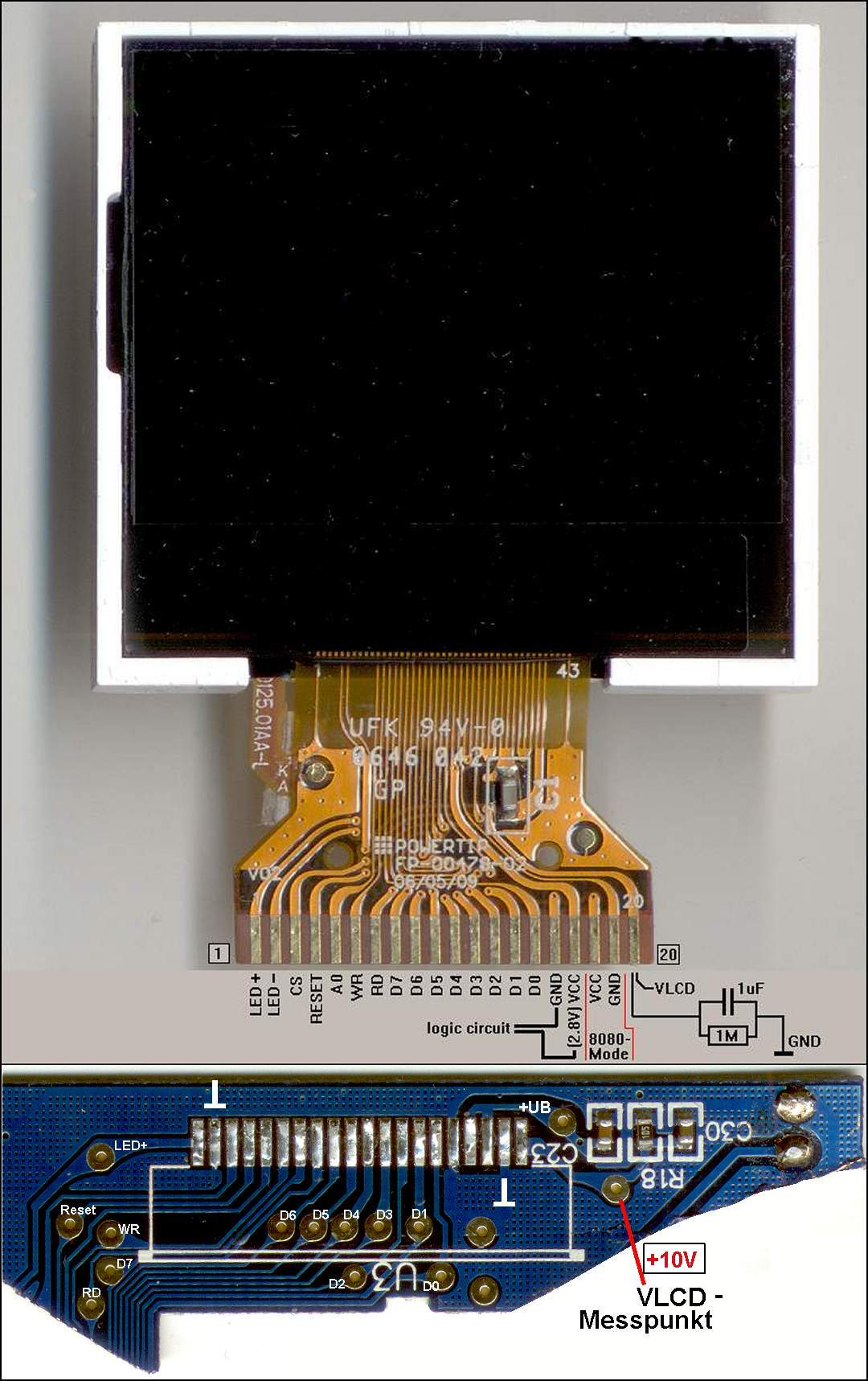

Das PH9867C -Display von vorne.
von Phil S. (zippi)
Hi
Also der Quarz auf dem SD reader ist ein 12Mhz Quarz aber das wissen die
Meisten warscheinlich schon.
Mit dem Oszilloskop gemessen oder woher stammt die Info?
> For J = 0 To 67
>  For I = 0 To 97
>   Lcd_write Dat , I
>   Lcd_write Dat , J
>  Next I
> Next J
Stimmt.
Und die folgende Änderung erzeugt hübsche, sich
ständig ändernde Testmuster :
Sub Lcd_test()
   Dim Ti As Byte
      Ti = Rnd(255)
      Lcd_write Cmd , &H30
      Lcd_write Cmd , &H15
      Lcd_write Dat , 0
      Lcd_write Dat , 97
      Lcd_write Cmd , &H75
      Lcd_write Dat , 0
      Lcd_write Dat , 67
      Lcd_write Cmd , &H5C
    For J = 0 To 67
      Rotate Ti , Left , J
      For I = 0 To 97
          Rotate Ti , Left , I
          Lcd_write Dat , Ti
          Lcd_write Dat , Ti
      Next I
    Next J
End Sub

von bjoern (Gast)
Hehe son Programm hab ich mir natürlich auch schon geschrieben ;-)
Also die Bitmaps wandle ich mit GIMP um.
Ich erstelle ein neues Bild mit 98x67Pixeln dann kopiere ich da die
Grafiken rein. Gehe auf Bild -> Modus -> Indiziert da stelle ich die
Anzahl der Farben runter so 60 Farben (sonst gabs irgendwie probleme mit
der Übertragung der Bitmaps).
Dann gehe ich noch auf Bild -> Transformation -> Vertikal Spiegeln.
Es erscheint ein Dialog "Als BMP speichern" dort Erweiterte Optionen
wählen und 16 Bit R5 G6 B5 wählen.
Jetzt musst du nur noch den BMP header entfernen (die ersten 70 Byte)
und kannst die restlichen Bytes 1:1 an das Display schicken
von bjoern (Gast)
ich hab noch was vergessen... vorm speichern nochmal auf
Bild->Modus->RGB zurückstellen. Die Farben bleiben dabei reduziert aber
sonst kannst du dieses R5 G6 B5 nicht wählen.
von Jean P. (fubu1000)
Oje Oje,
das geth mit GIMP ;-(
Und ich programmiere da dran 2Std schon, nur der Mist Header geht noch
nit.
Dann schmeiss ich mal mein Converter Programm über Board und nehme Gimp.
P.S: Danke für den Tip Bjoern. Aber wieso 70bytes ? Dachte BMP hat 54
bytes.
P.S 2: Nochmals oje jetzt geht mir nen Licht auf. Das sind ja genau 16
bytes.
       Das ist dann sicher die Farbmaske die dazu kommt. Ich glaube das
teste ich mal gleich aus in meinem Proggi. Im Fernsehen läuft ja eh nur
Mist wie immer.
Hop hab ich gemessen.
aus dem PDF-File des Displays geht es nicht hervor, deshalb eine Frage
zu den Display-Pins 18 und 19 von dem Foto ...
Beitrag "Re: Mini-Farbdisplay"
Die Pins (vom 8080-Mode) besitzen doch sicher einen internen Pull-Up
Widerstand. Wenn man 18+19 unangeschlossen lässt oder "in der Luft
hängen lässt", würde der interne Pull-Up Pin 18+19 nach +Ub ziehen, oder
nach Masse?
von Benedikt K. (benedikt)
> Widerstand.
Davon steht im Datenblatt aber nichts.
> nach Masse?
Weder noch, die wären ganz einfach undefiniert, also zufällig.

Hier ein kleiner Zwischenstand.
In Köln-Ehrenfeld auf der Venloer Straße gibt es auch keine (mehr)
von Phil S. (zippi)
@Slime
Ich bin begeistert, sieht echt gut aus.
Auf der Rückseite der Platiene befindet sich auch noch ein Taster für
den Reset, dort könntest du den Reset vom AVR schaltbar machen, dann
kann man den AVR leicht reseten und muss nicht erst die Batterien raus
machen.
Philipp

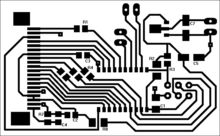

Betreff: Tiny2313 -BOARD ( Q9.zip )
die (siehe unten) mit Fragezeichen versehenen Bauteile sind ohne
Beschriftung. -Weiss jemand die fehlenden Werte ?
Bekannte Werte (aus Q9.zip):
R7= 1M  (R7 liegt parallel zu C4)
C4= 1uF (R7 liegt parallel zu C4)
C7= 10uF (input  Spannungsregler)
C5= 10uF (output Spannungsregler)
R2= (UB+ für attiny2313 - Null Ohm?)
C1= 100nF(liegt zwischen Masse und UB+ des attiny2313)
R3= 4700 Ohm
Unbekannte Werte:
? C2 (C2 ist parallel mit C3)
? C3 (C3 ist parallel mit C2)
? R8 (möglicherweise ein Null Ohm Widerstand)
? R4,R5,R6 (sitzen in MOSI, MISO und SCK Leitung)
? R1 (LED-Anode, geht an Pulsweiten-Ausgang des tiny2313)
von Phil S. (zippi)
R1 ist der vorwiederstand der LED ca. 0-100ohm kannst du da nehmen.
kleiner = heller
R8 = 0ohm (brücke wegen 1 layer)
C2 + C3 Sind nochmale koppel Cs. Da kannst du gut 100nF oder auch 1uF
nehmen.
R4, R5, R6 hmm eigentlich können die 0ohm sein, wenn das Display die SPI
nicht beeinflusst.
Sonst mach da 330 ohm hin.
> nicht beeinflusst.
Wenn RD\ fest auf 3,3V liegt, dann kann das Display nicht senden, somit
stört es beim Programmieren nicht. Die Widerstände sind daher eigentlich
überflüssig.

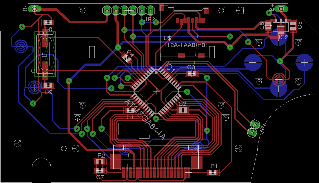

von slime (Gast)
Und noch eins. :)
Miuchiz ist tot !
Es lebe AVRuchiz :)
Machst du das USB-Kabel dran ? Zwecks USB-Bootloader ...
von Läubi .. (laeubi) Benutzerseite
slime schrieb:
> Und noch eins. :)
Du solltest denke ich den Quarz nicht so weit weg vom AVR legen.

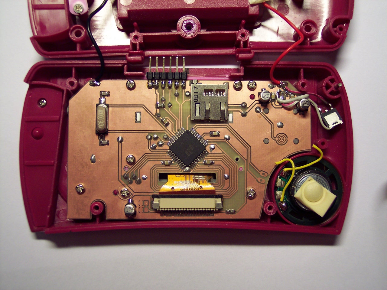

von Phil S. (zippi)
HI,
Naja wenn du dir das Original Board anschaust, dann siehst du, dass der
Quarz fast genauso weit weg liegt.
So hab noch ein Update für die Miuchiz Sucher.
Habe noch ein paar neue gefunden. Verschicke sie nach Bedarf.
Wer interessiert ist, einfach mail an P.Zippi@gmail.com
Du musst ja nicht jeden Mist der Chinesen nachmachen...
Es wird vermutlich funktionieren, aber gut ist das nicht.
Hier gibts gerade eine Diskussion zu dem Thema, die zeigt worauf es
ankommt:
Beitrag "Quarz Platinenlayout: GUARD RING?"
von Marius S. (lupin) Benutzerseite
Slime wie willst du das USB machen? Ein AT90USB wäre gut für USB
geeignet (dann ist man auch nicht so limitiert wie bei FTxxx lösungen).
Eigentlich wäre ein AT91SAM7 noch viel besser... Der hätte USB und viel
power...
Sieht schon ganz gut aus, der quarz muss aber auf jeden fall näher ran
(gibt ja keinen grund dafür den so weit weg zu legen) -  ich würde auch
nicht so einen Klopper nehmen sondern eher sowas:
http://www.reichelt.de/?ACTION=3;ARTICLE=85002;PROVID=2402
Die Bohrungen sehen riesig aus (zumindest der Restring), willst die
platine selber ätzen?
@Phil: Krass, da hast aber glück gehabt. Ich mail dich mal an :-)

Zuerst einmal freue ich mich über das rege Interesse an der AVR Platine.
Lob und Kritik sind immer willkommen.. :) Das macht das Projekt noch
interessanter und hilft eventuelle Fehler im vornherein zu beseitigen
oder zu vermeiden.
@Läubi .. (laeubi): Das mit dem Quartz ist absicht so. Du musst bedenken
in dem original Gehäuse ist der Platz vorgegeben und damit auch die Lage
mancher Bauteile. Sicher lässt sich das mit einem noch kleineren Quartz
besser lösen, den müsste ich jedoch erst bestellen. :S
@Marius S. (lupin): USB ist (erstmal) nicht vorgesehen. Lässt sich aber
sicher recht einfach über software USB lösen. Für nen Bootloader ist das
allemal ausreichend. Ich hab jetzt erstmal die ISP Pins mit nach oben
neben den Micro SD Slot gelegt.
Mit dem selbstätzen liegst du völlig richtig :) Daher auch der relativ
große Restring.
Eigentlich sollte zusätzlich noch ein RFM12 Modul mit rein. Gibt
allerdings nur eine stelle wo sich das relativ problemlos unterbringen
lässt. Links neben das Display, Genau über dem Reset Loch. Damit sind
die Pins des AVR dann aber nahezu alle belegt.
Wenn an dem Projekt doch so reges interesse besteht, vllt. doch mal
drüber nachdenken die Platine fertigen zu lassen. :)
slime

von slime (Gast)
Hier mal die eagle Files. Vllt hat jemand Lust da noch etwas dran zu
optimieren. Bedenkt aber bei Änderungen, der Platz im Gehäuse ist
begrenzt.
Es fehlen im Layout noch die Top und Bottom GND Polygone. Daher noch ein
paar Airwires. Ich mal die immer erst zum Schluss, also nicht wundern.
slime
von slime (Gast)
toll, und hier der Anhang....
von R. M. (rmax)
> lässt.
Um mehr Platz für zusätzliche Hardware zu schaffen, könnte man auch das
Batteriefach entfernen und statt der drei Mikrozellen einen flachen
LiPo-Akku nehmen, wie man sie z.B. für kleines Geld bei Pollin bekommt.
> Damit sind die Pins des AVR dann aber nahezu alle belegt.
Wenn Du das RFM12 mit an den SPI hängst, ist nur ein zusätzlicher Pin
für den Chipselect nötig.
Also für mich käme nur fertigen lassen per Sammelbestellung in Frage und
ich wäre mit zwei bis drei Exemplaren dabei.
@Läubi: Mit diesem Verschnitt aus Tetris und Vier Gewinnt habe ich mich
auch schonmal etwas Zeit verbracht und dabei festgestellt, wie unpräzise
die Tasten leider sind.

von psy (Gast)
Ich würde übrigens bei den richtungstasten die gleichen flächen wie bei
den restlichen tasten benutzen, denn wie bei dem munchiz selbst hab ich
mitbekommen das die richtungstasten nur sehr schwer reagieren (ich
musste sie regelrecht einpressen damit der druck auf die taste erkannt
wurde)

von slime (Gast)
@ Reinhard Max (rmax):
Wenn du den interrupt vom RFM auch benutzt dann brauchts zwei Pins.
Bleiben noch zwei übrig.
@Läubi .. (laeubi):
Na dafür hab ich doch die SD Karte eingelpant/baut.
Du musst bedenken das das Flash noch x Addressleitungen braucht.
Fur die RFM12-Variante sind mir zu viele Tasten.
Wir haben links die Richtungstasten, rechts 2 Tasten für Enter + Menü
Stellt sich erstmal die Frage, wie man die unteren Tasten mit was
Durchsichtigen ersetzt.
Bei Akkubetrieb würde sich das Laden über USB-Buchse anbieten.
Da der Deckel mehrmals rastet, könnte man eine Quadähnliche Antenne
im Rahmen einkleben. Dünnen Draht o.ä. Mal ein bischen rechnen.
Der AVR, langweilt der sich ? Müsste für Zusatzfunktionen gross
genug sein.
Wigbert

Checksums
OTP
0011fcc8
Flash
0514188E
Bei mir die selben Checksums bei der Männerversion.
Die Bratz Cloe Version hat 066C271D beim Flash.

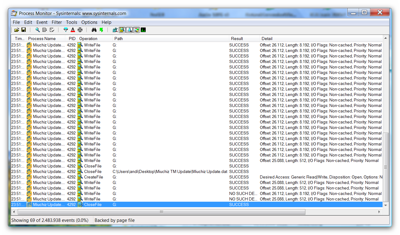

Yasmin hat 07A8C866 und selbe OTP.
Hab das Updatetool unter Vista zum laufen gekriegt.
Die beiden Buttons für die Sprache waren schlicht nicht
zu sehen. Vielleicht liegt es an meinen geänderten DPI
Einstellungen.
Mit TAB + Enter konnte ich dann aber das Tool starten.
Im Anhang ein Screenshot wo man die verwendeten Adressen im
virtuellen Laufwerk sieht.
Nach dem Update liest er die Version aus und weigert sich nochmal
upzudaten :
23:55:05,7768294  Miuchiz Update.exe  4292  CreateFile
\Device\HarddiskVolume18  SUCCESS  Desired Access: Generic Read/Write,
Disposition: Open, Options: No Buffering, Synchronous IO Non-Alert,
Non-Directory File, Attributes: N, ShareMode: Read, Write,
AllocationSize: n/a, OpenResult: Opened
23:55:05,8746512  Miuchiz Update.exe  4292  WriteFile
\Device\HarddiskVolume18  SUCCESS  Offset: 25.088, Length: 512, I/O
Flags: Non-cached, Priority: Normal
23:55:05,8771259  Miuchiz Update.exe  4292  WriteFile
23:55:05,9846214  Miuchiz Update.exe  4292  ReadFile
\Device\HarddiskVolume18  SUCCESS  Offset: 45.056, Length: 8.192, I/O
23:55:06,1084985  Miuchiz Update.exe  4292  WriteFile
23:55:06,1111434  Miuchiz Update.exe  4292  WriteFile
23:55:06,1141153  Miuchiz Update.exe  4292  WriteFile
23:55:06,2177378  Miuchiz Update.exe  4292  ReadFile
23:55:06,3425066  Miuchiz Update.exe  4292  WriteFile
23:55:06,3451496  Miuchiz Update.exe  4292  CloseFile

Wenn man die Adressen von folgendem Link mit den Festplattenzugriffen
von Andreas vergleicht dann sieht man, daß die Offsets gleich sind.
http://picframe.spritesserver.nl/wiki/index.php/Libst2205
25.088  <-> 0x6200  Command Write
26.112 <-> 0x6600  Data Write
45.056 <-> 0xB000  Data Read
Gruß,
  SIGINT

Also auf dem Konsolen-Board liegt an Pin20 eine Parallelschaltung aus
1MOhm und 100nF.
-Habe einmal die Fassung des Folienkabels abgelötet, und ein Foto
gemacht.
Wenn die Spielkonsole eingeschaltet ist, liegt an Pin20 (VLCD) eine
Spannung von +10,1 Volt an.
Wir verwenden in unseren selbst geäzten Platinen aber keine 10 Volt,
sondern nur 3,3 Volt. Bei 3,3 Volt ist der Wert von 100nF (parallel mit
1MOhm) wohl zu klein. Deshalb muss man 1uF (parallel mit 1MOhm)
verwenden.
Mehr verwendet das Spiel aber auch nicht, da stehen auch nur 4,5V der
Batterien zur Verfügung.
Nein, kann nicht sein. Da passt etwas anderes nicht. Die 10V erzeugt das
Display nämlich selbst.
Benedikt K. schrieb:
> Die 10V erzeugt das Display nämlich selbst.
Dann war es ein Denkfehler meinerseits. Ich dachte bislang die 10,1 Volt
kämen von einem Stepupwandler, der auf dem Motherboard irgendwo sitzt.

Hier das vorläufige Ergebnis. :)
Respekt! Das sieht ja echt gut aus. Ein Problem dürfte nur sein, dass
die Taster ohne Vergoldung nicht lange funktionieren werden.
Wow, bin beindruckt.
Jetzt muss nur noch alles funktionieren :)
von Phil S. (zippi)
Jop sieht echt geil aus glückwunsch.
Du kannst auf die Taster auch Zinn machen, das hält etwas länger als
wenn du da nur das Kupfer lässt.
Hast du ihn schon inbetrieb genommen?

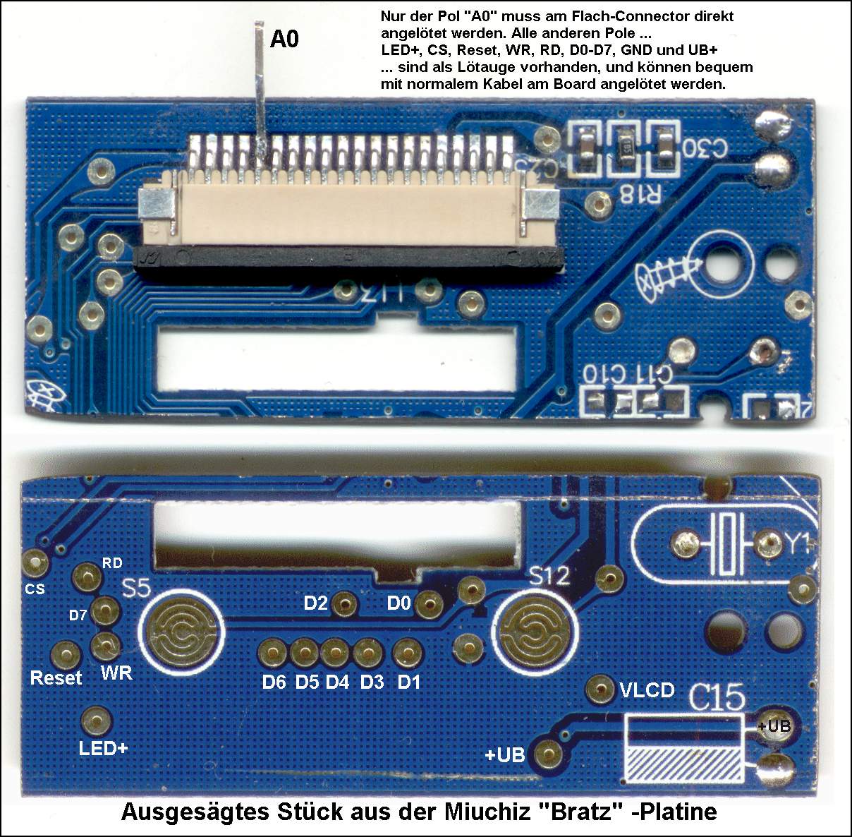

von ein_anfaenger (Gast)
hi,
will grad so ein display an meinen avr anschliessen und da bin ich im
datenblatt über die 3.3V  Versorgung gestolpert. Ich bin anfänger im dem
bereich und wollte fragen wie ich am besten aus meinen 5V 3.3V mache.
wäre für einen tipp sehr dankbar
mfg ch
Du kannst den Spannungsregler von der Miuchizplatine nehmen.
Der ist mit "MD3-33" beschriftet.
Anschlussbelegung steht irgendwo oben im Thread.
Zwischen Masse und Ein-Ausgang jeweils wenigstens nen 100nF
Kondensator hängen.
Ansonsten, wenn es schnell gehen soll, kannst du auch zwei
Dioden in Serie schalten. Durch den Spannungsabfall kommst du
in einen Bereich den das Display verträgt.

von bjoern (Gast)
wenn du das Display mit 3,3V betreibst müssen die Datenleitungen auch
auf 3,3V. Ich betreibe mein Display jetzt allerdings schon ein paar Tage
an 5V funktioniert bei mir auch. Bei 1€ das Stück kann mans ja mal
riskieren ;-)
von christian D (Gast)
ok, dann werd ich einfach nur die versorgung mit den 1n4001p dioden auf
3.3v machen und die datenleitungen auf 5v lassen. hoffe das geht so:)
danke
der Anschluss des Displays ist auch möglich, ohne einen Platine zu
ätzen.
Man kann einen Teil der Miuchiz-Platine aussägen, und dort sechzehn
normale Kabel anlöten.
-Die Platine stellt Lötaugen mit 1.6 mm Durchmesser zur Verfügung.
Siehe auch den Plan mit der Pinbelegung ...
Beitrag "Re: Mini-Farbdisplay (+mehr) für 1 Euro"

@zippi: Schönes board, ist das Projekt irgendwo dokumentiert? Verwendest
du eine selbst entwickelte Komprimierung? Das SPI zum Display läuft
bestimmt auf fullspeed.

von Phil S. (zippi)
@ Mi Mo und Marius
Ja die Komprimierung habe ich selber gemacht. Sie funktioniert so
ähnlich wie Benedikt das gesagt hat.
Es kommt immer ein Frame, der wird in einen Videospeicher geladen, ein
atmega644 hätte aber zu wenig ram, auch für das kleine Display, und dann
kommen die Audiodaten für 1/25 Sekunde. Dann wieder die Bild Daten u.s.w
zur Komprimierung:
im Videofile sind nur die Pixel gespeichert, welche auch verändert
werden sollen.
Bei der verlustbehafteten Komprimierung kann eingestellt werden ab wann
ein Pixel geändert werden soll (dabei wird darauf geachtet, dass man
Helligkeits- Änderungen eher wahrnimmt als Farb- Änderungen).
> Ich arbeite noch an 3 zusätzlichen verfahren um die Daten kleiner zu bekommen.
Da der atmega644 nicht so viel ram hat, müsste man öfters pro Frame
zwischen audio- und Videodaten hin und her springen. Aber ich denke,
dass man dann nicht sehr viele fps hinbekommt und die Audioqualität wäre
wohl auch nicht so toll.
Dokumentiert ist mein Projekt nicht. (fertig ist es auch noch nicht)
Hab noch was vergessen: Die Pointer an den Positionen 0x2c,0x2d..
0x3c,0x3d.. etc. müssen noch angepasst werden. Die können auf 0xa0 0x00
geändert werden. Das Bild zeigt die Originaleinstellungen.
Gruß,
  SIGINT

Nun auch mit Sound. :)
http://www.youtube.com/watch?v=YYBC6IjbG-M
8kHz pwm aound @ 10ps.
Viel mehr wird nicht drin sein. Aber, immerhin.
Die Audio und Videodaten sind, wie oben schon beschrieben, immer
abwechselnd in der Datei angeordnet. Das ganze basiert auf ethersex.
http://www.ethersex.de Der code für die grundlegende ansteuerung des
Displays ist mittlerweile im git enthalten. Source für den Video Player
und tools um ein Video in das passende Format zu wandeln werde ich
commiten sobald ich alles etwas aufgeräumt hab.
Bei der Hardware müssen noch ein paar Sachen geändert werden,
Zum einen schafft ein AVR Pin bei 3,3V nur ca. 10mA. Das ist für die
Displaybeleuchtung doch etwas wenig. Ich hab die LED jetzt erstmal
ohne Wiederstand direkt an die 3,3V gehängt. Am besten man schaltet
das über nen FET evtl.? Genauso die Versorgung fürs Display. Wobei da
ein direkter Pin ausreichen sollte. Das Ding hat ja keinen ein/aus
Schalter, daher müsste das schon alles irgendwie abschaltbar sein.
Der Speaker braucht auf jeden Fall auch irgendwie einen kleinen
Verstärker.
So ist das doch etwas arg leise. :( Ich hatte gedacht das ich die OC0A
und OC0B Pins irgendwie gegensätzlich schalten könnte um so effektiv die
doppelte Spannung im Speaker zu haben, aber hab nochnicht rausgefunden
wie ich das am geschicktesten anstell. Irgendwelche Ideen zum Verstärker
oder dem zweiten OC Pin?
