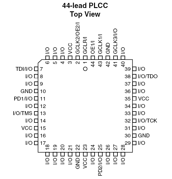

> Creating pla file C:\WINCUPL\WINCUPL\SOURCE\\CN.tt3 with 0 inputs 0 > outputs, 0 pins 0 nodes and 0 pterms... Naja... 0 mal 0 mal 0 ... das passt gut auch in jeden CPLD ;) Xilinx erzeugt einen Fehler wenns nicht mehr reingeht, zwigt aber im Report durchaus "Zwischenwerte" an. Dann hat man die CHance zu sehen wo es hakt. Mal ne Frage, bist du irgenwie an die Atmel dinger gebunden? Der XC9572XL(72 Macrozellen) ist bei Reichelt um die 3Euro im PLC44 erhältich und soll sehr viel moderner als die Atmels sein, vieleicht lohnt ein Umsteig?
Nein an Atmel bin ich nicht gebunden, je eher ich die loswerde desto besser. Das Problem ist nur, die Designs mit dem ATF1502 & AFT1504, waren ursprünglich mit einem Philips CPLD gelöst, das von Xilinx weitergeführt wurde und nachdem Xilinx es aufgegeben hat von Atmel. Alle CPLDs sind für 5 V ausgelegt und passen Pin für Pin. Wenn ich umsteige brauche ich ein entsprechendes CPLD - und das habe ich bis jetzt noch nicht gefunden.

Welche/Wieviele Pins sind den das Problem? Die I/Os kann man ja (fast)
beliebig umlegen.
Um was für ein Design handelt es sich denn ggf ist ja ne Adapterplatine
eine Lösung?
Eine direkte kollision gibts Eigentlich nur am Pin 23 die restlichen GND/VCC Pins liegen richtig oder gehen auf einen I/O... Weiß aber jezt nicht wie festgelegt dein Layout ist, lohnt sich vieleicht ein re-design?
