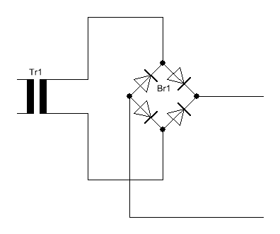

Hallo, ich habe eine Proxxon Micromot 50/E Bohrmaschine und wollte mir ein Netzgerät dafür selber bauen, da das original (1A) die Karten gelegt hat. Ich habe noch 2 Ringkerne mit 12V/4A (50VA) hier rumliegen, die ich eigendlich nehmen wollte. Das komische ist nur, das die Spannung auf 10V zusammenbricht (von 17V leerlauf) bei gerade mal 600mA Stromaufnahme der Bohrmaschine. Es tritt bei beiden Ringkernen auf, die im übrigen neu sind. Haben die ein Problem mit Induktieven Lasten ?
Gast schrieb: > Hallo, ich habe eine Proxxon Micromot 50/E Bohrmaschine und wollte mir > ein Netzgerät dafür selber bauen, da das original (1A) die Karten gelegt > hat. Ich habe noch 2 Ringkerne mit 12V/4A (50VA) hier rumliegen, die ich > eigendlich nehmen wollte. Das komische ist nur, das die Spannung auf 10V > zusammenbricht (von 17V leerlauf) bei gerade mal 600mA Stromaufnahme der > Bohrmaschine. Es tritt bei beiden Ringkernen auf, die im übrigen neu > sind. Haben die ein Problem mit Induktieven Lasten ? Schaltplan Deines Konstruktes? Meine Proxxon 50E läuft ohne Problem an einem 70VA Ringkerntrafo, und daher sage ich mal: Ringkern kann das im Prinzip gut betreiben. So ins Blaue geraten: Was Du beobachtest ist normales Verhalten einer belasteten 12VAC gespeisten Gleichrichterschaltung mit Kondensator-Siebung.
So schaut es aus, nix extra. Der Gleichrichter ist ein kompakter brückengleichrichter 6A.
Rechne selber mal: Wieviel Ampere fließen bei 50W leisung und 12V? Tip: 1A sinds nicht.

Andrew Taylor schrieb: > So ins Blaue geraten: Was Du beobachtest ist normales Verhalten einer > belasteten 12VAC gespeisten Gleichrichterschaltung mit > Kondensator-Siebung. Wo sind in seiner Schaltung Kondensatoren?
Ich glaube eher, dass dein Messgerät blödsinn anzeigt. Du hast eine pulsierende Gleichspannung mit erheblichem AC-Anteil, da sind manche billigen Geräte schnell mit überfordert. Mit einem kleinen Kondensator parallel würde ich der Messung eher trauen.

Der Originaltrafo, der bei dem set dabei war, kann 1A liefern, ist aber Sekundärseitig def. (keinen durchgang). Nu dachte ich mir, nimm einen 50VA Ringkern, gleichrichter drann, und gut. Es geht nur leider nicht ........

Charly B. schrieb: > moin, > .... > und dann steht da auch phasenanschittsteuerung eingebaut > dh. das teil bekommt AC , also gleichrichter weg. SoSo. Meinst Du also. Leider liegste damit wieder völlig falsch. Die Proxxon Tiele erhalten DC. Und zwar ungesiebt. Steht auch weiter oben. > > PS was steht denn auf deinem gegrillten netzteil drauf was es als > ausganag bringt, 12V AC oder 12V DC ? DC

Jörg Wunsch schrieb: > Andrew Taylor schrieb: > >> Die Proxxon Tiele erhalten DC. Und zwar ungesiebt. > > Auf deutsch: pulsierende Gleichspannung. Auch wenn dem so ist so würde (meiner unbescheidenen Meinung nach) cein Elko auf jedenfall nur nützlich sein können. Falls ich irre (immerhin rate ich in's Blaue) möge man mich korrigieren. Iwan Pivawic
Иван S. schrieb: > Auch wenn dem so ist so würde (meiner unbescheidenen Meinung nach) cein > Elko auf jedenfall nur nützlich sein können. Nein, glaub's doch, er schadet. Da drin ist ein einfacher Steller mit einem Thyristor. Wenn du das Teil an reiner Gleichspannung betreibst, hat der Thyristor keine Chance mehr zu löschen. Der Motor läuft dann immer volle Pulle. Die Maschine geht davon zwar nicht kaputt, aber sie hat halt keinen Drehzahlsteller mehr.
Hi >Auch wenn dem so ist so würde (meiner unbescheidenen Meinung nach) cein >Elko auf jedenfall nur nützlich sein können. Nein. Die Steuerung arbeitet mit Thyristor. Wenn die Spannung nicht auf Null geht, löscht der nicht. MfG Spess
Jörg Wunsch schrieb (spess sinngemäß das Selbe, daher nur ein Reply): > Иван S. schrieb: >> Elko ist sicher nützlich > Nein, glaub's doch, er schadet. Da drin ist ein einfacher Steller > mit einem Thyristor. Wie gesagt, ich hatte nur ins schlumpfige geraten, diesmal aber anscheinend falsch ;-) > Wenn du das Teil an reiner Gleichspannung > betreibst, hat der Thyristor keine Chance mehr zu löschen. Der > Motor läuft dann immer volle Pulle. Die Maschine geht davon zwar > nicht kaputt, aber sie hat halt keinen Drehzahlsteller mehr. Ja, verstehe ich. Thyristor raus und PWM rein. Ihr mögt ja hier die Toshibas nicht so recht, aber ich bin mir sicher, ein Atmel-Dings kann das auch.

Ich habe meinen extra aufgeschraubt. Ein Trafo und Dioden, sonst nichts. Die Leerlaufspannung ist 17V, evtl. ist das der Grund für die Anlaufschwäche. An dem Trafo ist wahrscheinlich nur die Temperatursicherung defekt. Sie liegt gleich auf der Primärseite unter der Folie. Diese sind handelsüblich mit 120° C. Eine tüchtige Fummelei, habe aber u.a. den Trafo der Lötstation wiederbelebt.

>Autor: Michael_ (Gast) >Datum: 15.08.2009 08:46 >Ich habe meinen extra aufgeschraubt. Ein Trafo und Dioden, sonst nichts. >Die Leerlaufspannung ist 17V, evtl. ist das der Grund für die >Anlaufschwäche. Bau das nach und es wird gehen! Kein PWM und kein Labornetzteil.
