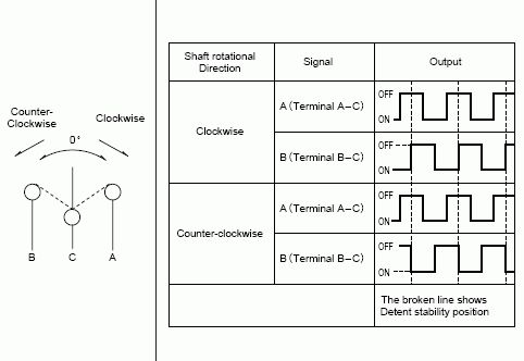

Aber wieso sind bei den Drehimpulsgebern z.B. 30 Stellungen un 15 Impulse oder 24 Stellungen und 12 Impulse angegeben?? Muss es nicht eigentlich für je eine Raststellung ein Impuls geben? hiernach: http://www.mikrocontroller.net/articles/Drehgeber#Beispielcode_in_C müsste es sogar zwischen zwei Rastpositionen genau zwei Impulse (kanal a und b) geben. also doppelt so viele impulse als rastungen... Kann das mal jemand erklären?
Ich weiß nicht, wie die Hersteller die Impulse zählen. Zählt man eine volle Periode des Rechtecksignals auf Kanal A bzw. B als zwei Impulse (weil es zwei Kanäle sind), kommt das mit dem Faktor 2 hin: Während einer Periode werden 4 Zustände durchlaufen: A B --- 0 0 0 1 1 1 1 0 Damit sind 4 unterscheidbare Stellungen je 2 Impulse möglich.
Nachtrag: Ich glaube aber eher, dass die Hersteller die Impulse pro Kanal zählen und die Mechanik nur in jeder zweiten der möglichen Stellungen einrasten lassen. Sonst müsste nämlich die Anzahl der Stellungen immer durch 4 teilbar sein, was bei bspw. bei 30 nicht der Fall ist. Beispiel: Jeder Kanal liefert 15 Impulse je Umdrehung. Das gibt 60 unterscheidbare Stellungen. Davon wird nur jede zweite genutzt, macht also 30 Stellungen. Dadurch, dass nur jede zweite Stellung genutzt wird, ist eine Art "Winkelhysterese" möglich, mit der ein Gezappel des Zählerstands verhindert wird, wenn der Drehknopf langsam über die Mitte zwischen zwei Einrastpunkten bewegt wird.
