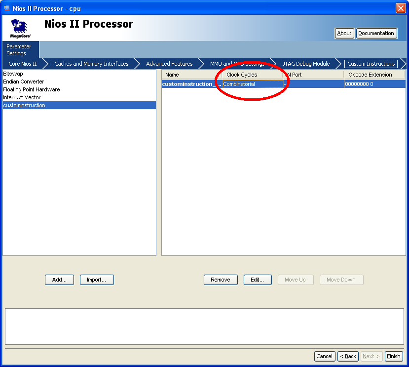

Hallo, Ich versuche eine "multi-cycle custom instruction" einzubinden, aber irgendwie kann ich den "clock-cycle" nicht ändern. In dem User Guide: http://www.altera.com/literature/ug/ug_nios2_custom_instruction.pdf steht auf der Seite 25: "The Clock Cycles field indicates the type of custom instruction: combinational logic, multi-cycle, extended, internal register file, or external interface. If the custom instruction is a fixed length, multi-cycle custom instruction, you must edit this field to specify the number of clocks. You must determine this number based on knowledge of the custom instruction state machine. In the case of a variable length multi-cycle custom instruction, the Clock Cycles field displays Variable." aber ich kann es nicht ändern, es steht da immer "cominational". In den Custom Instruction Einstellungen unter der Rubrik, Tab, Interface habe ich die Option Clock-Cycle auf 15 gesetzt, aber irgendwie intressiert ihm das nicht. Muss ich da überhaupt den Typ ändern, oder muss ich das irgendwo anders einstellen? Und wenn ich den Typ da ändern soll, wie geht das?

Du erstellst über den Component Editor (New - Button unten links im SOPC Builder) ein CI Interface. Wenn du dies korrekt definierst kannst du im CI CPU Menu auch multi-cycle CIs einbinden. Gruss, Sören
hmm, wenn ich diese Instruction einbinde, steht da immernoch Combinatorial
Habe es gerade noch mal probiert. Klappt ohne Probleme ! Poste mal deinen CI Code. Da liegt wahrscheinlich der Hund begraben

Fox Xx schrieb: > den würde keiner versteher, > aber in der simulation (modelsim) läuft der ohne probleme, das timing > stimmt und result und done liegen an Quartus scheinbar auch nicht... poste dan n doch wenigstens das Interface/entity done wird meiner Meinung nach doch für fixed cycle garnicht benötigt...

Würd ich rausnehmen wenn du eine fixed cycle instruction haben möchtest.
hi, so ich habe das jetzt mal getestet, also wenn ich das done rausnehme, zeigt er mir die cyklen an die ich engestellt habe, wenn ich done drin lasse, zeigt er mir, nicht immer, "variable" an was jetzt aber noch ein problem ist, er kriegt irgendwie kein clk signal und gibt daher nur den im rest gesetzten result zurück... ext und int clock bringen beide nix
