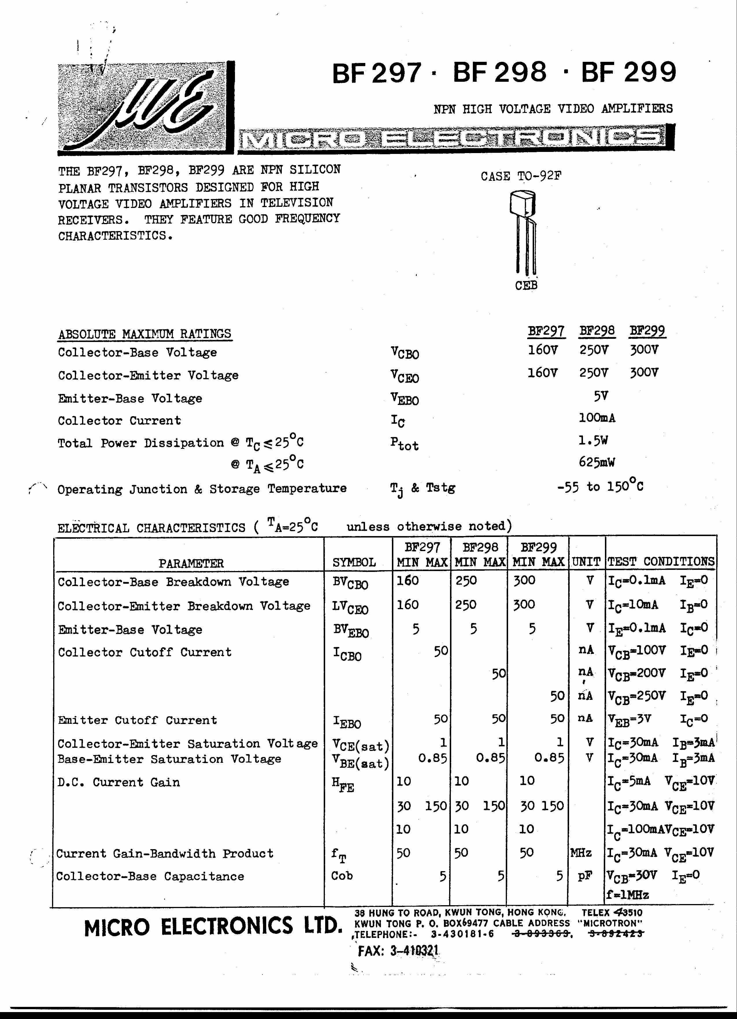

Ja der hat Geld wie Heu! Heu hat er nämlich auch keins. Wir kommen da jetzt vom Thema ab! Ich glaube es gibt noch sehr viele Uhren die mit dieser Technik gebaut werden oder ausgestattet sind. Im Anhang der Schaltplan mit der Idee von Helmie1 und dl8dtl. Danke schon mal! Hat jemand von euch n Datenblatt von dem BF298? Ich habe den Transistor bis jetzt nur in dieser Schaltung verbaut. Ich habe aber keine Technischen Infos um die Widerstände zu berechnen.

Bilder sagen mehr als 1000 Worte! Also so? S.O. Danke für das Datenblatt!!!!
