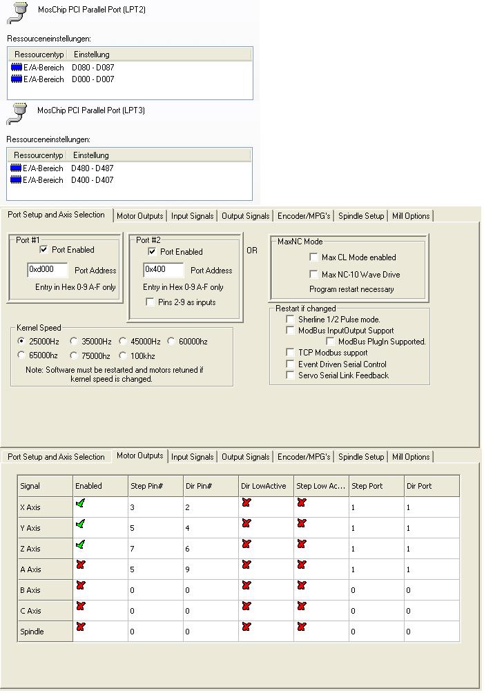

Hi Das will mir nichtmal erlauben die Addressen einzutragen (0xD080 - 0xD087). Dennoch danke. Ich werde dann jetzt mal essen und danach ne runde Segelfliegen gehen. Melde mich dann später. Gruß

So wieder da vom Fliegen. Ist 0x0378 nicht die Windows Ressource beim Standard LPT1? ;) Bei meiner HArdware ist dort eben 0xD080 eingetragen, ich kann ja nicht einfach ne Addresse eintragen die nicht vorhanden ist. Gruß
Hallo, richtig. Deine PCI-Karte bindet die Ports im PCI-Adressraum ein, muß sie ja auch, woanders kommt PCI garnicht ran... 0x378, 0x278 und 0x3BC sind die alten ISA-Adressen von LPT1,2,3. Das Programm will auf diese direkt zugreifen. Auf den PCI-Adressraum kann die Software nicht zugreifen, da hat kein Programmierer dran gedacht, das einzubauen. Es gab mal wenige Karten, die mit speziellen Treibern einen Wrapper mitbrachten, der Zugriffe auf die ISA-Adressen abfing und auf die PCI-Adressen mappte. Keine Ahnung, ob man sowas irgendwo finden. Board mit echtem Parallelport an richtiger Adresse benutzen. Gruß aus Berlin Michael

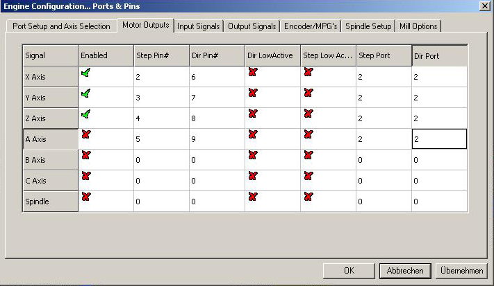

Wie sieht es mit den Einstellungen unter : Mach3 -> config -> Ports&Pins -> Output und Input Bits aus? Passen die auch garantiert alle? Gibt es eine Doku für die Fräse?
Die Fräse ist Eigenbau (Maschinenbau Student). Die Steuerung ist allerdings fertig gekauft. SM33PCV7 von gwr-elektronik. Mit dem Onboardport funzt alles (an Ausgängen), also an Steuerung/Fräse liegt es nicht.

Welcome back... Also wenn wir davon ausgehen das Karte und Treiber ok sind, dann zum nächsten Schritt: Mach doch mal ein Screenshot von den Einstellungen Mach3 -> config -> Ports and Pins -> Port Setup and Axis Selection und Mach3 -> config -> Ports and Pins -> Motor Outputs
Du kriegst zu jeder Lpt-Adresse zwei Adressbereiche. Nehmen musst du immer den ersten Bereich und davon die linke Zahl. Ermitteln kannst du sie über die Hardwarekonfig von Windows. Ändern würde ich das nicht unbedingt. Wenn die Treiber fehlen und dich das Betriebssystem hindert direkt auf die Ports zuzugreifen (z.B. Dos-Programme), so kannst du das Programm "allowio" verwenden. Das kann unter allen Windowsversionen die Ports freischalten. Dazu musst du beide Programme in einer geschlossen Umgebung verwenden. Also über Bat-file oder separater Kommandobox.
Sorry ich wurde kurzzeitig zum Flugplatz verschleppt. Also Spunkmeyer was du schreibst bzgl der Addressen ist mir bewusst, immer die niedrigere und von dem Paar die linke weil dies die Basisaddresse ist. Screenshots habe ich mal zu einem bild zusammengefasst. Die SIgnale zur Steuerung sind definitiv richtig, so lief sie bisher auch. Gruß
Habe grade mal versucht Mach3 mit allowio zu starten. Bringt leider keine Veränderung mit sich. C:\Mach3\AllowIo.exe "Mach3.exe /p Mach3Mill" 0xD000 C:\Mach3\AllowIo.exe Mach3.exe 0xD000 C:\Mach3\AllowIo.exe Mach3.exe 0xD400 C:\Mach3\AllowIo.exe Mach3.exe 0xD080 C:\Mach3\AllowIo.exe Mach3.exe 0xD480 Waren die VErsuche. Habe Allowio der Einfachheit halber im Mach3 VErzeichnis.

Hast Du beide Karten Buchsen mal probiert? Mach noch mal ein Screenshot....
Abgesehen von deiner anderen Anordnung der Step/Dir Pins ja. So müde bin ich dann doch noch nicht ;)
Ok. Dann müsste man noch rauskriegen was es mit den "Output Signals" auf sich hat. Weiss ich leider auch nicht....

Ist bei Dir bei Output #1 auch ein grüner Haken standardmäig drin gewesen? Noch mal zu Port 0x0378. Wenn der jetzt im BIOS aus ist, kannst Du nicht 0xD000 oder 0xD400 auf LPT1 mappen?
Klar könnte ich, aber was bringt mir die Softwareaddresse wenn der Mach3 Pulstreiber die Hardwareaddresse braucht. Ich kann ja nicht LPT1 dort eintragen. Und die Ressourcen der Karte einstellen funktioniert wie gesagt nicht.

Ok, dann bleibt nur noch die Addressbereiche manuell über die WinConfig zu ändern. Da das bei dir auch nicht funktioniert hat, würde ich mal schauen ob sich ein anderer Devicetreiber installieren lässt. Möglicherweise hast du einen falschen. Es gibt nämlich mehrere parallele Karten von Netmos und ich bin auch schonmal damit übel auf die Nase gefallen (über automatische Suche) den falschen Treiber installiert zu haben. (Habe die 9815.) Daher einfach mal manuell den Treiber auswählen und vorher genau den Typ der Karte ermitteln. Eventuell auch neue Treiber ziehen. Ansonsten mal die Karte tauschen. Es gibt tatsächlich einige Karten die nicht sauber schalten, entweder auf den TTL-Pegel bezogen oder aufgrund der Flankensteilheit. Mehr fällt mir auch nicht ein. >Wenn du mich auch darauf hinweisen willst das ich >allowio falsch benutzt habe wäre auch ein Hinweis zur richtigen Nutzung >an der Stelle angebracht. Allowio hebt bloss die Portprivilegierung durch den Kernel auf. Der Kernel kann die Zugriffe dann nicht mehr als Exception fangen. In deinem Fall ist es nutzlos.
