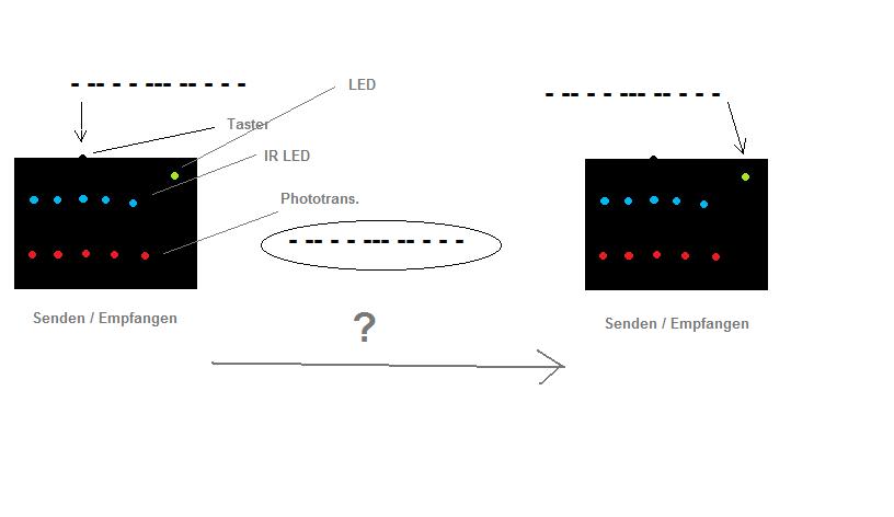

Hallo, ... habe gerad schon mal en Beitag geschriem ist aber i wie weg... egal ich habe 10 Sende LED und 10 Empfangs LEDs mit 1 Faden also mit 2 Beinchen... ich will sozusagen morsezeichen über die geräte bringen... gibt es da eine einfache schaltng mit transistoren um die Zeichen zu empfangen und mit einem Kleinen LED anzeigen.. bringen die 10 irled mehr reichweite oder nur ein größeres umfeld ?? oder gar nix ???
also ein klein bissel anderst... beide geräte mit senden und empfangen!!

> ich habe 10 Sende LED und 10 Empfangs LEDs mit 1 Faden hm, wo in einer LED befindet sich denn ein Faden? > sozusagen morsezeichen über die geräte bringen... Aha. nach deiner Zeichnung oben möchtest du bidirektional "Morsezeichen" zwischen zwei Punkten übertragen, Mittels IR LED/IR Empfängerdioden. Sowohl Sende- als auch Empfangsteil sollen die übermittelten Morsezeichen über eine (bei dir grüne) LED darstellen. Soweit richtig? > reichweite welche reichweite hast du dir denn vorgestellt? > bringen die 10 irled mehr reichweite mehr Reichweite als was? Du sagtest doch du HAST 10 LED, dann nehme ich an die willst du auch alle verbauen? --- > sowie ein Programm in diesen, welches auf der einen Seite > Morsezeichen in ein IR-Signal umwandelt Erstaunlich, wofür man heutzutage alles MC braucht: Sogar, um eine (im Morserythmus) betätigte Taste abzufragen, und dann 1:1 eine IR-Diode anzusteuern ....
> Erstaunlich, wofür man heutzutage alles MC braucht: Sogar, um eine (im > Morserythmus) betätigte Taste abzufragen, und dann 1:1 eine IR-Diode > anzusteuern .... weshalb 1:1 - das funktioniert nicht wirklich (ausser ein paar cm. weit und dann im Dunkeln) - man sollte den Sender schon modulieren und den Empfänger demodulieren.
>Erstaunlich, wofür man heutzutage alles MC braucht: Sogar, um eine (im >Morserythmus) betätigte Taste abzufragen, und dann 1:1 eine IR-Diode >anzusteuern .... Ja, wirklich erstaunlich. Ich hab mir mal einen Frequenzzähler aus TTL Gattern gebaut. Funktioniert heute noch. Ganz ohne uC ;) Früher konnte man auch Spannungen und Ströme ohne uC messen und auf Siebensegmentdisplays anzeigen. Mal zurück zu IR. NE555 zum modulieren + NE567 zum demodulieren. Könnte doch klappen, oder nicht?
ich will kein µC einbauen... ich wollte eig nur ganz einfach das mit einem OP machen hab ich mir jetzt gedacht... also das gerät wird nur nachts benuzt... hmm ... bei Conrad.de hab ich ne lichtschranke gefunden was is wenn man den ausgang vom Empfänger mim transistor invertiert ??? also wenn das signal durchkommt das dann en LED angeht und net wenn das dann ausgeht wie es eig sein soll. Aber reichweite sollte ca. 50 m luftl. sein ist das möglich wie stakt müssen die IR leds dann sein und dann brach ich wahrscheinlich noch en Reflektor rein tehoredisch um das licht zu bündeln... steigert doch die reichweite und beim emfänger könnte man da auch en reflektor nutzen um die strahlen auf größer fläche zu fangen... wer rechtschreibfehler findet darf se behalten ;)
http://www2.produktinfo.conrad.com/datenblaetter/100000-124999/117536-an-01-ml-INFRAROT_LICHTSCHRANKE_50M_de_en_fr_nl.pdf hier das soll mit linse 50 meter gehn .... ist ein refelktor net besser?? oder refelktor mit linse ??
