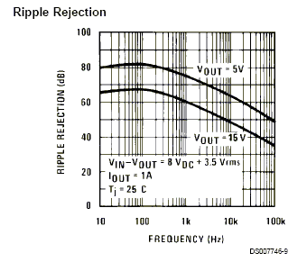

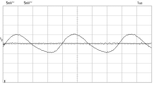

Hallo Mawin, >Ich muss wohl nochmal darauf hinweisen, dass der LM78xx die 260kHz des >Schaltreglers nicht mehr ausregelt, die Diagramme im Datenblatt gehen, >wenn überhaupt, bis 100kHz, für höhere Frequenzen sind die Kondensatoren >an EIn- und Ausgang zuständig, man kann also hinter einem Schaltregler >den Linearregler gleich weglassen. Im Anhang findest du, als Auszug aus dem Datenblatt, die Ripple Rejection des LM7805. Bei 100kHz beträgt sie noch imposante 50dB. Wie du behaupten kannst, daß bei 260kHz keine Ripple Rejection mehr stattfindet, ist mir schon ein Rätsel. Im nächsten Post werde ich einen Scopeplot zeigen, das die 260kHz Schaltfrequenzstörungen vor und nach dem LM7805 zeigt. Es wurde ein LM2674 mit einem nachfolgenden LM7805 vermessen. Die LM2674 ist in SMD-Technik ausgeführt. Es wurde kein LC-Filter verwendet. Kai
Hier der zugehörige Scopeplot. Man erkennt sehr deutlich, daß der LM7805 noch eine erhebliche Ripple Rejection bei 260kHz besitzt! Kai
>Kondensatoren an Ein- und Ausgang? Ja, natürlich, was denkst denn du? Aber die Ripple Rejection des Reglers hat mit dem Ausgangskondensator nichts zu tun! Schau dir dazu nochmal die Ripple Rejection aus dem Datenblatt an, die ich hier noch einmal anfüge. Hier wird auf den Eingang 8V + 3,5Vrms gegeben. An anderer Stelle des Datenblatts heißt es, daß am Ausgang für diese Messung ein 100nF Kondensator nach Masse geschaltet ist. Wie soll ein 100nF Kondensator bei 100kHz und 3,5Vrms am Eingang und einem Ausgangsstrom von 1A (!) 50dB Ripple Rejection schaffen??? Wenn der Regler das nicht von selbst ausregeln könnte, wäre dazu ein Innendwiderstand des Spannungsreglers von 5k Ohm erforderlich. Gemäß Datenblatt beträgt dieser aber nur 0,2 Ohm. Gemäß C = Q / U = I x t / U, verliert ein 100nF Kondensator, der einen Strom von 1A liefern muß, in nur 10µsec eine Spannung von 100V. Aber die Ausgangsspannung schwankt gemäß Datenblatt nur um 0,01Vrms. Mawin, du bist so besessen von deiner Idee des langsamen Linearreglers, daß es schon fast lächerlich wirkt. Akzeptiere doch einfach, daß du dich irrst und daß ein Linearregler nicht langsam sondern sehr sehr schnell ist. Der LM7805 weist auch bei 260kHz eine beachtliche Ripple Rejection auf, wenn man das Diagramm extrapoliert, über 40dB. Schau dir dazu auch noch einmal meinen Scopeplot an. Kai Klaas
Kai Klaas schrieb: > Mawin, du bist so besessen von deiner Idee des langsamen Linearreglers, > daß es schon fast lächerlich wirkt. Akzeptiere doch einfach, daß du dich > irrst und daß ein Linearregler nicht langsam sondern sehr sehr schnell > ist. Der LM7805 weist auch bei 260kHz eine beachtliche Ripple Rejection > auf, wenn man das Diagramm extrapoliert, über 40dB. Schau dir dazu auch > noch einmal meinen Scopeplot an. Danke für die Messungen, sehr interessant! Ich wollte noch mal kurz hinzufügen, dass Linearregler nicht unbedingt ein-eindeutig mit dem LM7805 zu verknüpfen ist. Es gibt auch andere (neuere, bessere) Linearregler.

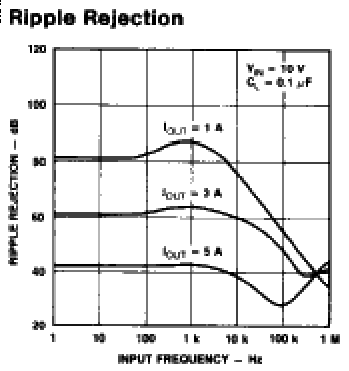

Hier ist noch ein bis 1MHz reichendes Diagramm aus dem Datenblatt des µA78H05 (dem 5A-dicken Bruder des µA7805) von Fairchild, leider in schlechter Qualität.
