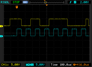

Hallo, ich hab bei einem Tiny13 die Fuse für den internen 128kHz Osc. gesetzt, nun komm ich mit meinem Standardprogrammer (der mit SCK nur bis ~250 kHz runter kommt) nicht mehr an den Tiny ran. Dachte mir also, nimmste einen Atmega16, taktest ihn mit 1MHz und aktivierst das SPI mit f/128. Klappt auch soweit, und ich kann schön am Osci das CLK und MOSI Signal sehen, wenn ich dann die ersten 4 Bytes zum initialisieren des Programmiervorgangs an den Tiny schicke. Nur sollte laut Datasheet das 2te Byte (0x53) auf dem MISO vom Tiny ausgegeben werden, um die Synchronisation anzuzeigen. Halte ich dort das Osci dran, kommt gar nichts. Ich hab die Schritte zum Programmieren des Tiny genau befolgt (reset auf gnd, power up, ISP-sequenz senden,...) aber da tut sich nichts. Setzte ich RESET mit Pull-Up auf high, läuft bei dem Tiny ganz normal das Program das damals draufgeflasht wurde. Irgendwer eine Idee? Danke schon mal, und gute Nacht.
Falls es wen interessiert, der fehler lag an der falschen einstellung für das zusamenspiel CLK/MOSI. das oszi bild zeigt wie es NICHT gehört. das signal (oberer channel) sollte noch länger stehen, wenn CLK schon abgefallen ist.
