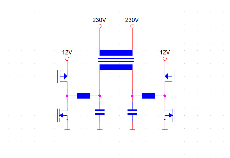

Hallo zusammen Ich habe mit MosFETs eine H-Brücke gebaut und erzeuge einen positiven und negativen PWM daraus, doch bei der Berechnung des LCL-Siebes, der daraus einen Sinus glätten soll, komme ich nicht weiter. Ich finde etwas über einseitige LC-Glieder, aber nichts über beidseitige LCL-Glieder ? Die 50 Hz Sinus werden aus 400 PWMs gebildet, daher 20 kHz aus der Brücke (auf dem Schema habe ich einfachheitshalber statt FETs Dioden genommen). Die Lampe ist 230 V mit 20 W, diese Leistung liefert auch das Netzteil. Doch wie berechne ich die beiden L und den C ? Kann ich ein einseitiges LC-Sieb nehmen und den Spulenwert für beide nehmen verwenden und den C verdoppeln/halbieren ?
Wieso glaubst Du, zwei Spulen zu benötigen? Oder wären zwei separate Cs gegen GND am Ende doch besser?
Ich glaube nicht, ich weiss es nicht, darum frage ich. GND ? Was für GND ? Die Schaltung ist in sich geschlossen, galvanisch getrennt von allem. Oder meinst du Erdpotential ?

Deine Brücke wird ja sicherlich mit einer Spannung versorgt. Und hier hat man üblicherweise auch Ground. So wie im Anhang.

Ich glaube du stellst dir das ganze etwas zu einfach vor. Diese Stromkompensierten Drosseln kannst du vergessen, denn diese verkraften keinen Strom wenn sich beide nicht gegenseitig kompensieren. Du benötigst richtige Spulen mit einem Luftspalt. Zur Dimensionierung: Die Resonanzfrequenz aus L und C muss irgendwo zwischen der Nutzfrequenz und der zu filternden Frequenz sein, allerdings von beiden einen deutlichen Abstand haben, damit es im Leerlauf zu keiner Resonanzüberhöhung kommt. Wenn du nun einen passende Frequenz gefunden hast, dann musst du L und C so dimensionieren, dass einerseits der Spannungsabfall bei der Nutzfrequenz möglichst gering ist, andererseits der Leerlaufstrom nicht zu hoch wird.

Durch das eigene Magnetfeld sollte die Spule eher expandieren. Der Effekt sollte aber eher klein sein. Das größere Problem ist eine ungleichmäßige Erwärmung beim Einschalten. Zur Filterspule: Die Schaltung aus Halbbrücke, Spule und Dem Kondensator entspricht einem Schaltwandler (Buck). Die Dimensionierung entsprechend. Die Stromkompensierten Drosslen sind wohl nicht geeigent, denn die können nur relativ wenig Energie speichern und gehen früh in die Sättigung.

Ich habe noch keinen Plan und keine Formel, welche L und C ich nehmen soll, grössere Spule oder grösserer Kondensator, gibt es da eine Faustregel oder einen Anhaltspunkt ?
Vermutlich wird es irgendwo auf den Bereich von 1-10mH und 1-10µF hinaus laufen. Zu beachten ist auch, dass die Spule den maximalen Spitzenstrom verkraftet ohne in die Sättigung zu gehen. Auf jedenfall wird es schwer sowas fertig zu bekommen -> selber wickeln. Auch beim Kondensator sollte man nicht sparen und einen MKP Typ verwenden..

Ich steh immer noch wie der Esel am Berg (wenigstens habe ich zwischendurch was gegessen): Ich kenne die Spannung (12V), ich kenne die Grenzfrequenz (20 kHz), 50 Hz soll der Sinus haben und den Strom (3A), aber ich kann nichts damit anfangen. Auf deine Vermutung hin, habe ich passende Spulen gesucht und auch 3 gefunden: 2,7 mH, 3,3 mH und sogar 10 mH, aber ohne Formel komme ich nicht weiter, in allen Büchern die ich habe und auch im WWW wird nur über RC geschrieben, LC wird nicht erwähnt oder nur "unter ferner liefen" gestreift... Gibt es keine schöne (vollständige) Formelsammlung dazu ?
Sodele, ich habe eine Zweispulen-Netzdrossel mit 2x 10 mH und zwei 470uF Kondensatoren eingebaut, aus dem PWM wurde nun eine glatte Welle, aber sehr dreieckig, gleiches Dreieck mit 3,3 mH. Was stimmt nicht ? Wird es schlimmer, wenn die Werte zu gross sind ?

Marc Mk schrieb: > Sodele, ich habe eine Zweispulen-Netzdrossel mit 2x 10 mH und zwei 470uF > Kondensatoren eingebaut, aus dem PWM wurde nun eine glatte Welle, aber > sehr dreieckig, gleiches Dreieck mit 3,3 mH. > Was stimmt nicht ? Wird es schlimmer, wenn die Werte zu gross sind ? Es gibt keine geschlossene Lösung für das Problem! Vielleicht hast du das ganze noch nicht wirklich durchschaut. Was ist wenig???? Das definierst du! Mit sinkender Grenzfrequenz steigt der Aufwand und die Antwortzeit wird immer größer. Das kann bei plötzlichen Laständerungen am Ausgang, aber auch am EINGANG, zu Regelschwingungen führen. Die können gedämpft auslaufen oder auch zum Aufschwingen mit zerstörender Wirkung führen. Sowas schätzt man ab und baut es dann auf. Dann wird es ausgiebig getestet und notfalls modifiziert. Ich würde dir für die Grundlagenforschung LTspice empfehlen. Sehr informativ an den Parametern zu drehen! Es gibt in der Yagoo-Group Library auch ein Modell für Glühlampen. Also alles was du brauchst ist da und kostenlos. Gruß - Abdul

Hallo Marc, >Doch wie berechne ich die beiden L und den C ? Mit der Thomson-Formel erhälst du aus L und C die Resonanzfrequenz http://de.wikipedia.org/wiki/Thomsonsche_Schwingungsgleichung Wenn du filtern willst, mußt du ein paar Dinge beachten: Für L nicht irgendeine Drossel verwenden, sondern nur eine Funkentstördrossel oder Speicherdrossel, die speziell für diesen Zweck hergestellt wird. Du findest sie bei den Entstördrosseln für Dimmerschaltungen. Diese Dimmerdrosseln sind oft als Ringkern-Drosseln auf einen Eisenpulver-Kern gewickelt. Keine stromkompensierte Drossel verwenden oder welche zur Unterdrückung von Gleichtaktstörungen, die funktionieren vollkommen anders!!! Mit deiner PWM-Geschichte erzeugst du wahrscheinlich so etwas ähnliches wie +-12V, also einen Sinus mit rund 12V Amplitude? Dann mußt du dein Siganl ganz grob um den Faktor 20 hochtransformieren. Damit transformierst du den Strom durch die Lampe von rund 90mAeff in einen Strom durch die Primärwicklung von 1,8Aeff, macht einen Spitzenstrom von rund 2,5V. Für diesen Strom muß deine Enstördrossel mindestens ausgelegt sein, besser du hast deutlich Reserve. Es sollte nicht zu schwer sein, eine Drossel mit 2mH zu bekommen. Denke daran, daß die Induktivität dieser Drosseln bei hohen Strömen deutlich kleiner werden kann. Als Kondensator kannst du einen 1µF MKP10 ausprobieren. Das ergibt mit der Thomson-Formel eine Resonanzfrequenz von rund 2,5kHz, wenn du zwei 2mH Induktivitäten, wie in deinem Schema verwendest. Wenn man berücksichtigt, daß der Lastwiderstand der Lampe von 2,6kOhm um den Faktor 400 auf der Primärseite herabtransformiert wird, scheint ein 6,5 Ohm Widerstand am Kondenstaor parallelzuhängen. Dies erhöht die Dämpfung kräftig, sodaß 3dB Dämpfung schon bei 260Hz erzielt werden, wie eine kleine Simulation zeigt. Bei 20kHz solltest du rund 40dB Dämpfung erhalten. Kai Klaas
Ich habe heute 2 einzelne Spulen mit Eisenkern a 3 mH und zwei Kondensatoren mit je 1uF gegen Masse angeschlossen, doch der Oszi zeigt das angehängte Bild und die Lampe leuchtet nur noch schwach, was ist denn nun wieder nicht gut ?
Der Kurvenform nach kommt die Spule in die Sättigung.
Autsch, das stimmt: Die Lampe zieht 1,5 A und die Spule ist auf 1,47 A ausgelegt... na ja fast ist auch vorbei. Wenn ich nun jeder Spule eine weitere parallel schalte, die nicht magnetisch gekoppelt ist, würde der Strom verteilt/halbiert und die Sättigung vermieden, richtig ?
Ja. Allerdings dürfte die Spule deutlich warm werden, wenn diese wirklich einen normalen Eisenkern hat und du mit 20kHz ein PWM Signal einspeist.
