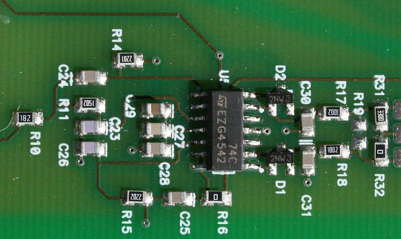

DIe Aufschrift ist 74C und EZ35607 soweit ich das lesen kann. Ein
besseres Bild habe ich leider nicht. Könnte es sich um einen TL074
handeln. Lt. ST Datenblatt ist das Marking aber 074C.

von yalu (Gast)
Den TL074 gibt es von ST tatsächlich, auch mit dem Anhängsel C.
Die beiden vorderen OpAmps sind jeweils als Spannungsfolger geschaltet.
Alternativ käme auch ein 74Cxx in Frage, nur was für eins? Vielleicht
ein 74C07? Das kann nicht sein, da Pin 1 und 2 (Eingang und Ausgang
desselben Treibers) verbunden sind.
Schau doch mal, ob Pin 4 und 11 an die positive und negative
Versorgungsspannung angeschlossen sind, dann stehen die Chancen groß,
das es ein OpAmp ist.
Es wäre auch hilfreich zu wissen, um was für ein Gerät es sich handelt
und welche anderen Bauteile sich noch auf der Platine befinden.
von rflayouter (Gast)
Hatte ich mir auch erst so gedacht, die Leitung, die zu Pins 1+2 führt
hat aber das Eingangssignal. VCC und GND sind wohl an Pin 11 und 4. Ich
besorge gerade ein besseres Bild.

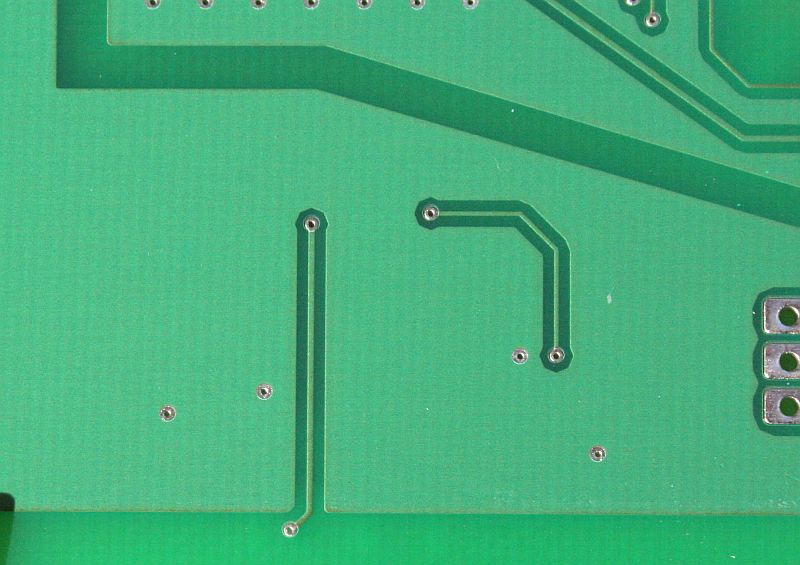

So hier jetzt ein besseres Foto
Eingang ist ganz links R10 und Ausgang rechts beim 0 Ohm Widerstand
Und h ier noch die Rückseite, so gespiegelt, dass sie zur Vorderseite
passt.
von MaWin (Gast)
Das Herstellerlogo von www.ST.com ist deutlich erkennbar.
Dummerweise sagt deren Datenblatt zum TL074
http://www.st.com/stonline/products/literature/ds/2297/tl074.pdf
dass als Marking da 074 draufstehen müsste.
Tut es aber nicht, nur 74.
Dennoch wird es ein TL074 sein, die Beschaltung passt dazu ja.

von Korax K. (korax)
Hallo rtlayouter,
Der ist von STMicroelectronics.
schau mal hier:
http://www.st.com/stonline/stappl/productcatalog/app?path=/pages/stcom/PcStComPartNumberSearch.searchPartNumber&search=74c
mit Betriebsspannung an 4 und 11 könnte es ein TL074, TS274 oder TSH74
sein.
Ich tippe auf einen Standard-OPV: TL074CD

von Arno H. (arno_h)
TSH74, siehe Seite 2, Order Codes, letzte Spalte:
http://www.st.com/stonline/products/literature/ds/7502/tsh74.pdf
